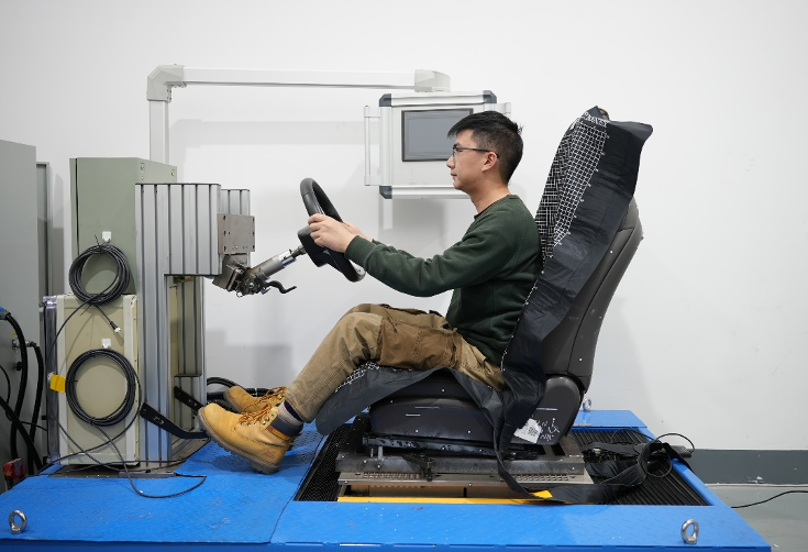

首套全指标中国人体格特征数据库
在采用NAPPA高端面料与具有丰富舒适功能的前提下,飞凡F7巴赫座椅展现了上汽对于座椅舒适体验的更深思考,那就是通过人机工程优化,带来更符合中国人需求的乘坐体验。
为此,上汽联合国内标准化权威机构,依托三种姿态下的人体曲线扫描,开展了覆盖全国主要区域针对驾驶员群体的3000+人次采样,整个过程前后历时近三年。上汽也由此构建了涵盖23项表征指标与5%、50%、95%三种体型规格的国内首套全指标的中国人体格特征数据库。
通过与美国SAEJ833及国内1988年发布的GBT10000标准的对比,可以直观看到中国人与欧美人在上下肢比例等体格特征上显著差异,以及近三十年来中国人身高体重等特征的显著变化。
应该说,这套中国人体格数据库的构建及分析研究,让上汽真正掌握了座椅人机工程优化的底层“密码”,也正是依托这套数据库的支持,飞凡F7巴赫座椅展现了极佳的人机工程适应性,其座椅断面设计高度贴合人体曲线,带来极致舒适的乘坐体验。
这从一系列的测试数据也可以直观看出,在95%标准的压力测试中,飞凡F7主驾座椅压力分布与奔驰S级相当;而在中汽研“舒适之星”的认证中,飞凡F7更是成为第一款在压力分布共30个子项目中获得满分的车型,其人机工程设计之优秀可见一斑。

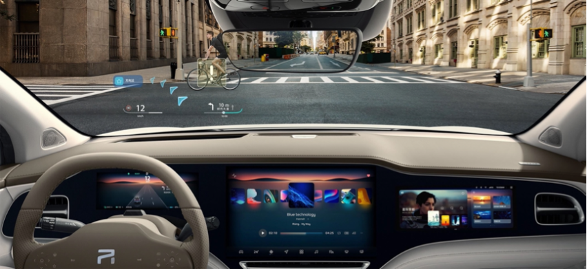

开普勒风UI设计延续了品牌“不繁,即非凡”设计理念,集合理性设计与浪漫遐想,展现科技浪漫美学。一看就懂的拟物式Icon设计,以简洁线条勾画应用图标,同时保留了拟物特点,有效传达信息,让用户做到“零思考”理解其功能性。直觉式驾驶显示,布局清晰:下方以icon方式呈现车辆基础信息,上方清晰呈现车速,右侧布局导航信息,驾驶整体信息清晰直观互不干扰,实时可视化呈现。
“零思考”直觉式交互设计,“智”你所想
苹果同款操作方式,简易化操作流程学习成本接近于零。中控界面负一屏和dock栏等多种贴心细节设计,符合用户直觉思维轻松简单上手,还可自定义设置三联屏大壁纸,千人千面赋予车机万千可能。
地图及桌面理念,满足用户驾驶过程中对于地图导航的第一性需求,配合上我们高度自定义话的widget box 和负一屏,既能满足用户立刻找到驾驶信息的需求,任何用户想实现的需求都能一步或者两步触达。
