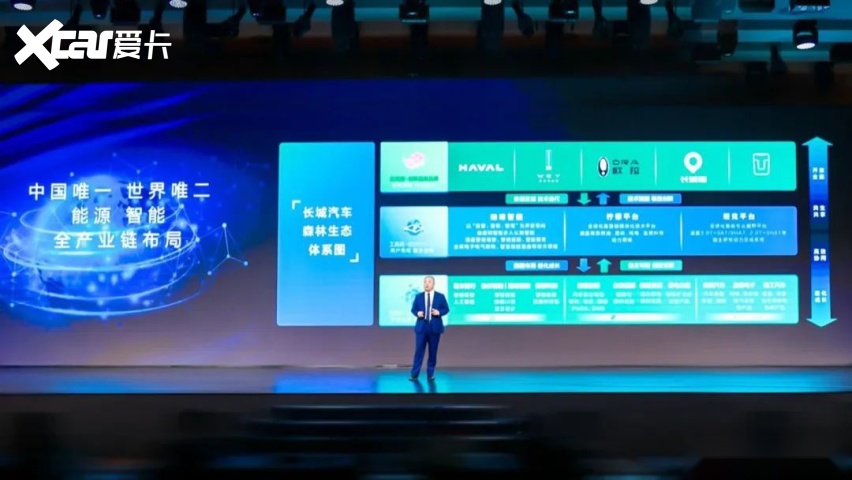

长城汽车森林生态成果,可以视为长城在核心能源领域的布局和成果体现。笔者很早就说过,新能源竞争的本质是能源之争。
这方面,长城汽车早有行动,通过构建业内领先的“光伏+分布式储能+集中式储能”的能源体系,以及“太阳能-电池-氢能-车用动力”全套新能源动力技术储备来巩固自己的竞争本源。
正如长城汽车总裁穆峰所说,“长城是中国唯一、世界唯二完成能源、智能化两大领域扁平化、网络化、去中心化的全产业链布局的企业”。他所指的“唯二”其实包括特斯拉。
据介绍,在光伏领域,长城正在推进钙钛矿太阳能光伏技术的产业化,其自主研发的大面积钙钛矿光伏组件至今保持着全球最高纪录;而在分布式储能领域,长城围绕产业链上下游,在矿产、电池材料、储能系统及电池回收等关键领域完成了全面布局。此外,作为国内最早布局氢能源整车企业之一,长城已在集中式储能领域取得一系列突破,可实现全领域、全场景覆盖以及全产业链赋能。
以上怎么理解呢?简单说就是,长城汽车将来不只是传统的整车制造企业,它还是能源+动力通用技术解决方案的提供者。

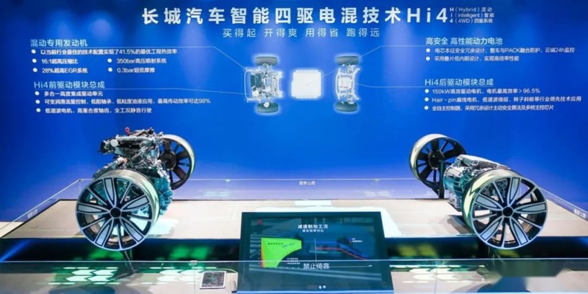

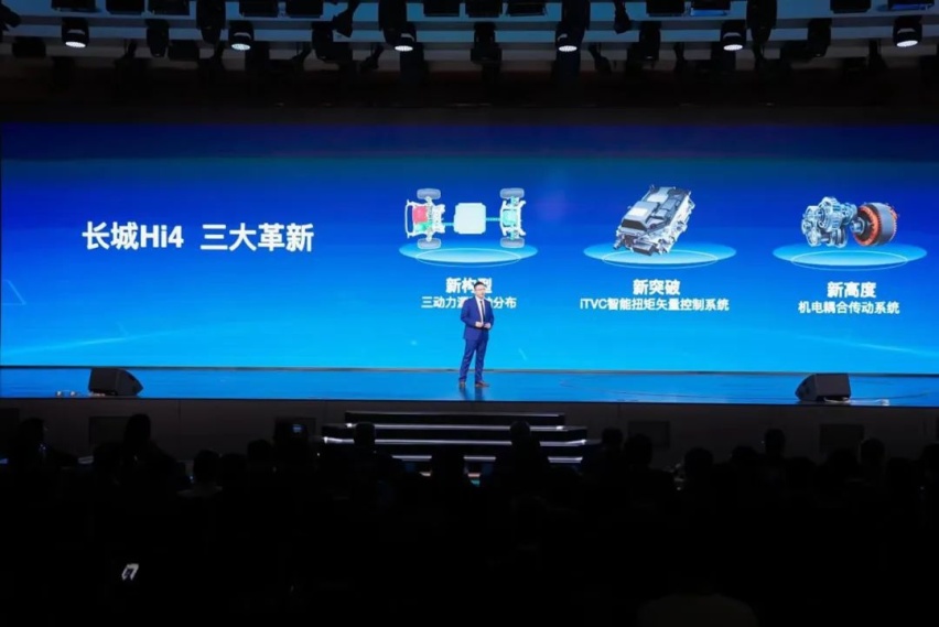

综合来看,Hi4智能四驱电混技术拥有三大革新技术,分别是三动力源双轴分布的混动新构型、全新机电耦合传动系统以及iTVC智能扭矩矢量控制系统。怎么理解,我们分开说。

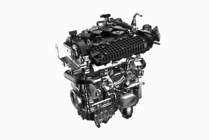

首先,相比于此前长城自己的柠檬DHT,全新Hi4一律升级为混动四驱,提供两套动力总成,分别采用1.5L/1.5T两款混动专用发动机。此前,长城旗下插混车型中,只有拿铁DHT-PHEV和摩卡DHT-PHEV才有四驱版,都搭载1.5T发动机。而全新Hi4其中一套动力总成将采用1.5L混动专用发动机,这意味着价格更便宜且销量更大的哈弗系也将搭载Hi4电混四驱技术。
▲全新一代高热效1.5L混动专用发动机
涉及到技术层面,两款混动专用发动机均可实现最高41.5%的热效率,热效数据属目前行业较高水平,但不算顶尖。就在上个月,吉利新一代雷神电混发动机BHE15 Plus量产下线,那台机子的热效率来到了44.26%。电驱部分,全新Hi4采用全新前驱动模块总成和后驱动模块总成,规划动力为前电机70kW,后电机150kW,都是扁线电机。由此可见,动力并非长城Hi4最大的强项。
那它的优势在哪里呢?在于它采用了全新P2+P4双电机串并联结构,也就是前面我们说到全新的机电耦合传动系统。其P2+P4的结构不是我们熟悉的宝马、大众那种采用电机+多挡变速箱,通过变速箱进行并联直驱的类型,而是以发动机带动P2电机发电(但不通过变速箱驱动),通过电线让后驱的P4电机进行串联行驶。这套结构最大的优势是,前后驱动单元受一套系统控制,通过前后轴的动力解耦,既可以统一作战,也能够独立工作,说大白话就是,前后电机输出的动力都可以分配给四个车轮。

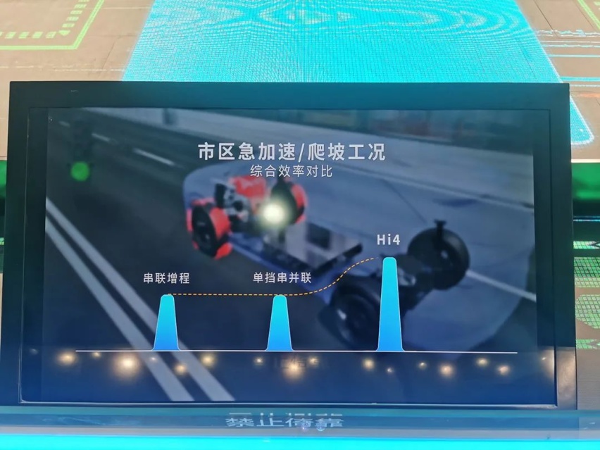

作个对比,目前市面上主流的插混四驱主要采用前P1+P3 +后P4的结构(比如比亚迪DM-p),但它们的特点在于,其前后电机为两个独立的驱动单元,有两套独立的控制系统,前后动力各负其责,不能相互串门。还有一点,Hi4只有两颗电机,以上插混四驱系统都是三电机。无论是车身减重还是成本减控上,长城Hi4电混四驱更有优势。
具体到驱动及动能回收模式上,Hi4拥有3擎9模智能动态切换,即纯电两驱、纯电四驱、串联模式、1挡直驱、2挡直驱、并联两驱、并联四驱、单轴能量回收及双轴能量回收。对消费者而言,你只需知道一个重点:长城Hi4通过改変混动结构,扩大了传统双电机串并联的使用场景,可实现全速域全工况动力性、经济性、道路适应性的共同提升,配合智能能量管理系统,能够真正实现四驱的性能、两驱的能耗。

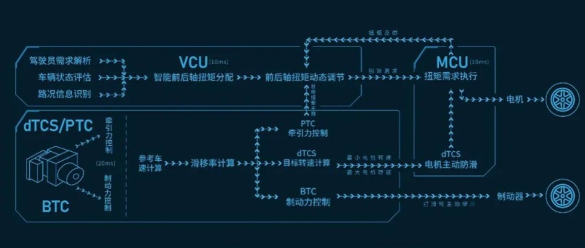

那么,长城Hi4前后动力一体化适时分配是怎么做到的呢?答案是iTVC智能扭矩矢量控制系统。它能够精准识别实时路况,智能分配动力输出。常规状态下,实现前后50:50扭矩分配,让操控性得到提升;四驱工况下,则可以实现前后轴扭矩100-0-100的自由转移,让一台车可以做到前驱/后驱/四驱的动力分配。
其主要作用有两个,一是全速域加速度最高可提升40%,但这并不是最主要的,因为别家可以用更大功率电机来解决。前文笔者也提到,绝对动力不是全新Hi4追求的重点。二是扭矩分配范围大、反应效率快。系统1秒可以实现约6000次数据监测,扭矩请求时间小于10毫秒。这让配备iTVC智能扭矩矢量控制系统的车型,在弯道中前后、左右车轮可以实时获得最佳动力输出,大幅增强操控性能。此外,实时扭矩全域分配也让SUV在越野时具备更强的脱困性能。这一点,跟笔者之前刚刚试驾的奔驰EQS纯电SUV上如出一辙,确实好用。
总结起来,对比市面上主流的串联增程式和单挡串并联插混车型来说,长城Hi4电混四驱在急加速或超车、高速巡航、减速制动等场景有更佳的工作效率。说直接点就是,动力更好、油耗更低、操控更稳且比同类插电混动四驱车型成本更低,按长城的话说就是“四驱的体验、两驱的价格”。
