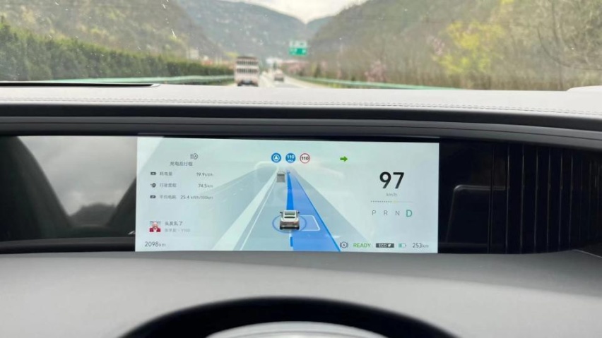

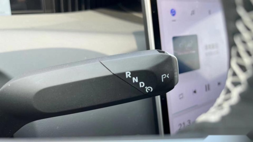

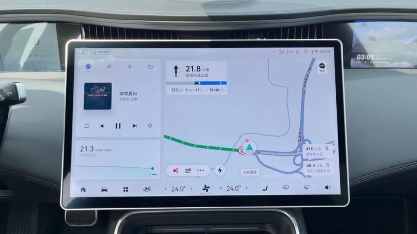

当你在高速上连续拨两下怀挡,即可激活高速NCA功能,中控屏幕的地图中会有是否可用NCA功能的标志,蓝色代表可用,红色代表不可用,再激活NCA功能后,车机会自动发出语音提示,告知你功能已激活。
阿维塔11前视的四目摄像头可以让系统可以清晰地识别到车道线,做到车道居中保持,在面对大曲率的弯道时,系统不会退出,会适当的降低速度,也能保持车道居中的同时通过弯道,在自动驶入匝道开始盘桥的过程中,车辆会主动识别到路旁的限速标志,会自动地减速,但是车辆支持速度调整,因为过慢的速度可能并不符合道路实际的通行需求,所以驾驶者可以通过方向盘右侧的旋钮调整速度,并不会像特斯拉那样只能按着限速来开。
在高速行驶的过程中,高速NCA会让阿维塔11在汇入高速后,迅速发起向左变道的请求,加速向最内侧车道汇入,在变道过程中,车辆会发出提示音,提前告知驾驶者它接下来的行为,车辆的加速不会特别急,即便是驾驶者提高了系统的速度上限,车辆也会比较平缓的加速,并不会出现那种突然带来的加速感,会让人比较有准备,能够保证驾乘舒适性。

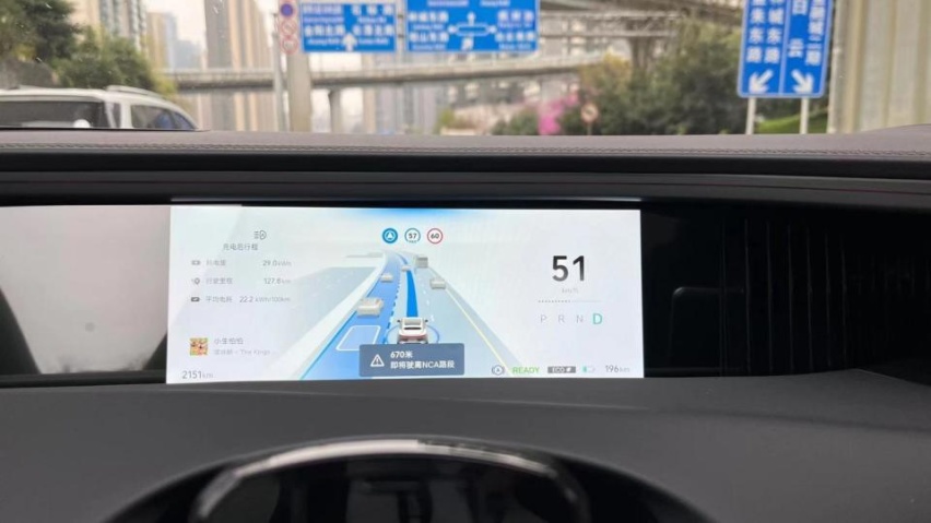

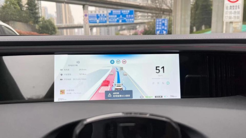

在驾驶者打灯变道时,已经仪表盘上在相邻车道上会迅速显示出一个模拟的车辆方块,如果要是蓝色,就代表马上可以完成变道,如果是红色就不可以,车辆对于变道的时机还是有着自己的理解,人类驾驶员觉得可以完成的变道,机器可能并不这么认为,因为风险有些大,但是一些人类觉得有些风险的行为,在机器这里依然在它能够承受的阈值之内。

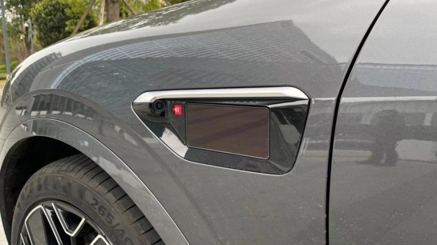

阿维塔11搭载了3颗华为半固态激光雷达、6颗毫米波雷达、12颗超声波雷达、13颗摄像头,阿维塔11采用华为提供的一颗MDC810芯片,拥有400Tops的算力,它的这套硬件在目前的新势力中也属于是前列的水平,特别是前向摄像头采用了大光圈的硬件,所以在频繁的隧道明暗变化中,系统都能保持稳定,而侧向激光雷达的加入,可以让阿维塔11的侧向感知强于绝大部分车型,不过这就要带来成本方面的问题了,而小型的补盲激光雷达或许会很快在今后的新车型中铺开。

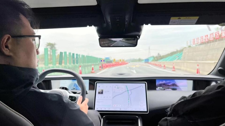

而高精地图的局限性,其实在这一次评测中,也暴露得很充分,车辆刚刚输入高速,就出现了十几公里的施工路段,可行驶的车道其实已经完全不是已有的车道线区域了,这与车辆自身的高精地图数据出入很大,系统甚至无法识别到车辆在车道线中,无法开启NCA功能,虽然不是正常的车道线,但是宽度完全可以支持辅助驾驶系统介入。
另一个需要人工接管的位置是在一处有施工的匝道,如果让车辆跟随NCA去行驶,有可能直接驶向完全错误的路线,车辆的地图与道路实际不符,驾驶者需要自行判断行驶路径,这种情况对于辅助驾驶系统确实难了一些,不过比较常见的施工路段,系统目前的应对方式比较一般了。
500公里的路程中,有非常多的临时占道施工的情况,这些几乎都需要驾驶者来接管,车辆能够识别到桩桶,以及一些标志物,不过几乎不会进行避让,需要人为介入来躲避。其实让车辆自身来躲避,应该不是什么难事,因为感知和算力都有很充足的冗余,可能系统现在还是有些保守。不过这里应该需要重视一下,因为我们之前看到的一些辅助驾驶相关事故,几乎都是在有占道施工或者有事故的路段,这也不能太算是什么边角案例,这就是国内道路的实际。
