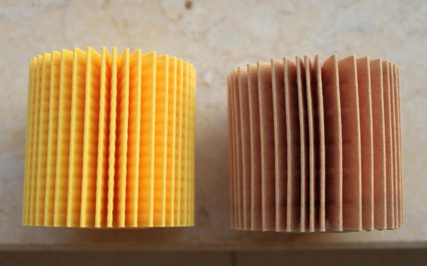

大家好,哈弗烧机油出现机油压力报警,机油滤网上面有很多黑色的胶状物,看下图:
胶状物主要有两方面原因造成,一方面是使用的机油品质不好,没有从正规渠道采购正规的机油,机油更换周期过长。比如说行驶的路况粉尘比较大、堵车、拥堵路况怠速的情况比较多,这种情况下机油要提前更换,而机油延迟更换很有可能造成如上图所见到的现象。另一方面机油滤芯要使用质量好一点的,买机油滤芯质量比较差,行驶2000公里左右,可能这个机油滤芯就已经没有过滤性能了。
胶状物的产生
当旁边的旁通阀打开之后,整个机油在运转过程中产生的油泥,包括燃烧的灰分物进入到机油中,带入的颗粒就不能被机油滤芯过滤下来。上图的机油滤网所产生的这种颗粒体积,是完全可以被机油滤芯过滤下来的,而为什么没有被过滤下来呢?
正确选择机油滤芯
因为排除机油问题之外,就是机油滤芯的质量问题,机油滤芯尽量选择原厂配件,价格虽然高,但是有些品牌滤芯价格要比原厂滤芯还要贵的多。因为机油滤芯不能设计的过大,原厂滤芯已经是机油滤芯最大体积,其他品牌滤芯体积过大过小都会产生影响。体积过大行驶时发动机上下震动,会出现磕碎产生漏机油的现象。因此机油滤芯、滤纸品质一样的情况下,谁的体积大,谁的过滤性能则强,而原厂滤芯是经过入室之后制定出的标准,即便由代工厂代工,至少这款滤芯的过滤性能可以得到保障,所以在日后用车过程中,经常短途行驶粉尘比较大的地区,或者用车环境比较恶劣的地区,机油能早换不要晚换,机油滤芯能用原厂尽量别用副厂。
总结
使用品质不佳的机油,或者机油滤芯的品质比较差,同样会触发烧机油问题,造成堵塞卡滞活塞环。活塞环堵塞卡滞导致的烧机油问题使用PNF技术的修复剂就可以解决。
