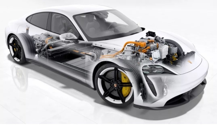

我想说的是,这句基本的定义深刻地左右了 Taycan 在设计、研发、三电、制造等各个维度上的工程逻辑,而 Taycan 也基本实现了最初的目标:一台电动的、原汁原味的保时捷。
你不能要求一款又慢又肉的车「运动」,所以高性能是必不可少的,保时捷为 Taycan 开发了两台高性能永磁电机。
Turbo S 的后电机输出功率做到了 335 kW,什么概念呢,这是全世界第一台功率 300 kW 以上的永磁电机。哪怕是前电机,功率也做到了 190 kW,放眼全球仅次于特斯拉 Model 3 上那台 211 kW 的永磁电机。
永磁第一和第三世界纪录,都在 Taycan 动力总成里。但高性能电机会带来一个新问题:体积、散热都变得更难布置,尤其考虑到 Taycan 低矮运动的坐姿,这个问题更加凸显,但是我们看 Taycan 的电机规格,并没有非常大。

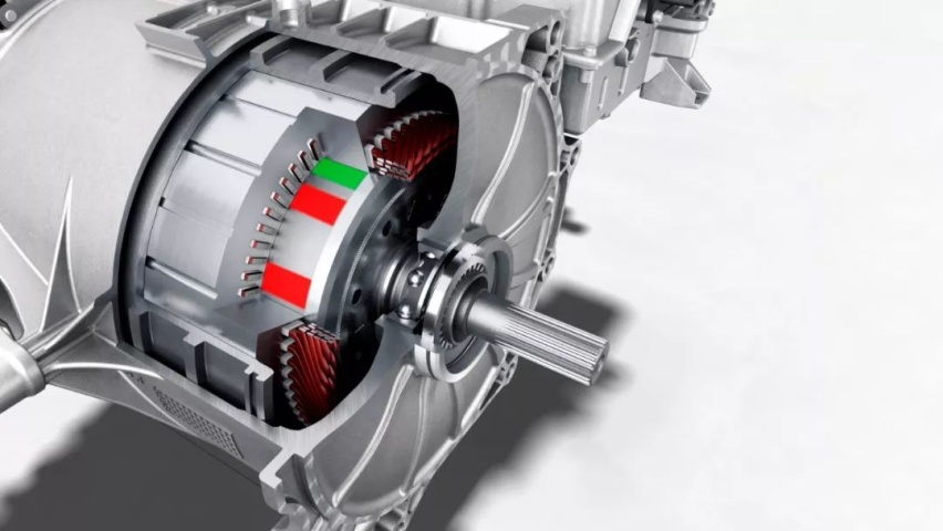

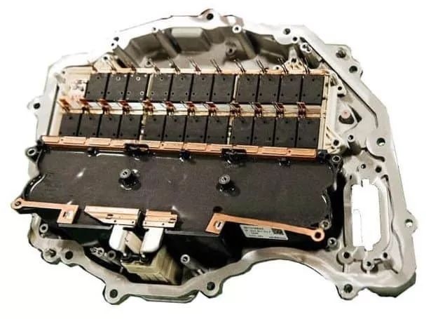

保时捷在电机的设计和制造工艺上动了手脚:Taycan 采用了「Hair-Pin 发卡式」绕组的形式来制造 Taycan 电机的定子绕组。相对传统的圆铜线绕组,发卡式绕组电机的特性包括功率密度更高、体积小型化和热导性能好,散热性要求低。
Hair-Pin 发卡式绕组
Taycan 的定子槽满率做到了 70%,远超传统圆铜线 45% 的平均水平。看不懂没关系,举一个简单的例子,我们想要长续航,不能单纯的做大电池,因为大电池更重反而会增加能耗,我们应该在确保安全的前提下追求高能量密度:体积重量不增加,电池组变大才是最好的。
那么发卡式绕组的弊端在哪里呢?制造设备昂贵、工艺非常复杂、铜线精度高、容错性小,这些都是问题。我想保时捷选择自主研发和制造电机,一方面出于市面上并没有如此先进的电机,另一方面自主制造,更好地控制制造流程和工艺,确保产能供应也是很重要的一个原因。

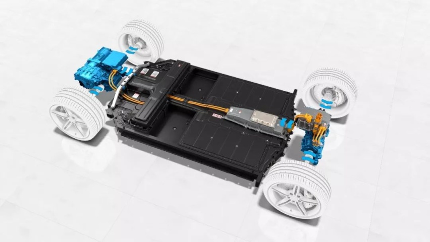

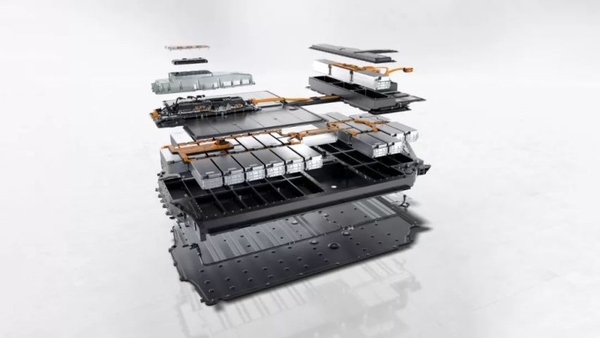

最后就是电池了,Taycan 搭载了来自 LG 化学的方形电池,共 33 个模组,每个模组 396 块电芯。整个电池组最大输出功率 620 kW,电池组规格 93.4 kWh,重 630 kg,Pack 能量密度为 148Wh/kg。
上面就是一些流水账,尤其最后一点,因为过去两年高能量密度导向的补贴政策和激烈的市场竞争,148Wh/kg 的能量密度在中国实在有点拿不出手。但这还不算完,为了满足激烈驾驶的动力需求,保时捷在立项之初就给电池组设定了两个目标:一致、可持续的高性能;超充能力。

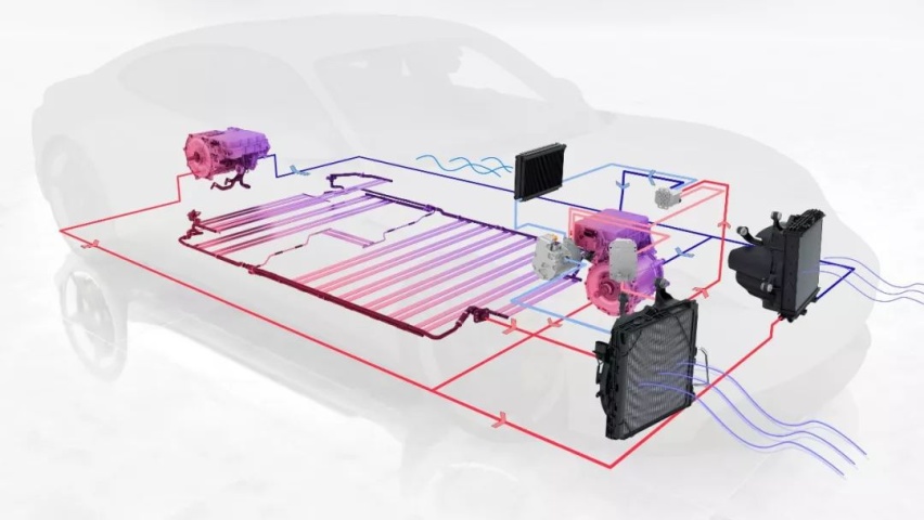

具体来说,Taycan 的电池组乃至整个三电搭载了两套冷却器和导流设备,通过相互独立的三套热管理回路:高压组件低温回路、驱动模块中温回路和高压加热高温回路,确保整个系统能实现快速降/升温。此外,保时捷还为热管理系统增设了空调导流管,通过功率超过 10 kW 的马勒高功率空调压缩机进行散热。
一句话概括:这是有史以来性能最强、复杂度最高的电动车热管理系统。

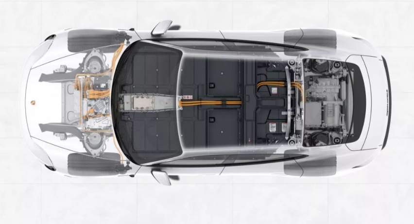

800V 高压超充,保时捷付出的其实不止研发适配充电桩这么简单,在这之外,电机、变频升压器和车载充电器都得重新研发适配,就像保时捷电力电子设备总监 Joachim Kramer 说的:除了电池,Taycan 其他所有与「电」相关的组件和其他电动车都不一样。
这句话的背后,一方面是高烈度的研发资源的投入,另一方面,前面电池的低能量密度传递到电池乃至整车重量上已经不容乐观了,这些独立研发的组件进一步推高了 Taycan 的整备质量。

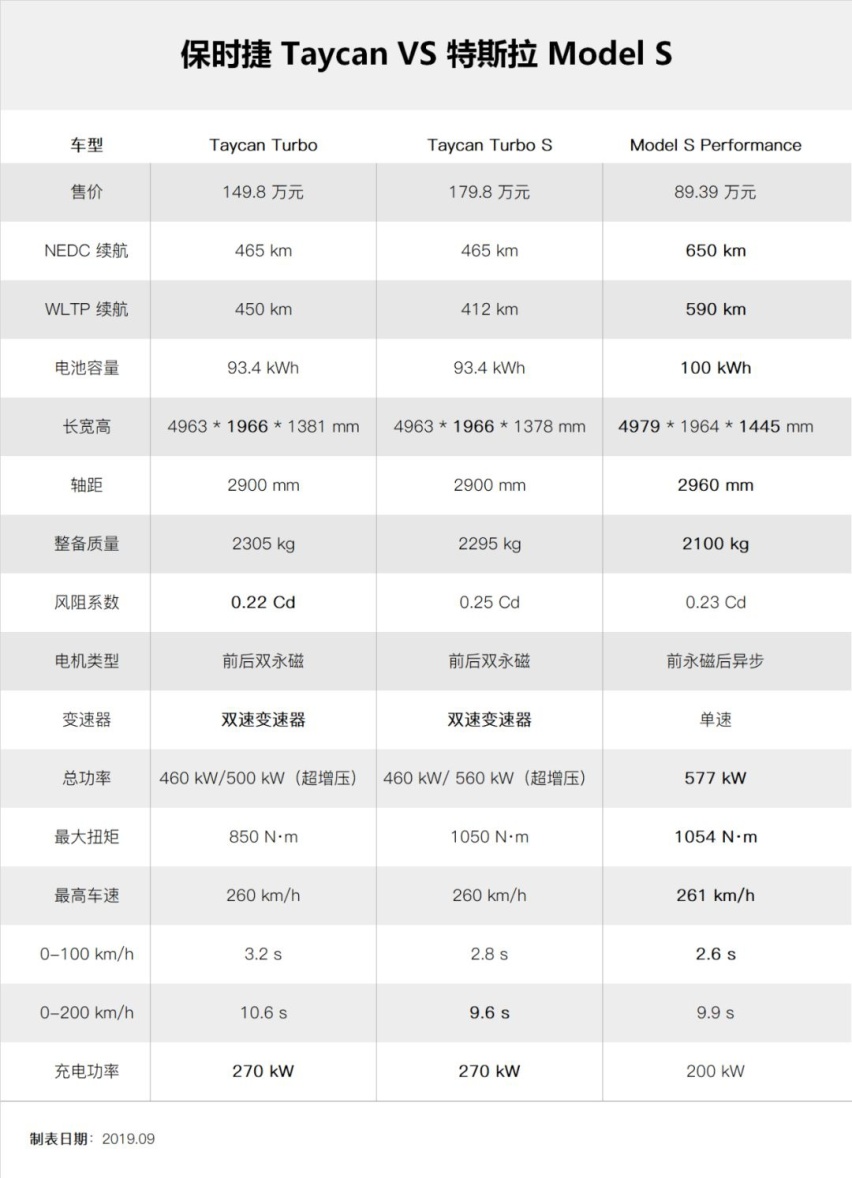

保时捷还是特斯拉,这是一个问题。昨天,我们已经给出了 Taycan 和 Model S 的基本参数对比。但实际上这张图没能全面地反应这两款产品的差异化卖点。
以 Model S 为例,特斯拉最核心的竞争力 Autopilot,并没有在图中得到体现。

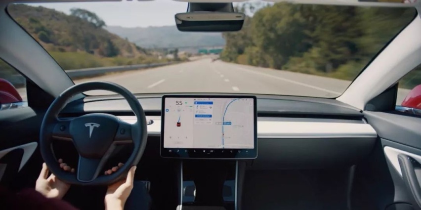

自 2019 年 4 月起,Model S 开始全系标配 Autopilot 3.0 硬件。特斯拉遵循的「小步快跑、快速迭代」的模式在媒体乃至车主群体中引发了巨大的争议,而另一面不容忽视的是,特斯拉 Autopilot 已经逐步与竞争对手拉开了差距,成长为用户体验最好的辅助驾驶系统。

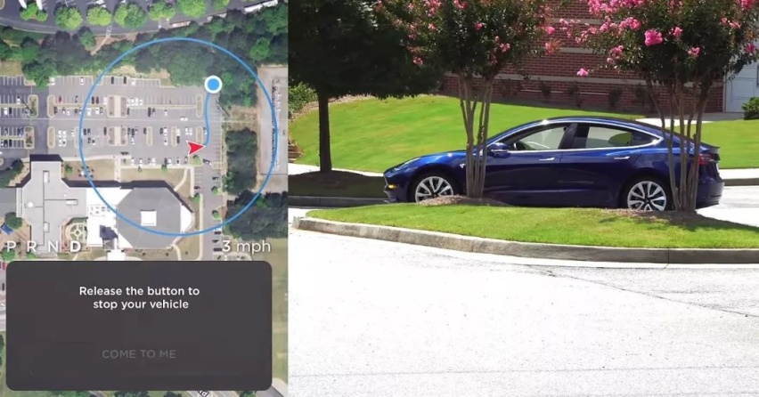

匹配 Autopilot 3.0 的第十版软件系统 Autopilot V10 已经开发了整整 11 个月之久,按照特斯拉 CEO Elon Musk 的说法,新版本将在两个月内发布。除了自动驶入/驶出高速匝道、自动辅助导航驾驶,V10 还将陆续支持交通灯及路标识别、城市道路自动辅助驾驶和智能召唤功能。
简单地说,特斯拉正在凭借绝对领先的算力优势、绝对领先的算法优势和绝对领先的数据优势,从辅助驾驶逐步过渡到自动驾驶。
而这恰恰是保时捷的绝大软肋。撇开毫无想象力的传感器和芯片配置不谈,Taycan 不仅不支持辅助驾驶系统 OTA 升级,刚刚过去的整场发布会上,对辅助驾驶系统只字未提。

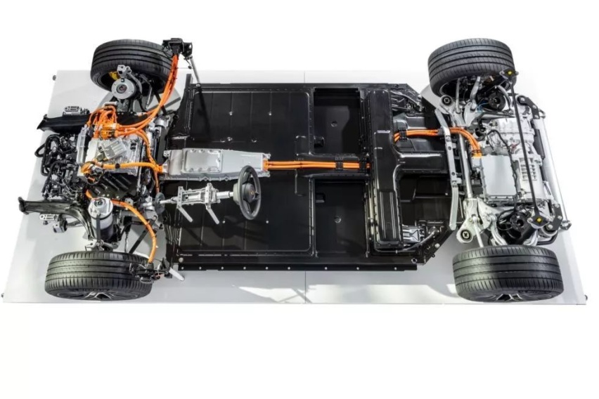

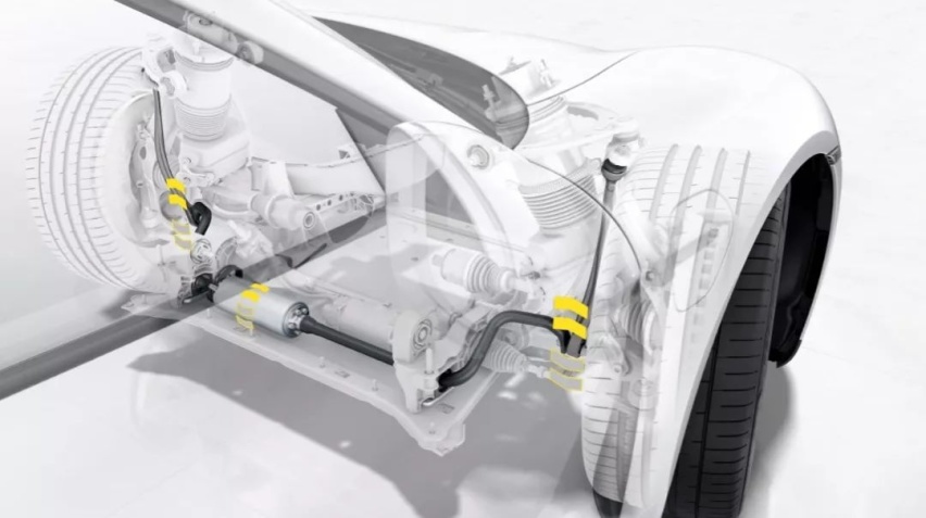

因为三电布置的关系,保时捷重新设计了整个副车架。
作为一款运动基因推到极致的车型,在悬架主动控制方面,Taycan 搭载了三腔室空气弹簧、保时捷动态底盘控制系统(PDCC)、后桥转向系统,此外,Taycan 还配备了行业顶级的前 10 后 4 活塞的碳陶瓷(PCCB)刹车盘,这四大件确保 Taycan 在低/高速频繁切换的激烈驾驶中,底盘、车身姿态、转向和稳定性高度匹配。

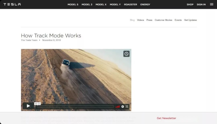

2018 年 11 月,特斯拉通过一篇博客详细介绍了其为 Model 3 Performance 开发的赛道模式。通过特斯拉自主研发的车辆动态控制系统(Vehicle Dynamics Controller),特斯拉改动了前后电机扭矩逻辑、能量回收、三电系统冷却和转弯辅助,实现 100% 前驱、100% 后驱或任意的排列组合来影响车辆的操控。
Model 3 赛道模式很可能比不过 Taycan 的操控性能。但是注意,这是特斯拉在完全不做任何硬件改动的情况下实现的,就像拉力赛冠军 Wyatt Knox 说的那样:「卓越的操控性能、双电机和完全数字化控制,这完全改变了游戏规则。
