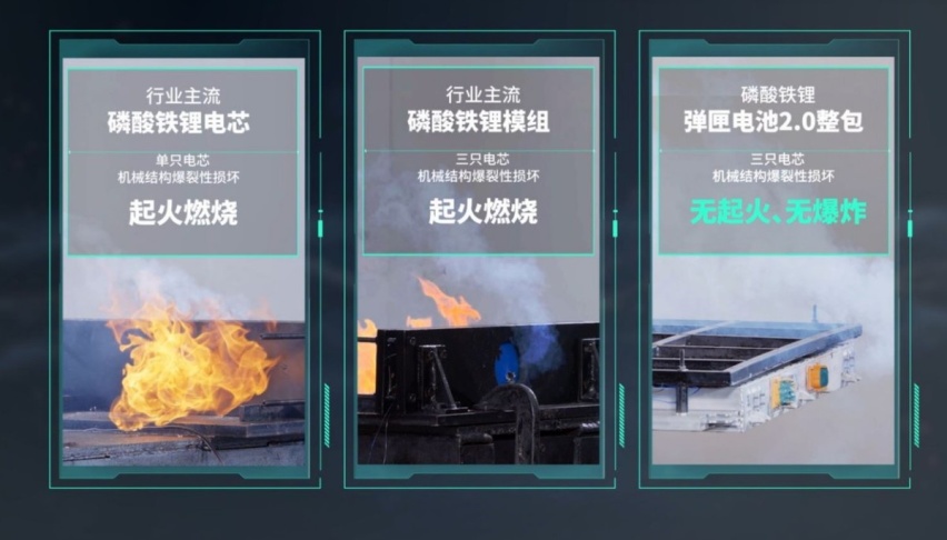

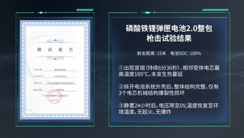

弹匣电池是广汽埃安的技术王牌,目前大规模应用于旗下车型,弹匣电池车型产品已售出近40万辆,累计行驶超101亿公里,依然保持零自燃的表现。可以说,已经有足够多的案例证明弹匣电池经受住市场的检验。此前的针刺试验结果令人折服,但这次2.0枪击试验则更加不可思议——弹匣电池2.0整包枪击后未发生起火和爆炸,拆开电池系统外壳后,整体结构完整,仅有三个电芯爆裂性损坏,静置24小时后温度恢复至常温,顺利通过了枪击试验。这也是全球范围内,动力电池首次在枪击试验中实现不起火、无爆炸。
作为迄今最严苛的电池安全试验,需要在15米处对预留射击开口的满电电池整包进行射击。当子弹穿透电芯时,速度可达针刺的97.5万倍,创口直径是针刺的7-8倍,可瞬间击穿多个电芯并造成热失控和爆裂性破坏。行业主流的磷酸铁锂单体电芯和行业主流磷酸铁锂模组均发生了明显的热失控和燃烧现象。
