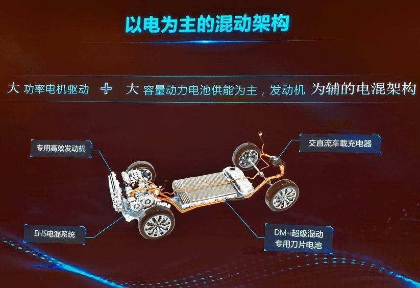

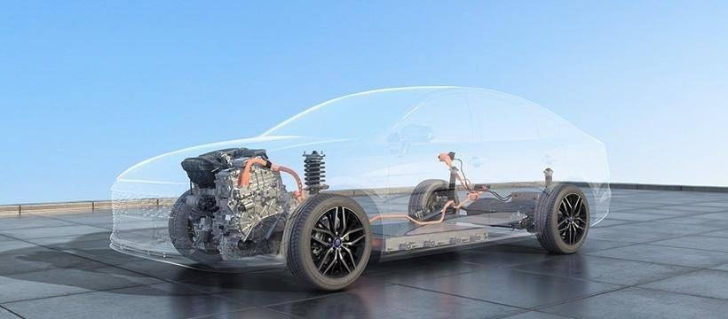

在纯电模式下,搭载DM-i超级混动系统的车辆将由一块DM-i超级混动专用功率型刀片电池给驱动电机供电。
在大部分的混动模式下,发动机将会带动一台高功率发电机给驱动电机供电;当车辆中高速行驶进入发动机的最佳工作状态时,发动机也会适时直驱,和驱动电机一起并联输出动力。
从上面的解析就可以看出,DM-i超级混动系统是以电为主,让比亚迪多年积累的三电技术得以充分施展,而发动机在大多数工况下则做为了用来发电的增程器。

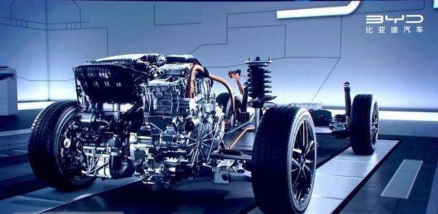

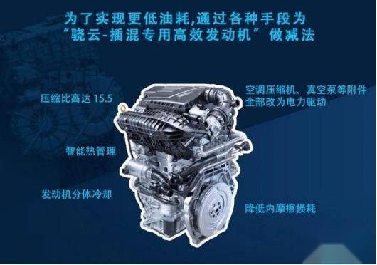

DM-i的第一招是化整为零。 DM-i超级混动系统一共包括了1.5L和1.5T两款骁云插混专用发动机,这两款发动机在结构上都有一个共同的特点,它们在附件上都精简到了极致。
骁云-插混专用1.5L自然吸气发动机采用了阿特金森循环工作模式,拥有15.5:1的超高压缩比。这样的工作模式和数据已经表明了这是一款主打高效节油的发动机。接下来,这款发动机将搭载到秦PLUS DM-i和宋PLUS DM-i上。
这款专属于DM-i超级混动系统的发动机在设计上去掉了启发电一体机,换用了电动空调压缩机和电动水泵,甚至连传动皮带都一并精简掉了。
在去掉了这些“赘肉”之后,比亚迪用最少、最简单的部件和技术打造出了这台热效率高达43%的发动机。

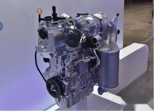

看完了骁云-插混专用1.5L发动机,我们再来看看这台骁云-插混专用1.5T发动机。作为涡轮增压机器,它理所应当地采用了米勒循环工作模式。这款发动机的压缩比为12.5:1,热效率为40%。未来这款发动机将搭载在唐 DM-i之上。
骁云-插混专用1.5T发动机除了做减法之外,最大的亮点当属其采用的一颗可变截面涡轮增压器。这颗涡轮增压器可以通过不同的发动机工况调节经过涡轮的废气流速,对提升发动机压缩比和燃效有着积极的意义。

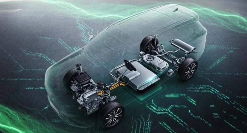

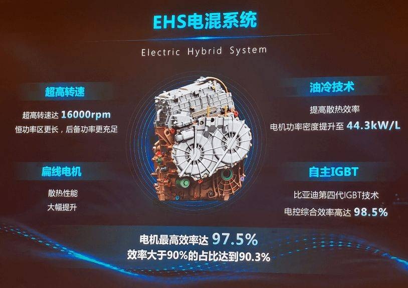

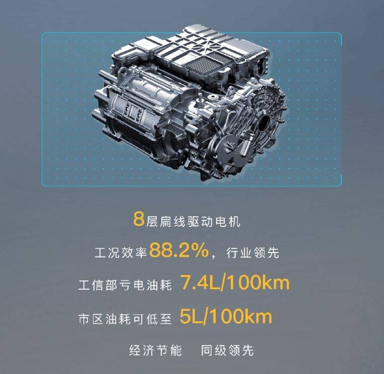

被称之为“千里支援”的第二招则是EHS机电耦合系统。同时,它也是把发动机“打入冷宫”的狠角色。这套系统采用了双电机设计,其中一个是驱动电机,另一个电机则是发电机。
由此可见,它主要的任务就是负责动力输出和发电。同时,这套系统能够让发动机动力和驱动电机动力友好相处,实现两种动力以串联或并联的形式输出。

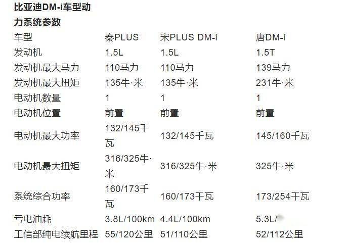

值得一提的是, 根据峰值功率的不同,EHS机电耦合系统目前一共有EHS132、EHS145和EHS160三个版本。EHS后面的数字表示的是EHS机电耦合系统的峰值功率。
其中,EHS132会与1.5L发动机匹配,EHS160则会与1.5T发动机匹配,至于EHS145这款中间型号则会匹配1.5L和1.5T两种发动机。具体匹配可以参见下图:
