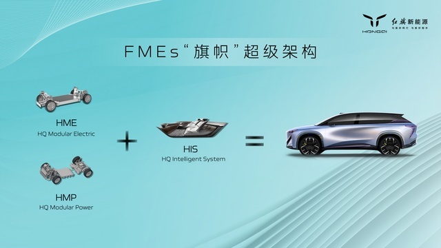

一个架构 三大平台
坚持“崭新独创、全球首发”的技术创新理念,红旗倾力打造了“绿色智能、安全高效、极致体验、灵活多变”的“旗帜”高端电动智能超级架构(FMEs),它汇聚一汽集团8大技术领域群和115项关键技术领域的所有重大突破和全部最新成果,建设完成后将拥有近10000项专利、软件著作权等知识产权。
见证“旗技” 期待奇迹——红旗混动平台HMP正式登场
“旗帜”超级架构由电动化、智慧化集成平台HME与智能化、体验化集成平台HIS组成。此次,全新发布的红旗混动平台HMP,成为超级架构下的第三大平台。

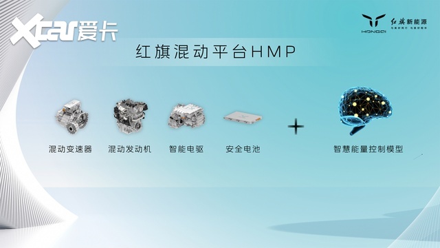

“该平台兼顾横置、纵置两大构型,由混动变速器、混动发动机、智能电驱和安全电池四大核心系统及智慧能量控制模型构成,全面构建红旗插电式混合动力汽车的技术领先优势!”一汽集团总经理邱现东现场介绍。

红旗混动平台HMP四大核心系统分别为:
一、高效混动变速器系统。秉承“豪华品质、融合创新、极致精湛”的理念,依托独创构型、高度集成和极致精益的设计,红旗打造出了高效、强劲、静谧的混动变速器。综合效率达90%以上,纵置变速器输出扭矩超过4500Nm;横置变速器输出扭矩达3900Nm,全域阶次噪声低于65分贝。

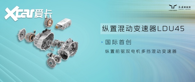

国际首创纵置前驱双电机多挡混动变速器LDU45,运用于C级以上混动车型,它将驱动桥、变速器、电机与控制器一体化集成,解决了传统纵置变速器向前传递动力的技术难点,并做到传递路径最短、系统损耗最低。多挡化的设计,使高速巡航时发动机转速保持在2000转以下,处于高效率、低噪声区,有效破解当前多数混动车型高速噪音大、油耗高的难题。

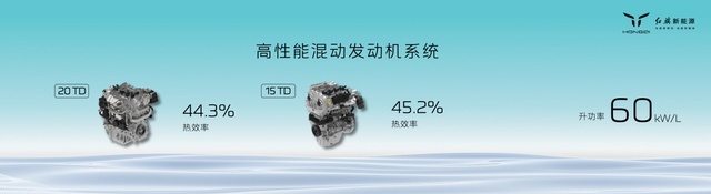

二、高性能混动发动机系统。以高效、舒适、智能为追求,红旗打造了20TD、15TD两款混动发动机,热效率分别达成行业最高的44.3%和45.2%。该混动发动机破解了难以兼顾“更清洁”和“更强劲”的国际性难题,在保证高热效率的前提下仍可实现60kW/L以上的超高升功率,处于国际领先水平。
20TD混动发动机采用高压缩比米勒循环、分布式废气再循环等多项技术,并加装了双轴平衡系统,让运转更稳定。针对频繁启停的工作场景,以活塞自定位技术,实现振动噪声降低12%,达到国际同级最好水准。
15TD混动发动机采用集成式进气与分离式排气增压两项行业首创技术,可降低进气阻力和排气干扰,让发动机呼吸更加通畅。同时还搭载了全新开发的动态润滑控制技术,使摩擦损失再降低28%,进一步节省能耗。
