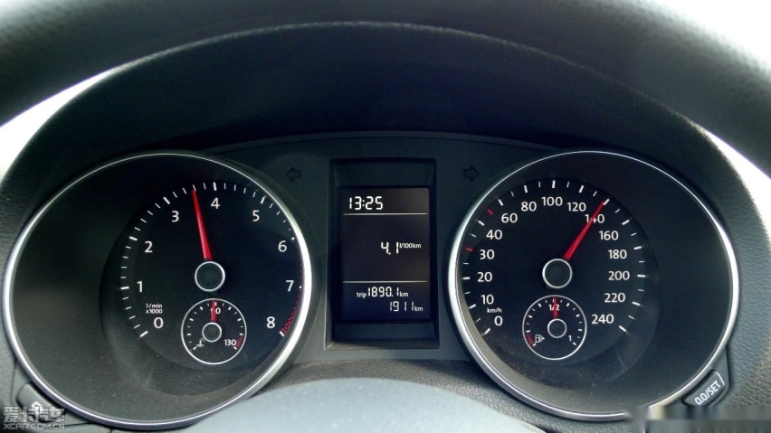

时速120时发动机转速3800不算低了,但不一定就代表不正常。比如以下两种情况都很正常,也很常见。

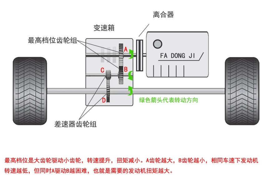

第一种情况是汽车以最高挡位行驶,时速达到120公里/小时后对应的发动机转速为3800转/分。
这本质上是由于发动机动力偏弱,为了保证驱动轮上有足够的扭矩,变速箱各个挡位的减速比要整体偏大,这样可以增加对发动机扭矩的放大倍数,让驱动轮获得足够的动力。但缺点是相同车速下需要更高的发动机转速。

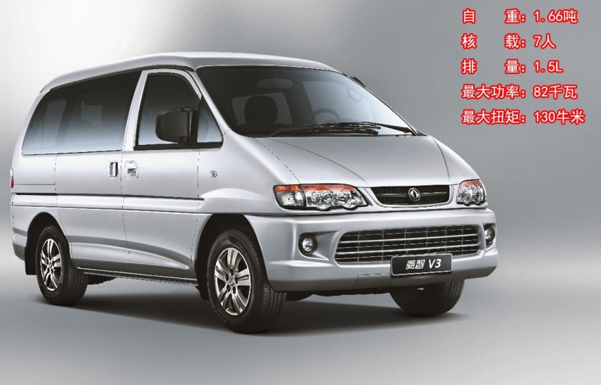

一般商务车、面包车、轻型货车都是这种设定,比如老款瑞风、几乎所有的微型面包车、金杯大面包车、各种载重量一吨以内的轻型汽油货车,时速120时发动机转速几乎都在3500转朝上,甚至超过4000转。因为这些车普遍身形高,自重大,跑起来风阻、滚阻都远大于其他车型,而且满载的概率很大,因此只能整体降低各个档位的传动比来获取足够的扭矩。

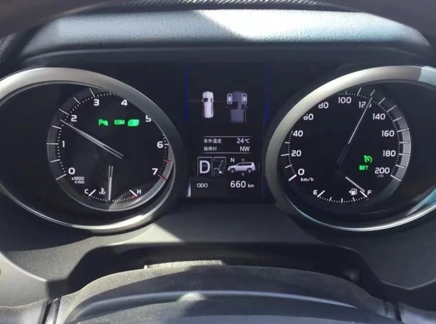

比如某车匹配6速AT变速箱,用6挡行驶时发动机转速为2500转,但是遇到上坡动力不足了需要降挡,这时候发动机转速就会升高了。这是很常见的现象。
为什么要说自动挡呢?因为很多自动挡车仪表盘上不显示具体档位数,如果跑高速遇到上坡路动力不足时变速箱就会降档,发动机转速也随之升高,有些不清楚的司机就会疑惑:同样是时速120,为啥刚才转速还是两千多,突然就上升到3000多了。其实这只是变速箱降档而已。

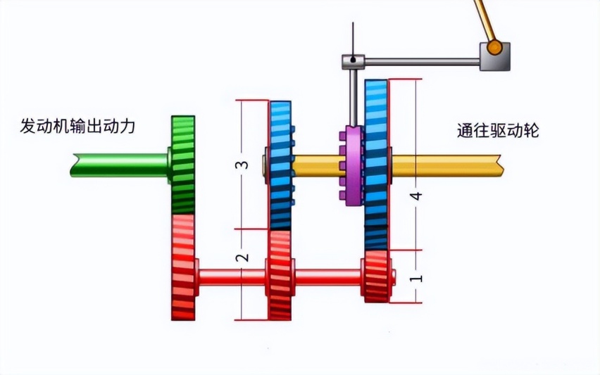

离合器打滑一般都出现在高挡位,因为变速箱放大的是经离合器传递过来的发动机扭矩,也就是说发动机把扭矩传递给离合器,离合器再把扭矩传递给变速箱,然后变速箱再把扭矩放大或者缩小。档位越高,减速比越小,对发动机扭矩的放大倍数越小,离合器需要传递的扭矩就越大,也就越容易突破离合器片的摩擦力极限从而出现打滑。
