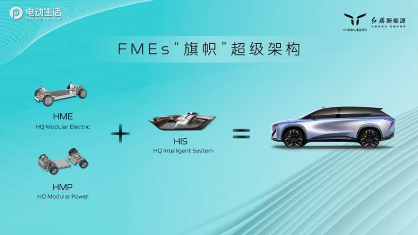

红旗“旗帜”高端电动智能超级架构(FMEs)具有“绿色智能、安全高效、极致体验、灵活多变”的特点,它汇聚一汽集团8大技术领域群和115项关键技术领域的所有重大突破和全部最新成果,建设完成后将拥有近10000项专利、软件著作权等知识产权。
红旗FMEs“旗帜”超级架构
“旗帜”超级架构由电动化、智慧化集成平台HME与智能化、体验化集成平台HIS组成。此次,全新发布的红旗混动平台HMP,成为超级架构下的第三大平台。
红旗混动平台HMP
该平台具有经济、舒适等核心特点,具备多项行业领先的首发首创黑科技,一汽集团总经理邱现东:该平台兼顾横置、纵置两大构型,由混动变速器、混动发动机、智能电驱和安全电池四大核心系统及智慧能量控制模型构成,全面构建红旗插电式混合动力汽车的技术领先优势!

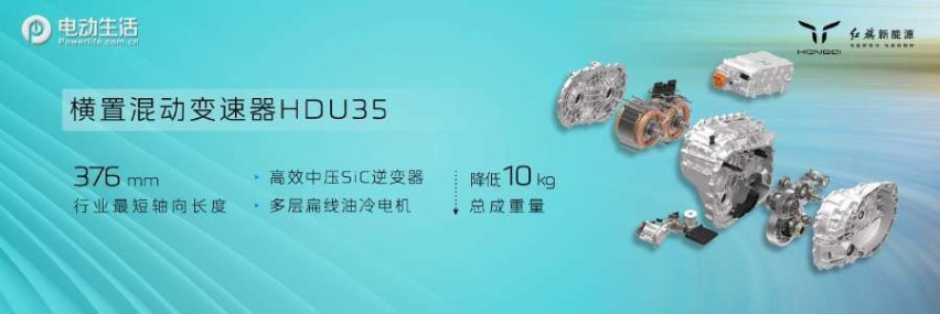

横置混动变速器HDU35,非常紧凑、高效。运用于A、B级混动车型,轴向长度做到了行业最短的376mm,并首次采用中压碳化硅逆变器、多层扁线油冷电机,实现总成重量较同级产品降低10kg以上。同时,全新开发的双电泵按需供能液压系统实现了HDU35产品的极致效率,系统运行功耗相比同类产品降低80%。
红旗横置混动变速器HDU35

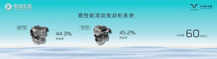

2、高性能混动发动机系统。以高效、舒适、智能为追求,红旗打造了20TD、15TD两款混动发动机,热效率分别达成行业最高的44.3%和45.2%。该混动发动机破解了难以兼顾“更清洁”和“更强劲”的国际性难题,在保证高热效率的前提下仍可实现60kW/L以上的超高升功率,处于国际领先水平。
红旗高性能混动发动机系统
20TD混动发动机采用高压缩比米勒循环、分布式废气再循环等多项技术,并加装了双轴平衡系统,让运转更稳定。针对频繁启停的工作场景,以活塞自定位技术,实现振动噪声降低12%,达到国际同级最好水准。

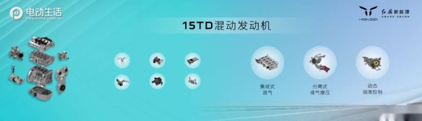

红旗15TD混动发动机
15TD混动发动机采用集成式进气与分离式排气增压两项行业首创技术,可降低进气阻力和排气干扰,让发动机呼吸更加通畅。同时还搭载了全新开发的动态润滑控制技术,使摩擦损失再降低28%,进一步节省能耗。并且,红旗也已储备下一代稀燃发动机,实测热效率突破47%。在未来,其将成为进一步推动混动发动机全速突破热效率关口的重要力量。
