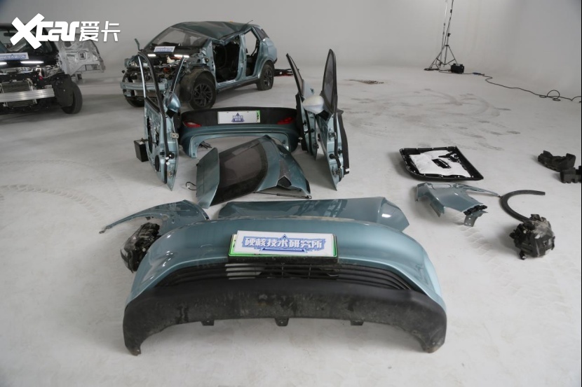

奇瑞小蚂蚁的“铝行舱”到底为何如此坚固呢?我们不妨通过车型拆解来看看,并且在这次拆解中,还有奇瑞小蚂蚁的竞品车型,那就让两款车一较高下吧。

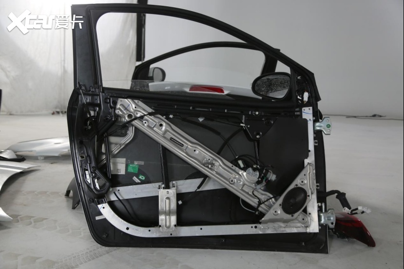

首先,在覆盖件拆除之后可以发现,奇瑞小蚂蚁采用的是高分子复合材料,外覆盖件是由高分子材料和另外不同组成、不同形状、不同性质的物质复合粘结而成的多相材料,具备温变稳定性、耐冲击性、成型性以及可靠性等多项优点。其抗拉强度已经高于钢制材料,不仅坚固耐用,还能在轻度撞击后自动恢复,节省了后期维修成本。相比之下,同级竞品车型的钢结构车型外覆盖件采用的是匀质薄钢板,重量较重,容易变形和生锈。并且,奇瑞小蚂蚁所采用的高分子复合材料外覆盖件相较于竞品车型的匀质薄钢板“瘦身”效果明显,使整车减重10%-20%,间接提升了续航性能。
