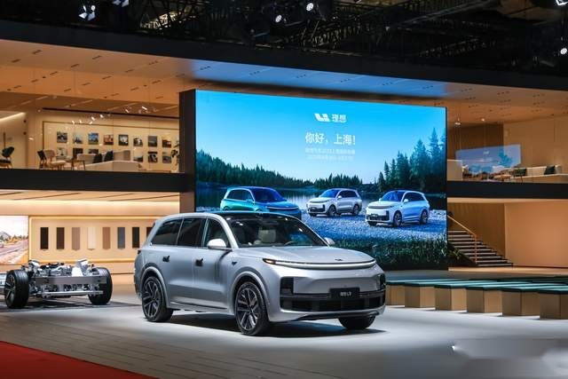

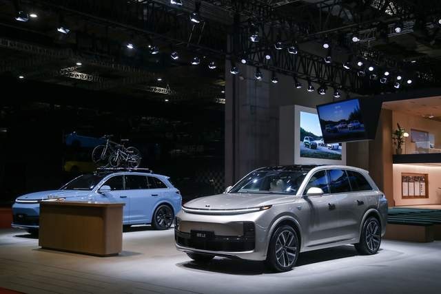

2023年4月18日,理想汽车携理想L7,理想L8和理想L9亮相第二十届上海国际汽车工业展览会,并发布“双能战略”,将在“智能”和“电能”全面发力。

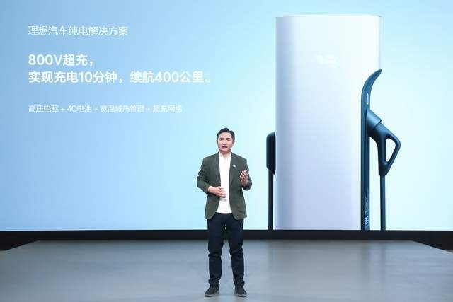

800V超充纯电解决方案:让用户告别里程焦虑,让纯电用户拥有“加油”般的补能体验
针对新能源汽车用户的里程焦虑问题,理想汽车深耕核心技术,提出了800V超充纯电解决方案。这套方案包括了基于第三代功率半导体碳化硅技术打造的800V高压电驱系统,具备4C超充能力的电池,以及全栈自研的热管理系统,在提升充电速度的同时改善能源使用效率,让用户在各种环境下都能够获得更高的充电效率,更长的续航里程。

全面完善的智能充电网络布局:实现“充电10分钟,续航400公里”
为降低纯电车型用户因充电“不自由”和“不确定性”带来的“不安全感”,理想汽车正式推出“理想4C超级充电站”及超充网络。不同于以单一充电桩为产品的传统思路,“理想4C超级充电站”以整个场站为产品运营的最小模块,通过布署四颗摄像头和一枚算力128TOPS的智能感知芯片,实现了智能交互、智能运营和智能安防。未来,理想4C超充站还将实现场站信息与车机和手机App实时同步,全面优化充电体验,解决充电慢、排队时间长、充电桩无法正常使用等问题,进一步提升充电的“确定性”,为用户带来媲美“加油”般的补能体验。
同时,理想汽车4C超充桩可达到480千瓦的最大输出功率,配合理想4C车型可实现充电10分钟增加400公里续航的快速补能,结合场站的功率柔性分配功能,可以基于充电桩的使用率灵活分配各充电桩的输出功率,让每一位用户都能获得更好的充电体验。不仅如此,得益于高效的液冷技术,4C超充枪线线径控制在24mm,且重量相比传统超充枪线减少50%,可以轻松单手持握,同时充电桩满载工作时,车内噪声控制在53分贝以下,带来更静谧的充电体验。结合47项安全设计和8项主动防护策略,超充系统还为用户实现了更全面的安全防护。
