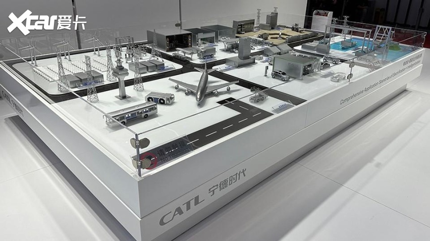

“飞机什么时候用电了,就什么时候换电动车”,这是很多对电动车持保守态度的消费者,常常挂在嘴边的一句玩笑话。然而眼下这句玩笑似乎有可能要实现了。由宁德时代在上海车展发布的凝聚态电池,其中有一项非常吸引人的应用方向,便是进行“民用电动载人飞机项目的合作开发,执行航空级的标准与测试”,以实现航空级的安全与质量要求。当然,飞机用啥还不是我们需要考虑的。对于广大消费者而言,想弄懂的当然还是所谓的凝聚态电池,能给当下的电动车,带来与其它电池怎样不同的应用效果。

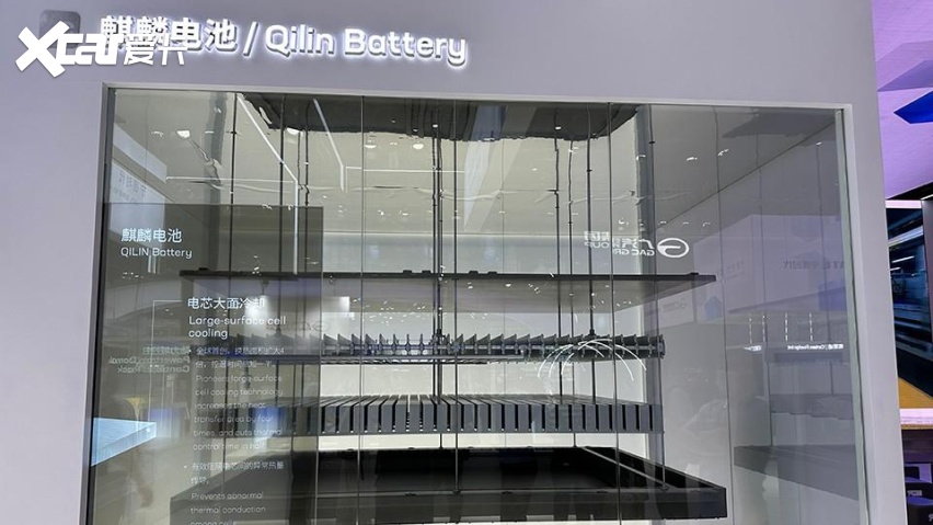

在推算新技术的应用效果之前,我们肯定要弄清楚所谓的凝聚态电池到底是什么。毕竟在这个技术发展日新月异的汽车电气化时代,各种动力电池技术正在高速涌现。仅就宁德时代而言,近期就有钠电池、麒麟电池以及这款凝聚态电池等等。加上比亚迪刀片电池、特斯拉4680电池等等,似乎都要听糊涂了。其实这些电池技术概念并非是互相排它的。以钠电池为例,其与我们熟知的锂电池的差异主要在正极材料上,而麒麟电池则是无模组动力电池包的迭代技术形式。简单来说,前者是蛋糕材料的问题,后者是包装方式的问题。

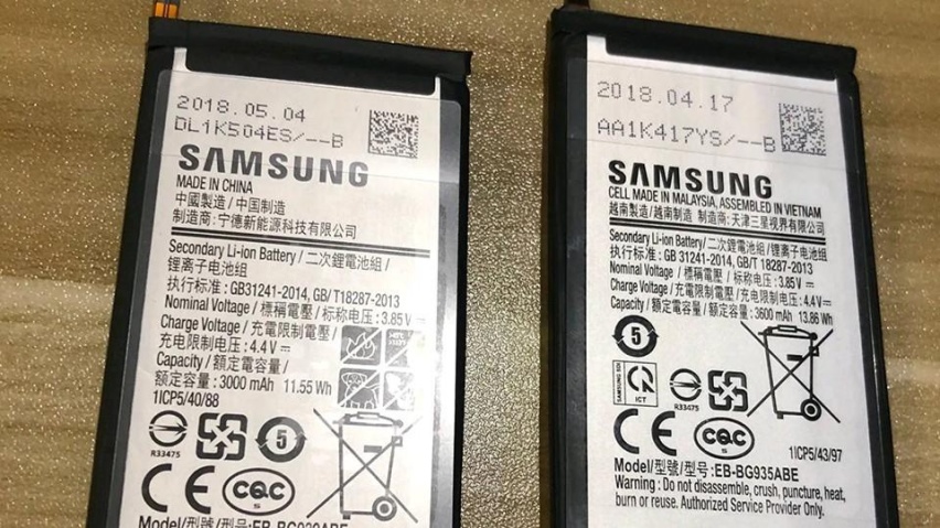

回到凝聚态电池这里,它的技术核心主要针对电池电解液而来。就冲“电解液”这三个字,我们也能知道,这玩意儿在绝大多数时候,是以液态形式存在的。而凝聚态电池则是要将电解液改为凝胶状态。所谓凝胶电解液对于电池的优势,主要集中在安全性方面,这点手机领域的三星已经为大家做了榜样。因为没有液体的流动性,且粘附性大大提升的凝胶状电解液,其稳定性相比液态电解液大幅提升。
其实凝胶电解液并非是宁德时代的专属,对于前面提到的三星而言,它本就不止是一家覆盖手机业务的公司。而国内的蜂巢能源在其短刀电池的宣传中,也使用了“果冻电池”字眼,不出意外也是基于凝胶型电解质材料打造而来。那么宁德时代的凝聚态电池,其核心竞争力又在哪呢?
