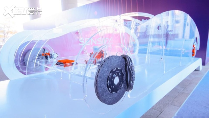

具化到硬件产品上,布雷博这套SENSIFY线控制动系统,结合了布雷博现有的刹车卡钳、制动盘和摩擦材料等产品,新加入了数字技术和人工智能,才组成了这套线控制动的配置。也就是采用软件、预测算法和数据管理体系,实现制动系统更精准的控制。
即便布雷博现在宣称自己发布的将会是一套线控制动系统,但,线控制动也分为EHB和EMB这两个大类。可能是各种法规的限制,布雷博的SENSIFY这套系统,没有做的特别激进,例如它保留了其中通过电机驱动原有的液压系统(液压管路)实现制动的工作逻辑,这就是EHB。
原理是,电信号驱动液压装置再实现制动。
而这套EHB在线控的层面,实现的不够彻底,中间还是需要一套完善的液压管路才能使得四个车轮产生制动力。那,这也是因为技术难题没有被攻克,所以现阶段拿得出手的成熟的线控制动解决方案,还得把液压系统和管路这些全部保留下来。
