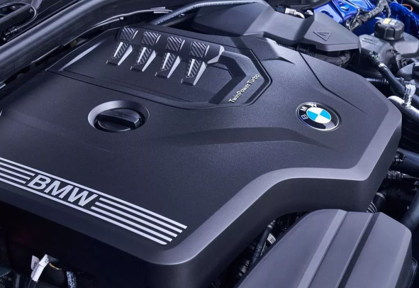

直列六缸发动机一直是宝马的看家法宝,因为节能减排的原因,这款发动机差点被宝马遗弃,不过因为其结构具备天生优异的平顺性,所以宝马现款车型也都有搭载,奔驰也因为其平顺性重新启用了直六发动机。

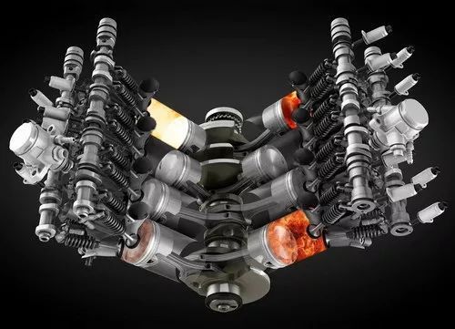

V型发动机相邻两个气缸之间会有一定夹角,通常V6发动机夹角为60°,V8发动机夹角为90°,但这些数据并不固定,而是在研发过程中,根据平顺度需求,对发动机夹角进行调整。
V型发动机因相邻气缸倾斜错位布局,所以缸数相同的V型发动机,比直列发动机长度更短,且重心更低,且V型发动机汽缸往复运动的时候,震动会被自身相互抵消一部分,所以V6、V8、V12的平顺性相对较好。但如果单纯从结构上比较的话,L6的平顺性较V6还能更好一些。

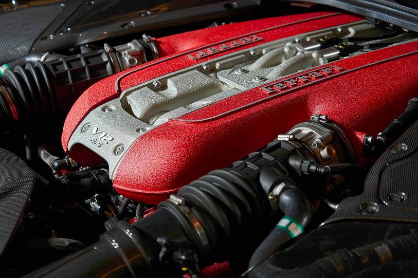

V6发动机因平顺性出色,且制造成本更高,所以通常情况下被用在中高端车型上;V8发动机一直被视为偏重功率输出的典范,宝马M系列上就有V8身影,而十字曲轴的V8发动机,则被美系车尤为钟爱;V10发动机因为平顺性不足,所以搭载车型较少,代表车型是兰博基尼Huracán和奥迪R8;V12发动机因平顺性和功率输出都无可挑剔,通常被看作旗舰动力,一般搭载到品牌的旗舰车型。

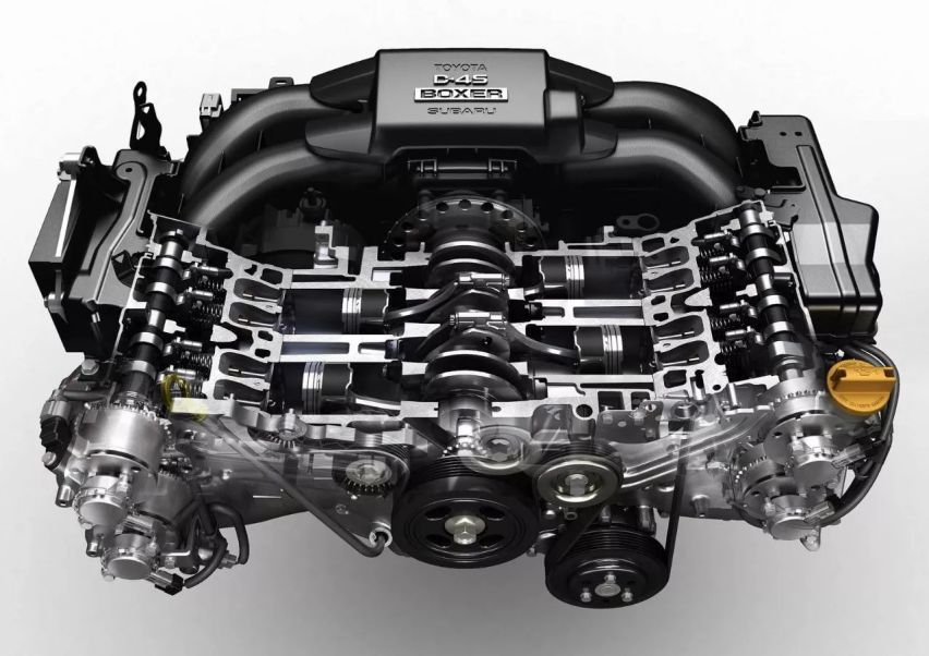

水平对置发动机指发动机相邻气缸呈水平对向排布,通常用H代表水平对置发动机。这种发动机将直列发动机的上下往复运动,改为水平往复运动,震动优化非常出色。而且这种发动机重心更低,更有利于汽车操控。
虽然水平对置发动机的发明者是卡尔·本茨,但奔驰目前并没有搭载水平对置发动机的相应车型,而斯巴鲁全系、保时捷718、911系列以及宝马拳击手,均以水平对置发动机闻名于世。

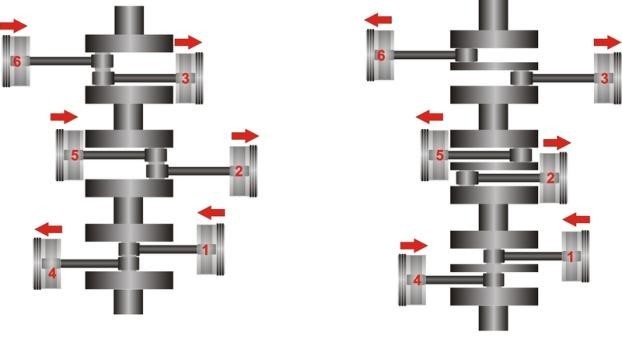

和水平对置发动机类似的,还有一种叫V型180°发动机,他们的外观形态非常相似。这两种发动机最大的区别在于,水平对置发动机,每个连杆都使用单独的曲柄销,而V型180°引擎每相邻的两根连杆会使用同一个曲柄销。也就是说,水平对置发动机在运转的时候,相邻两个活塞为对向运动,而180°夹角V型发动机在运转的时候,相邻两个活塞为同向运动。
这种发动机虽然有重心低,振动小的优点,但是也有偏磨缺点。因活塞重心竖直向下,所以在下面的一侧,摩擦力相较在上面的一侧会更大一些,也就不可避免地会发生偏磨,而且这种现象极难解决,尽管斯巴鲁声称已经优化了这个问题,但根据驾驶公里数较大的BRZ车主说法,偏磨现象依然存在。

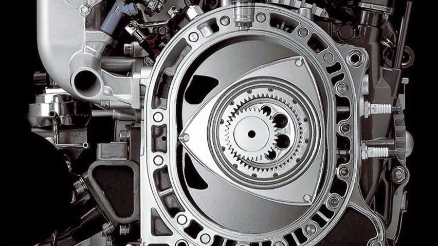

转子发动机,并不像前面介绍的四种发动机那样,有一个活塞在圆柱形缸筒内进行往复运动。它的缸体是一个椭圆形,内部有一个三角形活塞在椭圆形缸体内做圆周运动。这使得转子发动机可以直接输出发生圆周运动的动力,从而简化了传动部件,使得传动效率有所提升,而且转子发动机结构非常紧凑,在同排量情况下,相比往复运动式发动机的输出功率更高。
转子发动机的发明者是德国人汪克尔,但马自达却是转子发动机的偏执拥护者,为什么说偏执?因为研究转子的汽车企业很多,包括国内也曾生产过转子发动机驱动的卡车,但都因转子发动机低转性能太差,油耗高,燃烧效率低,润滑问题难以解决,转子顶端密封问题难以解决,最终决定放弃转子。只有马自达在日本的政策逼迫下,始终坚持使用转子发动机,而这也成为了马自达的特色。
