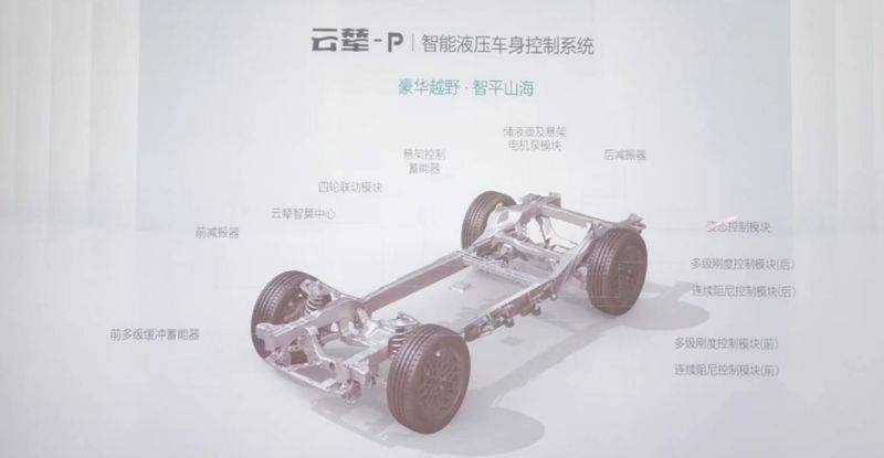

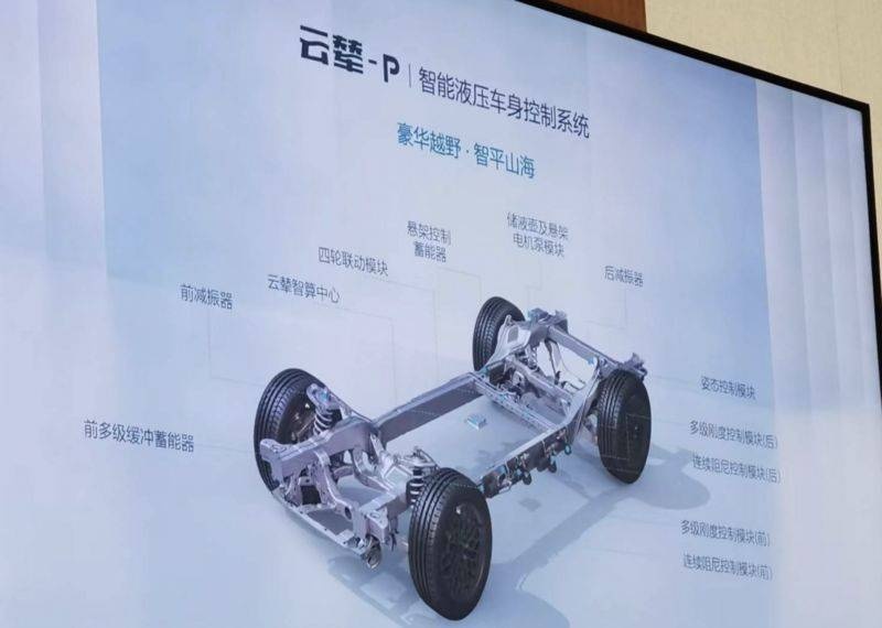

先来看看云辇P的核心零部件。带横纵梁的非承载式底盘框架,前多级缓冲蓄能器,前减震器,云辇智算中心,四轮联动模块,悬架控制蓄能器,储液壶及悬架电机泵模块,后减震器,姿态控制模块,多级刚度控制模块,前后各一个,连续阻尼控制模块,前后各一个。可以看出,云辇P的核心零部件比云辇A和C要多很多。
云辇P能做到:智能液压车身控制,有超大的200毫米悬架调节行程;露营调平; 4轮独立调节; 四轮联动;三级悬架刚度调节,最大举升载荷5吨。可想而知,这是目前硬派越野的最强伴侣。

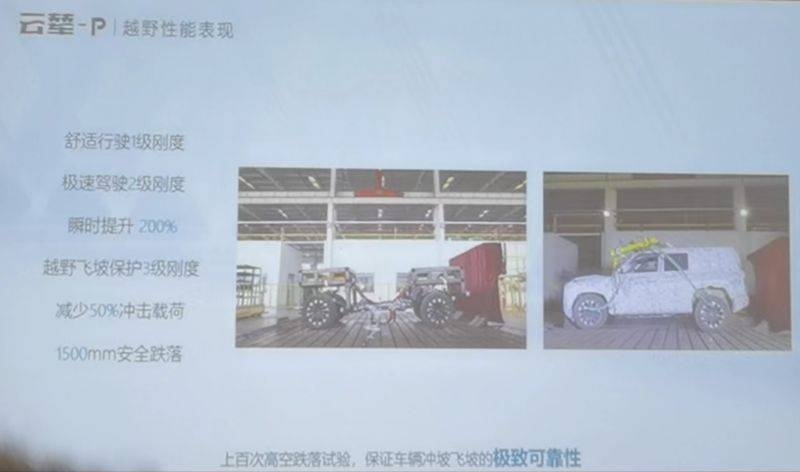

厉害的是仰望U8搭载的液压车身系统,有三级刚度可调。三级刚度怎么构成的?就是有三个不同大小的气室,里面填充的有高压的氮气。就是一个油气弹簧。云辇有三种油气弹簧的串并联组合,形成了三级刚度。
在公路驾驶,正常城市铺装路面行驶,开启一级刚度;在变道、侧倾等运动性工况,开启二级刚度,瞬间把整车的刚度提升一倍;在越野飞坡,譬如说在沙漠一把干拔到底,从骆驼峰冲击,这个时候冲击很大,则开启3级刚度,能减少50%冲击载荷。另外50%冲击由云辇P系统自己吸收掉,让车身冲击更柔和,从而保护车辆,驾驭更加安全。
云辇P的多刚度还有另一个好处:一个车上坐一个人跟坐五个人,负载越重,上举的力度越大,刚度也越大,对车内成员同等的舒适。看这里,由于刚度可变,不是一个固定值,呈现的是一个非线性的一个变道,在这个曲线上,每一个点的斜率代表的就是它的瞬时刚度。
当外部的负载包括施加的力很大的时候,它的斜率很短,曲线越来越高。意味着这个车的刚度会随负载增大。所以,就能保证坐一个人跟坐五个人是具有稳定的天平,同等的舒适性。因此,云辇P还解决了传统悬架不能解决的:搭载人数不同,负载的不同,稳定性不同的矛盾。
在三级刚度保护下,尽管前后桥起伏不定,仰望U8车身却依然保持平稳。仰望U8甚至可以实现从1.5米高度安全跌落。所以,我们从U8的宣传视频力看到飞跃的画面。

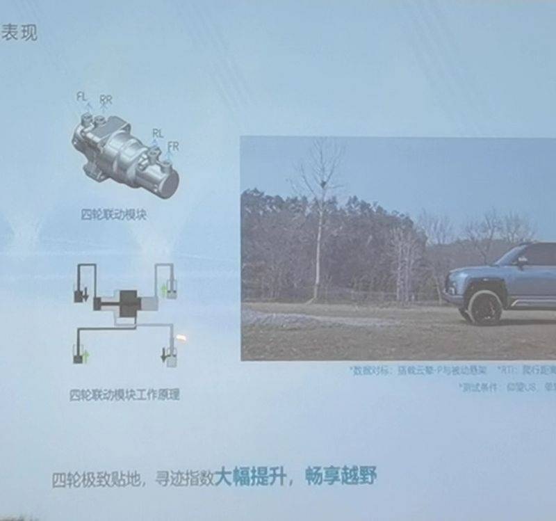

我们再来讲讲四轮联动。
仰望U8超大的600+越野循迹指数RTI值。这是什么意思?RTI最早出自JEEP的越野评级体系。就是在一个20%的坡度,让一侧轮子往前进直到对侧的轮子腾空,不能接触地面为止。然后用行驶的距离除以这个车的轴距,再乘以1,000,这就是越野循迹指数。指数越高,轮胎就能最大贴合地面,越野通过能力越高。
为什么云辇p能够实现这么大的超高的RTI值呢?得益于四轮联动的模块。如果车子的右前轮硌在一个大石头上顶起来了,通常,其他三个轮子就会有轮子要离地了。就无法通过。那么云辇P的解决方案是:
当这个轮受到比较大的凸起的压力,推动这个活塞,活塞里黑色的水就会挤压液体,把这部分液体推入到这个轮的对角轮。顶起的轮子行程增大,对角轮则被压缩行程,四轮联动触地性达到最大。在全行业,这是一个匠心设计。这是给越野车交叉轴工况、炮单坑工况一个匠心设计。

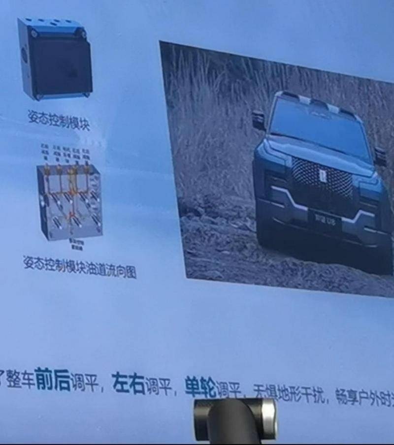

云辇还可以实现露营调平 。在野外越野的时候,地面不平,四个轮子摆不平。那么在搭帐篷时里面休息不是很舒适。那么通过露营调平模式,前后、左右、单轮调平,把整个车身平行于大地,从而更加舒适。而且这个调平甚至可以通过一键操作或者语音操作。
