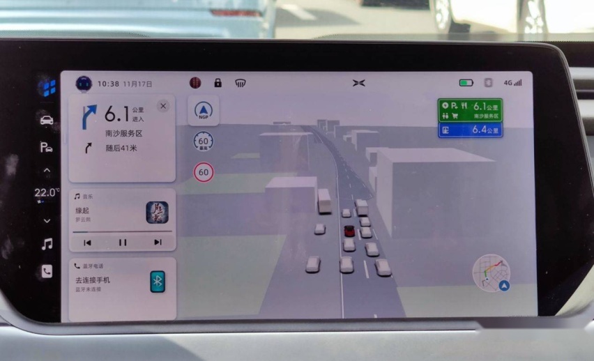

共识也在快速落地。凯迪拉克的Super Cruise,蔚小理的NGP/NOP/NOA等等均在自家的辅助驾驶上采用了高精地图技术路线。
记得疫情前,在跟小鹏厂家的人交流的时候,这位厂家的工作人员不无自豪地说:高精地图路线,我们小鹏是绝对的第一阵营。

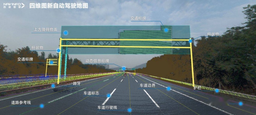

高精地图就像是铁轨,铁轨铺到哪儿,火车就能到跑到哪儿。
显然,高精地图降低了整车厂辅助驾驶的技术实现难度,但这也会衍生出新的问题——整车厂会更加依赖图商的数据更新能力。

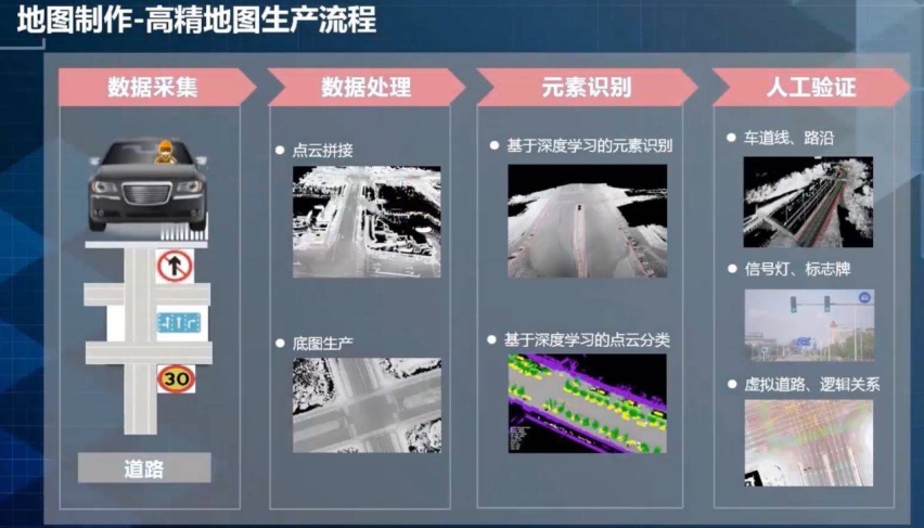

更高的更新频率,意味着更庞大的数据采集队伍,更庞大的数据采集队伍,则意味着更高的投入成本。
出于成本考虑,每家图商的专业设备有数量限制,一般只有上百辆。一辆高精地图采集车的价格通常是在百万以上,城市道路每公里采集成本通常在千元。
——全国高速公路里程大约17万公里,而全国公路里程超过528万公里。
如果要做到全国性的覆盖,高精地图的采集成本将是一个令人咋舌的天文数字。

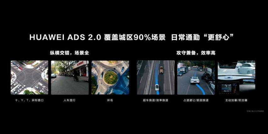

ADS 2.0高阶智能驾驶基于激光雷达、毫米波雷达、摄像头等多传感器融合,实现了类似于特斯拉Occupancy Networks占用网络的“GOD网络”。
感知系统便可以把摄像头看到的、雷达感知到的所有训练过、没有训练学习过的东西通通识别出来,这样就可以更大程度地还原、理解真实的世界,从而大幅提升智能驾驶的安全性。
尽管高精地图正在被抛弃,但无图方案更加考验整车厂的技术能力。可以预见的是,无图方案这个赛道将会比高精地图更卷,更难,当然也会更出彩。
