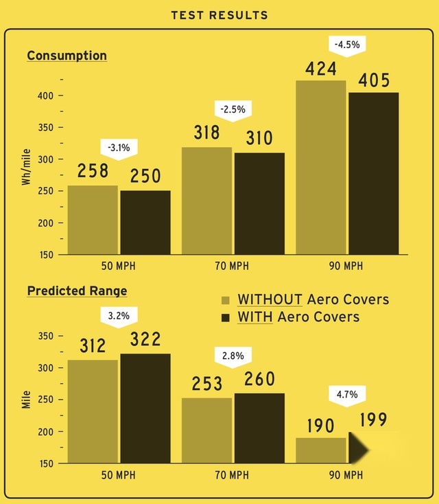

据《Car and Driver》杂志报道,在50,70,90 mph的速度下,加装车轮罩的 Model 3车型的行驶距离平均要比未加装车轮罩的车型增加3.4%。在速度为90英里时,这一变化最为显著,达到了10英里(16千米)。对于这一结果,职业编辑们大吃一惊,“气动轮罩是汽车行业的一大进展,就像 CVT和低滚阻轮胎一样。”
