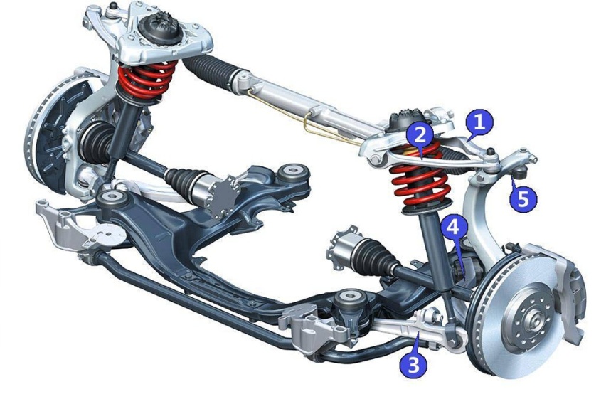

铝合金质底盘件,相比铁件最大的优势在于重量。铝的密度要比铁小多了,铁的密度为7.9×10³kg/m³,铝的密度为2.7×10³kg/m³,也就是说,达到同样的承受力矩的铝的零部件其质量更轻。汽车在行驶时,车轮、球头、下摆臂这些零部件越轻,其活动的惯性越小,当车轮因为路面遭受冲击的时候,总质量比较轻的悬挂,就能更快地抑制住跳动。这样一来,在起伏不平的道路上,汽车的动态响应就越好,在舒适性和操控性上都表现更佳。尤其是对于汽车的高速行驶的稳定性,如果悬挂部件太沉重,在坑洼颠簸的路况时,由于悬挂自身惯性大,弹跳起来后很难及时下沉,这样会导致车轮短暂离地,抓地力下降,使用铝合金就能很好地改善。

所谓结构,你可以理解为悬挂形式。当悬挂的连杆越多,连接点就越多,车轮移动时可以改变的方向也越多,这样轮胎能不断转换角度紧贴住地面,始终保持抓地力,无论是极限操控性,还是加速和制动期间的乘坐舒适性,都会得到大幅提升,如双叉臂、五连杆,都是比较优秀的悬挂形式。反过来说,一些连接点太少的悬挂形式,比如说扭力梁式半独立悬挂,就存在车轮可动方向不够,左右互相干扰的问题。
我们举个典型例子,车迷圈里津津乐道的保时捷911也用连接点比较少的麦弗逊悬挂,其实仅限于911的几个街车版本,往上的偏向赛道的版本比如911GT3、911GT3 RS,则改用了双叉臂悬挂来提升操控表现。

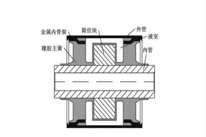

结构决定了底盘表现的上限,而调校决定了下限。“调校”听起来是个很玄学的词汇,但它实际上有规律可循,主要是依靠设定弹簧刚度系数、避震筒压缩回弹阻尼、以及各个衬套的硬度、四轮定位参数等等来实现。比如说大家津津乐道的“德国车底盘质感比日系车好”,业内人士就指出,德系品牌更热衷于使用液压衬套,衬套内部空腔加入油液,衬套在受外力挤压时,实现不同刚度,使得底盘在受力时有更高的强度,质感更好。在悬挂基础结构相同的前提下,日系品牌更加愿意用橡胶衬套,虽然很容易让底盘产生廉价的松散感,但实心橡胶衬套的寿命更长,性能不容易衰减。
