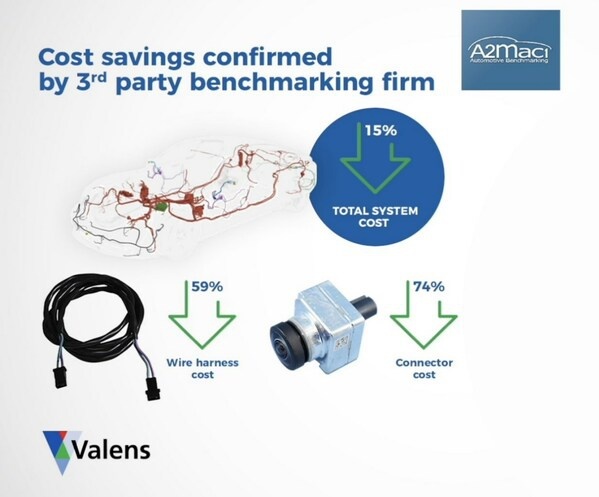

第三大优势在于可以帮助整车厂降低成本。Valens芯片可以应用在成本更低的线缆线束和连接接口的架构上,这样就能够大幅降低整体系统的成本。根据外部独立机构A2Mac1所做的一份调查报告《基于UTP的MIPI A-PHY技术》显示,对比传统的基于GMSL的解决方案,一辆应用MIPI A-PHY环视系统的保时捷纯电动跑车Taycan,每辆车能节省约17-27美元,实现了成本的显著降低。如果是一辆应用VA7000的普通乘用车,预计每辆车将节省约10-20美元。
由于汽车系统得到了简化,其重量也迎来了优化,这对于电动汽车的长续航非常有帮助。与传统的内燃机车对比,使用Valens解决方案的电动车平均能减重30-40%。
