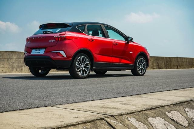

通常情况下,我个人是不太感冒电动车的,这一点从我选择了03+就可以看出来。但这次是传统大势力的电动车,也是大伙儿已经认识了一年的电动车——吉利帝豪GSe,不过是长长长续航版,何解?
长长长,每个长各有一个意思,官方说法分别叫做——长续航、长轴距、长质保,显然续航是本次试驾我的唯一关注点。因为后两者相比之下只是绿叶,轴距2700mm并没有变,只不过这个数字放在帝豪GS这个级别中确实不小,最后一项是指本月30日之前购车的首任车主享受终身免费电芯质保,适用范围比较有限。

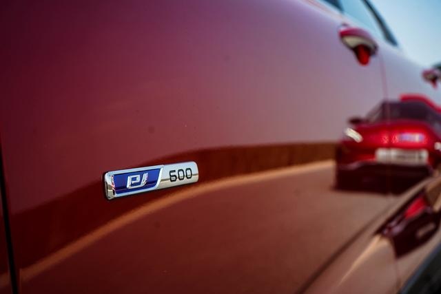

长续航是本次改款的重点,新车主要针对电池组进行了升级,原本的353公里显然已经不够看了,如今根据续航里程不同分为两个版本,标号分别为500和600。500标号的续航里程为400公里,也是新款GSe主要配置,而标号600的只有顶配一款,续航为450公里,并且搭载了参数更大的电机,也就是我们本次试驾的对象,下面着重考察这几个方面:

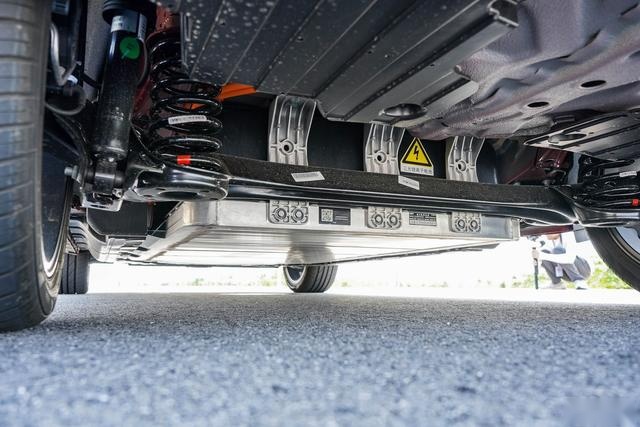

GSe600搭载的是来自宁德时代的三元锂电池,容量为61.9kWh,这个数字与几何A相同,不免怀疑是否为同一组电池,这个电池组的能量密度达到了182.44Wh/kg,是目前宁德时代的最新水平,也几乎可以看作是当下这个行业的顶尖水平,这是理论方面。

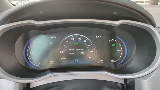

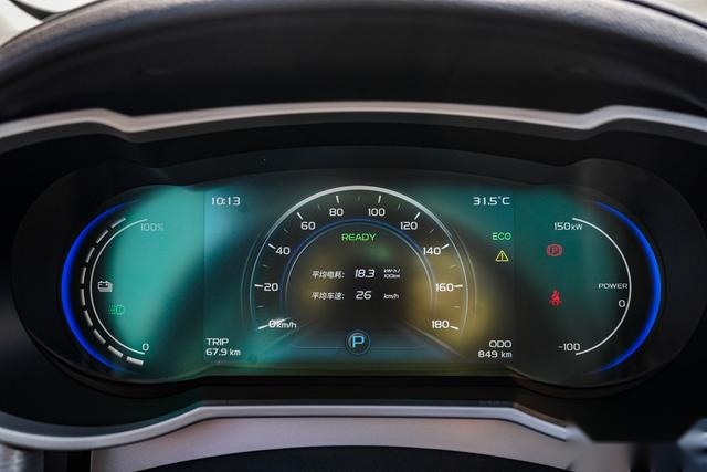

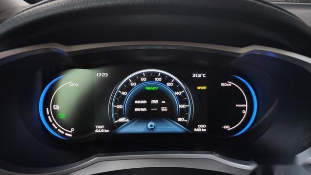

根据照片记录,出发时的总里程数字为781km,剩余续航449km,即满电;拍摄结束回到酒店后,总里程数字为983km,剩余续航198km。所以,最终实际行驶里程为202km,耗费续航里程251km,大约为1:1.25的比例,在高速工况中是很正常的掉电比例。
试驾路段下来,表显平均电耗水平为18.3kWh/100km,这个数字不足以让我满意,只能算是很常规的水平,但考虑到电动车在高速工况的效率更低、长时间的停车无效耗电、以及100公里的激烈驾驶对电耗计算的影响,换作日常通勤的正常使用方式,其实际电耗水平预计能降低至14-15kWh/100km甚至更低,这并不夸张,因为根据主编之前试驾的结论,几何A的这个数字能给出12的水平,所以它的电耗水平并不应该在18这个级别。

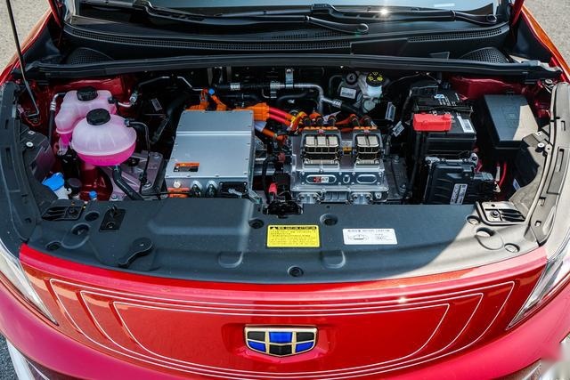

帝豪GSe 600搭载的是参数更大的电机,其最大功率达到了130kW,扭矩为270Nm,这个输出参数已经超过了吉利和领克如今主力使用的那台1.5T发动机,而由于这个参数来自于电机,所以理论上来说它的动力体验是要比1.5T来的更强一些,实际也是如此。

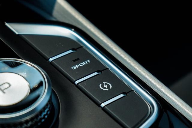

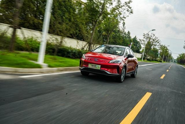

帝豪GSe提供了ECO和Sport两种驾驶模式,没有了Normal。ECO模式非常之保守,动力输出被狠狠地压制在身体内,一番试验过后,我最终选择仅仅在高速上才使用ECO模式巡航,因为在城市中用ECO跟车实在有些憋屈,但是,Sport就是另一番天地了。
切到了Sport,才算是找到了开一辆电动车所预期的那种感觉,也就是在这个级别的家用车上,在参数相差不多的情况下,电机是要比内燃机更猛的,更何况这台电机的参数本来就比发动机更大一点,当然我从不把加速快归于驾驶乐趣层面,只是承认加速快确实可以促使驾驶乐趣更直接更显著。

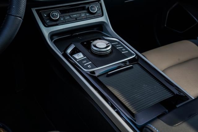

帝豪GSe的能量回收系统三档强度的区分非常清晰,强中弱每一档之间的回收功率相差20kW左右,设置的非常合理。但有一个设定我始终不太习惯,每当我踩下刹车踏板时,无论能量回收处在哪一个挡位,回收系统立即就会以最大回收功率开始工作,这个功率超过了80kW。
这是个相当大的数字,当回收系统以80kW以上的功率工作时对车辆产生的制动效果已经超出了我在踩刹车时的预期,让我的刹车行为变得很难做到精细控制,这对于行车安全的影响倒是不大,但它影响的是车内乘坐体验,我一路上都在寻找让两个系统平衡的那个点,好让其他两人在我轻踩刹车时不至于频繁点头,可我没有做到。
在我的理解中,能量回收系统应该是依附于刹车系统去工作的,而不应该对我的驾驶行为产生过多的干预。帝豪GSe的能量回收系统本身相当不错,但美中不足的是它与刹车系统之间匹配的过于生硬,导致刹车体验不细腻,如果能做到线性匹配,那车上乘客的体验会好很多,这是我认为当下还需要改进的一点。
