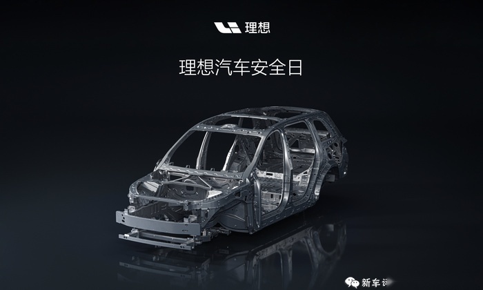

理想堡垒式安全车身传力路径设计

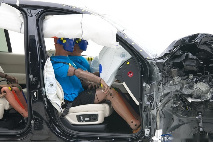

360°的全方位守护意指对每一位乘员的保护,这个问题相信很多车主平时都没有意识到,其实车辆不同位置在安全层面是有差异的。比如首排,副驾侧由于安装拖车钩的关系,如果没有经过有意的优化,在小角度偏置碰撞时,对乘员的保护就不如主驾位。而理想汽车在开发阶段就想得很清楚,副驾驶通常坐车主的老婆,所以宁愿多花一点成本,也要把副驾驶的安全做好,因此他们投入和驾驶员侧同样的研发资源,甚至专门自研了国内首创的25%小偏置碰撞子试验系统。

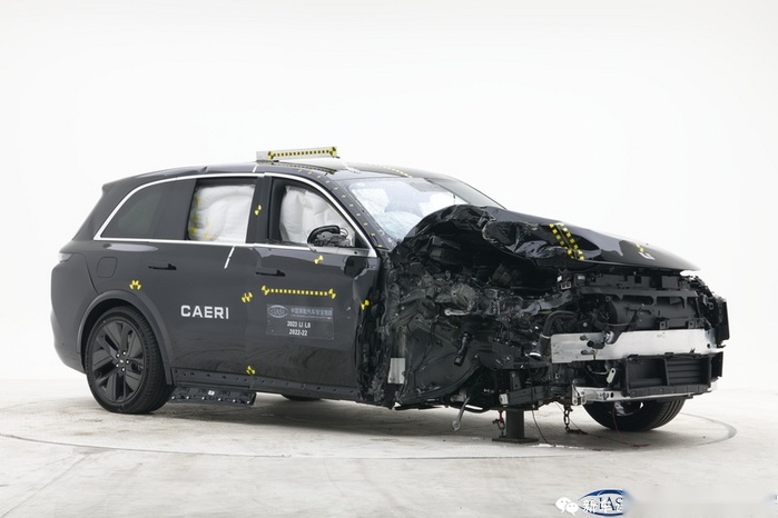

其通过对三大主传力路径的系统性规划,配合关键受力区域的加强材料设定,确保乘员舱结构的完整,为乘客保留更大的生存空间。从结果验证来看,理想L8标配Pro版选择了中保研非标准测试副驾侧25%偏置碰撞测试,拿到了G评级。

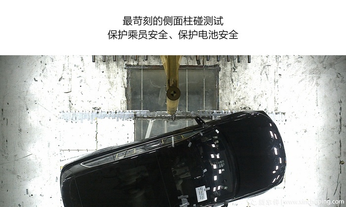

比如发生侧碰撞,尤其是车辆在遇到事故后甩出,侧面撞上柱子等小面积物体时,第二排乘客的生存空间极易受到挤压。因此,足够强壮的B柱、车门防撞杆、门槛刚性都是必要的,理想在理想堡垒安全车身还采用双纵梁设计,确保侧面受到冲击时乘员的生存空间以及电池的安全性。
在中保研的侧面碰撞测试中,理想L8的乘员舱生存空间达到29cm,远超优秀极限值12cm。而这,其实更直近于在真实场景中,车内人员必要的生存空间。

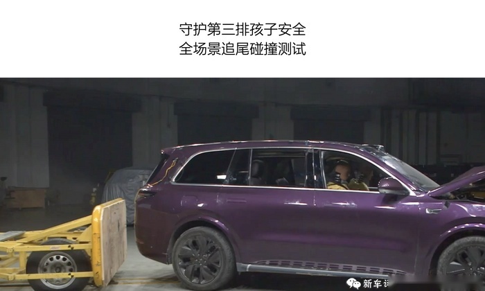

再比如,很多车主都考虑过,多座车第三排的安全性是否足够?其实第三排安全在中保研等机构并未列入测试范围,大部分车企在这一环都不够重视,而理想关注全部乘员安全,他们在开发理想堡垒安全车身时,引入全场景追尾碰撞测试,验证50km/h 30°尾部角度碰撞、88km/h 70%重叠尾部碰撞等极严苛的工况下,确保车身能够在各种情况下保护好第三排乘员。

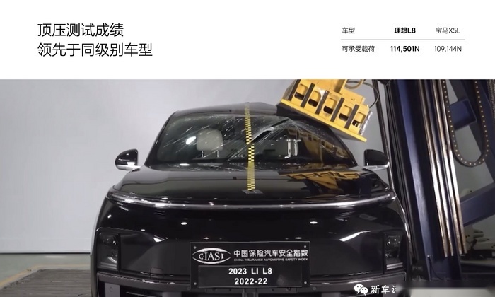

此外,在顶压测试、翻滚测试中, 理想L8的车顶和A柱结构最大能够承受超过11.68吨的载荷,可以在车辆受到巨大冲击时,保证全车三排座位上每一位乘客都有足够的生存空间。理想堡垒安全车身在A柱、B柱、C柱、门槛和车门防撞梁等位置使用硼钢(热成型钢)材料,以理想L8为例,硼钢占比达到28.9%,高强度钢占比达到75%以上,车身扭转刚度高达30,938Nm/deg。汤靖介绍,理想汽车在研发过程中,引入了超过40项全场景全工况整车碰撞测试,理想车辆能做到的不仅仅是应对C-NCAP和中保研的“考试”,还具备更高的安全性能。

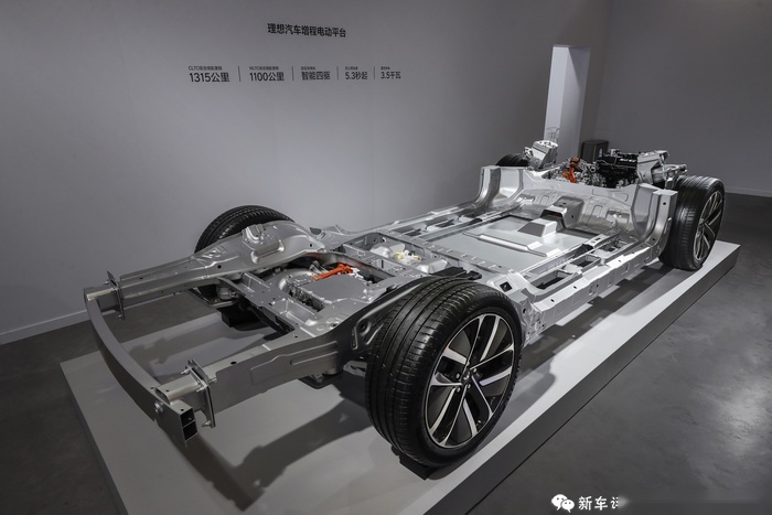

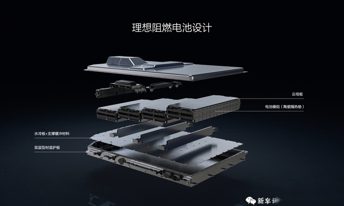

对新能源车来说,电池安全也是一个相当重要的因素。截至4月底,理想已累计交付33万辆新车,其中最长已行驶超过35万公里,没有任何一辆车的动力电池系统出现热失控或起火。理想在电池上,针对安全做了多重设计,电芯层Ni6体系有更高的安全性,Pack层采用了常规预留特定排烟通道、超大排量防爆阀及紧急强散热水循环系统,有效隔离和排出电池包内热量,并采用铝云母等阻燃材料,防止系统性热失控。
