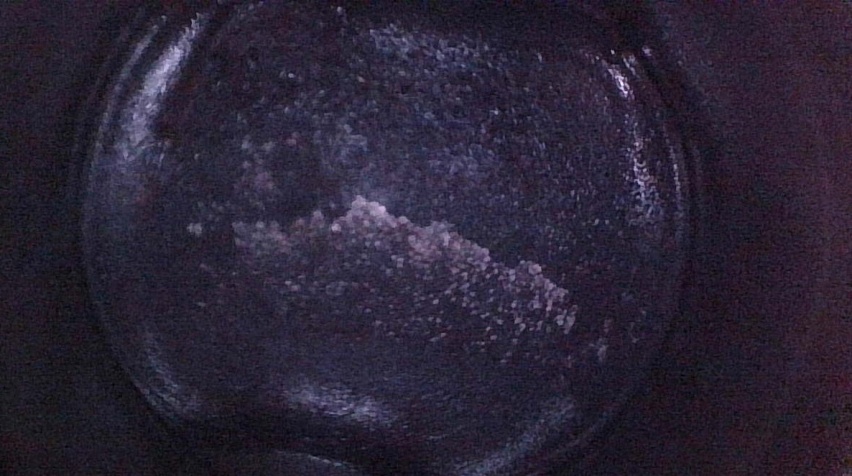

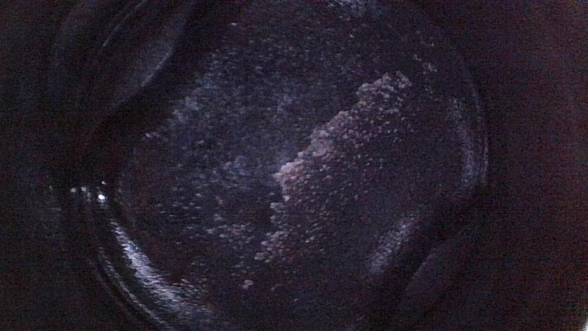

通过内窥镜看到活塞顶部积碳很多,很黑
几乎每个缸内情况都一样,可想而知积碳有多厚了

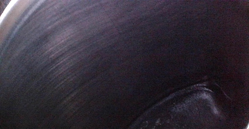

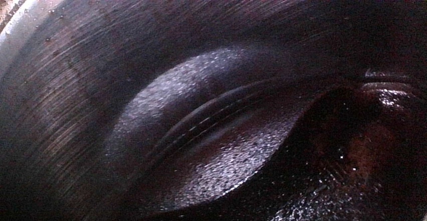

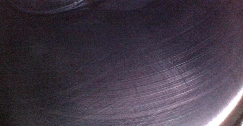

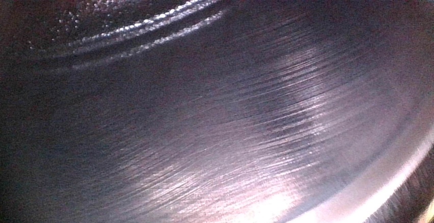

观测缸壁有轻微划痕,好在不是拉缸
缸壁整体还是很干净的,就是纹路很明显
黑色的小竖条仔细看看幸亏不是拉缸
整体还算不错
确定是活塞卡滞烧机油

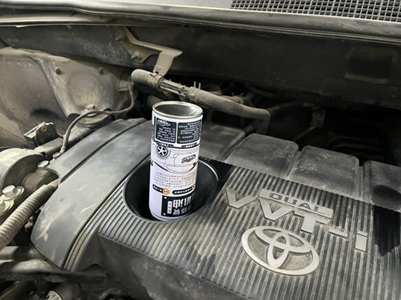

如果想彻底解决活塞卡滞问题修理厂给的建议就是换活塞,然后循环机清洗发动机,整个流程下来差不多八千块左右,但是这样操作弊端就是太伤车了,而且经过资料查询后发现不能彻底的解决此类问题,因为活塞卡滞属于油路出现的问题,所以要想解决还需要从油路开始,后来得知目前有一种PNF燃油添加剂可以做到这一点,不妨试试。
物流很快,商家服务很不错很专业
包装很不错很仔细,产品说明很详细

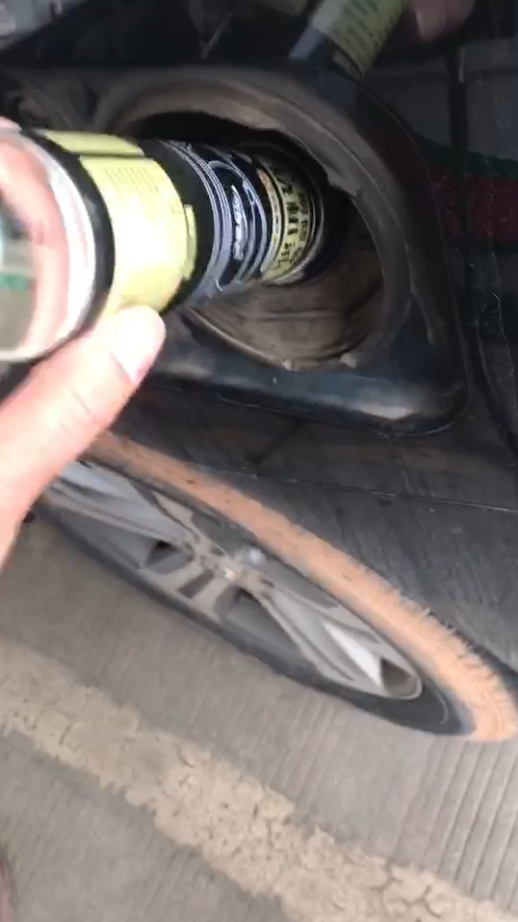

黑色罐体是加燃油箱里,一箱油加三支
银白罐体是加机油里,一次加一支随着保养周期走就可以

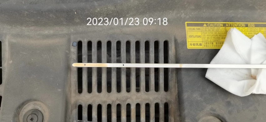

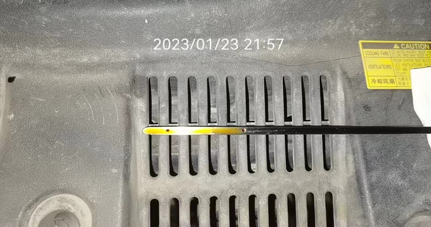

第一支机油款添加剂使用

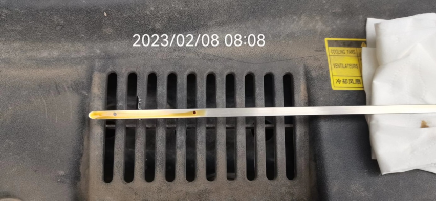

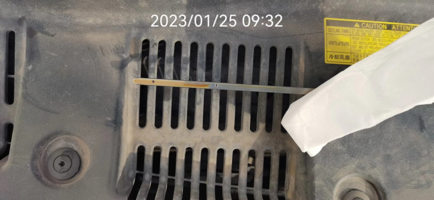

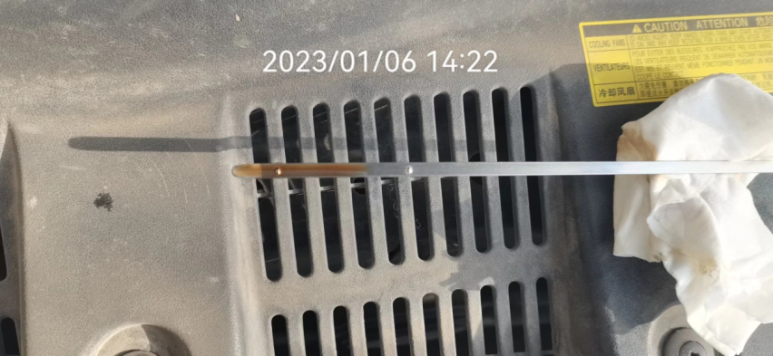

第一次添加机油款之前的油尺(2格),停车1小时后热车测

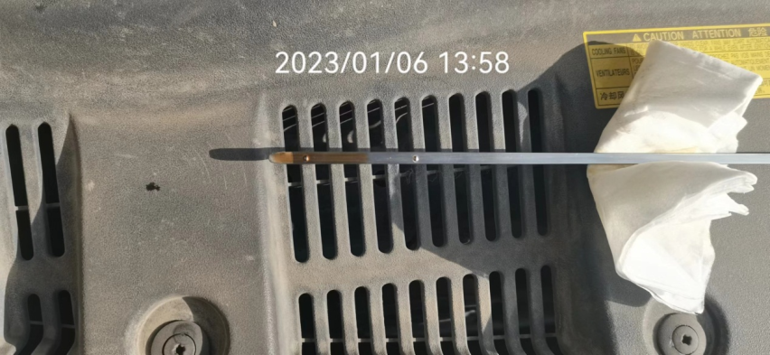

第一次添加机油款之后的油尺(3格),添加220ML机油款产品

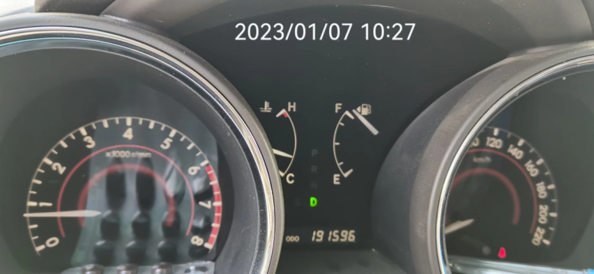

第一次添加机油款之后的公里数为191548km

第一箱添加3支汽油款后的机油尺(2格),停放一夜后冷车测

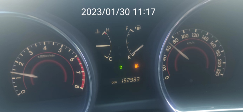

第二箱外地补充35升汽油(未携带添加汽油款产品)使用完后的公里数
