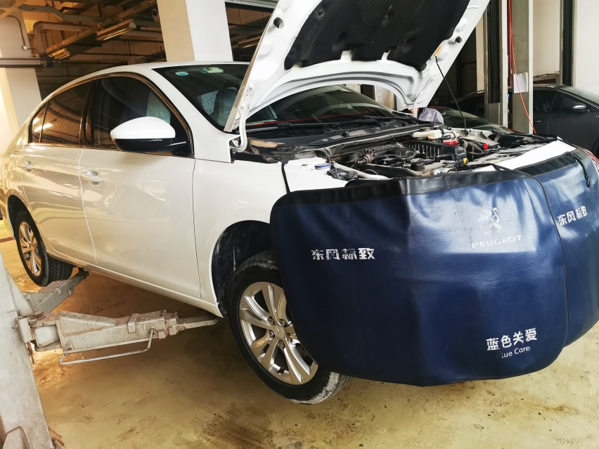

进入主题,此次保养进场里程数89010,上次保养进场里程数82161公里,两次保养间隔6849公里,考虑到北京市内拥堵情况,所以略微提前保养。
标致408修复烧机油两年后的王者归来
本次保养进场里程数89010公里。
标致408修复烧机油两年后的王者归来
上次保养进场里程数82161公里
标致408修复烧机油两年后的王者归来

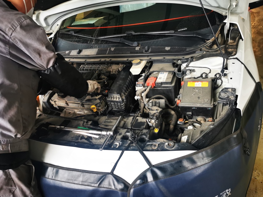

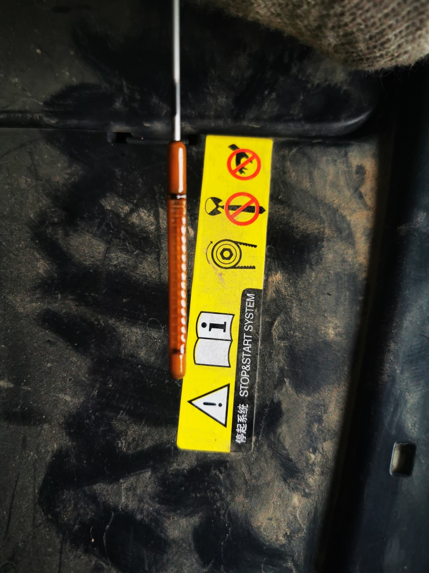

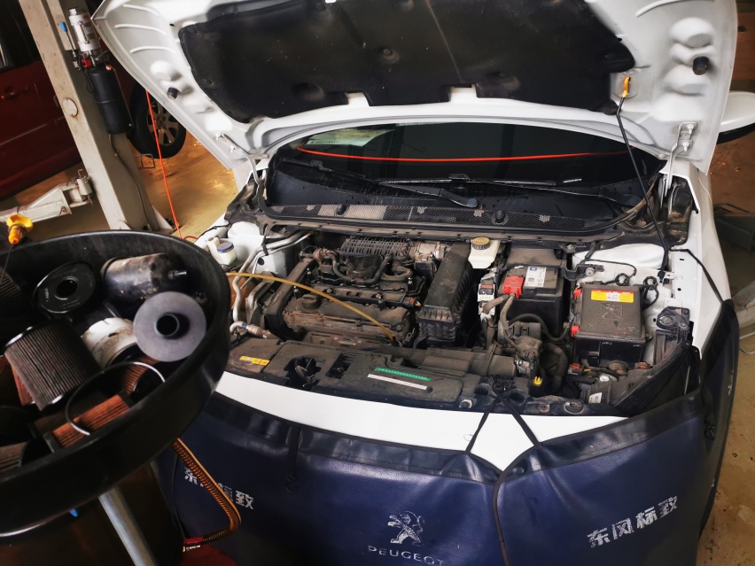

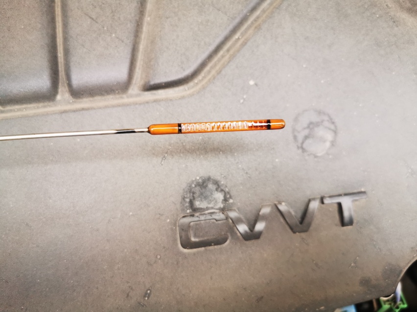

先查看机油尺液位。在中下位置,保养时候机油在最上限的位置,从5000公里后机油衰减比较明显,机油开始消耗
标致408修复烧机油两年后的王者归来

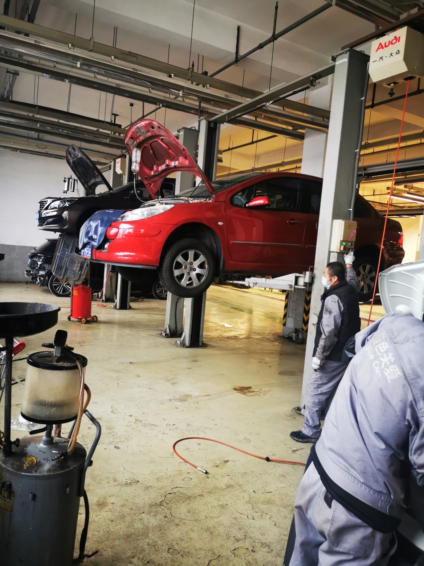

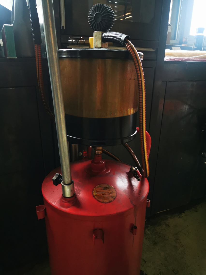

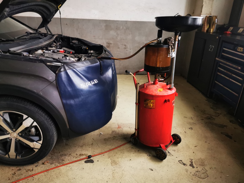

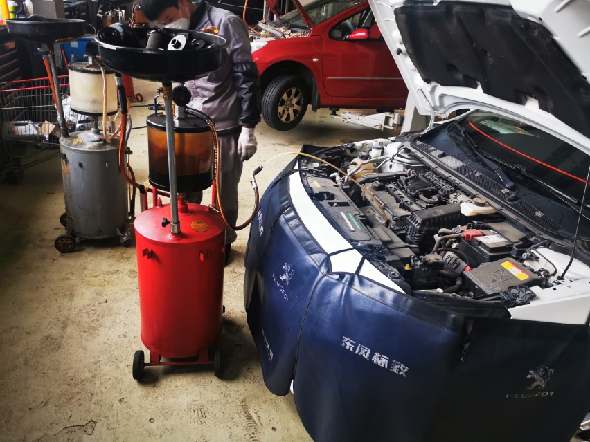

 抽机油中
标致408修复烧机油两年后的王者归来
 经过大约15分钟,发动机内机油基本抽干净了,小哥在观察机油是否已经抽干净。
此次抽出来大约3L机油,保养时候大概加了3.7-3.8升左右的机油,一个保养周期消耗大约700-800毫升,完全正常。
一个保养周期内,机油是有正常消耗的,而且,温度,拥堵情况,包括机油品质都有可能造成机油的正常消耗。
标致408修复烧机油两年后的王者归来
机滤依旧比正常的机滤黑,说明这次积碳又清理出不少。中间最黑的机滤就是刚换下的旧机滤。
一款好的机滤很重要,上篇帖子中提到过机滤的重要性,这里不再赘述。

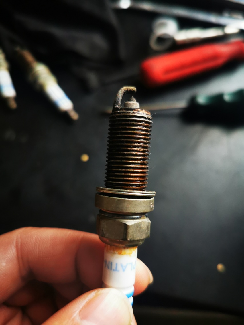

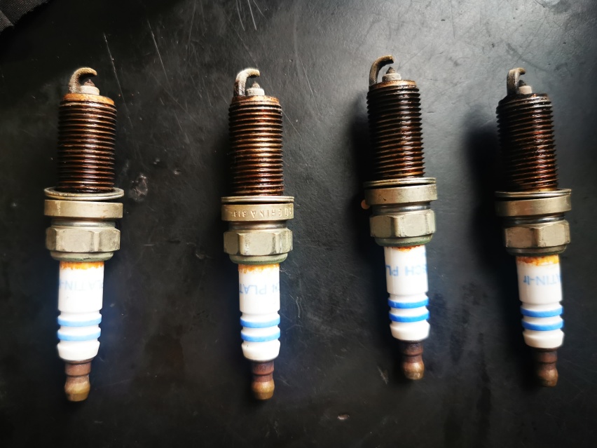

上次大保养,更换了正时皮带,变速箱油,机油等,但是忘记更换火花塞了,这次保养一并更换。电极略有积碳,但是从火花塞来看,发动机的燃烧非常好。考虑到火花塞已经使用了五万公里左右,可能点火效率会下降,引起动力不足,甚至爆震,燃烧不充分的隐患,更换新的。
标致408修复烧机油两年后的王者归来
标致408修复烧机油两年后的王者归来其中一支火花塞特写,电极还算完好。

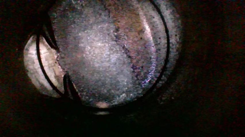

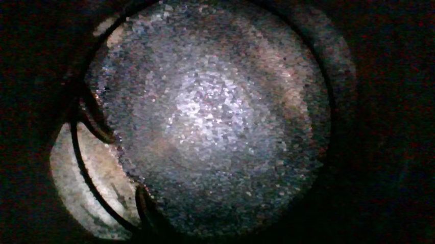

内窥镜检查了三个气缸,车子刚熄火,探头怕热,所以快速的检查了三个气缸积碳情况。活塞顶上只有薄薄一层,和第一篇修复烧机油的帖子中的活塞对比明显。活塞边缘没有积碳,就没有拉缸的风险了。正常行驶的车都会有少量的积碳,这完全是正常现象。
标致408修复烧机油两年后的王者归来
燃烧室检查完全免费,标致要早有这个觉悟,也不至于被市场边缘化。
标致408修复烧机油两年后的王者归来
 内窥镜检查燃烧室,只有薄薄一层积碳。
标致408修复烧机油两年后的王者归来
内窥镜检查燃烧室,只有薄薄一层积碳。

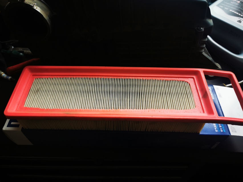

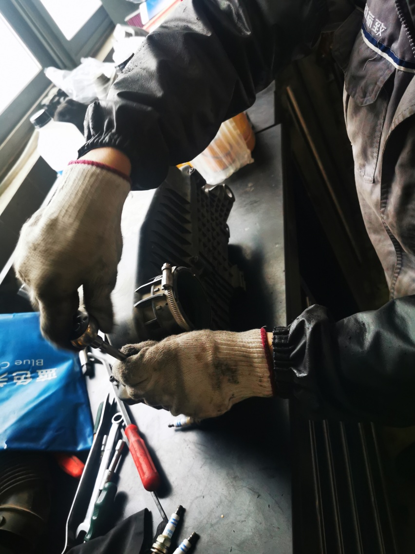

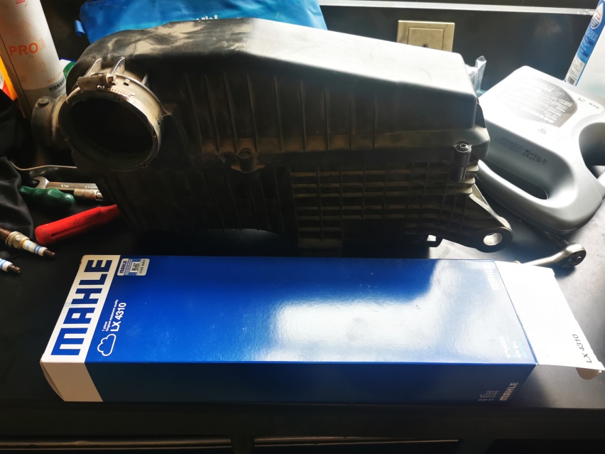

拆下空气滤芯外壳,更换新的空气滤芯。
对于北京来说,如果不是特别多的灰尘,两个保养周期更换一次空气滤芯就可以了。空调滤芯做到一年一换
标致408修复烧机油两年后的王者归来
自己从网上买的马勒空气滤芯,东哥家有活动,三个滤芯90多。
标致408修复烧机油两年后的王者归来
旧的空滤也不算太脏,已经用了两个保养周期了,价格并不贵,换新的更踏实。

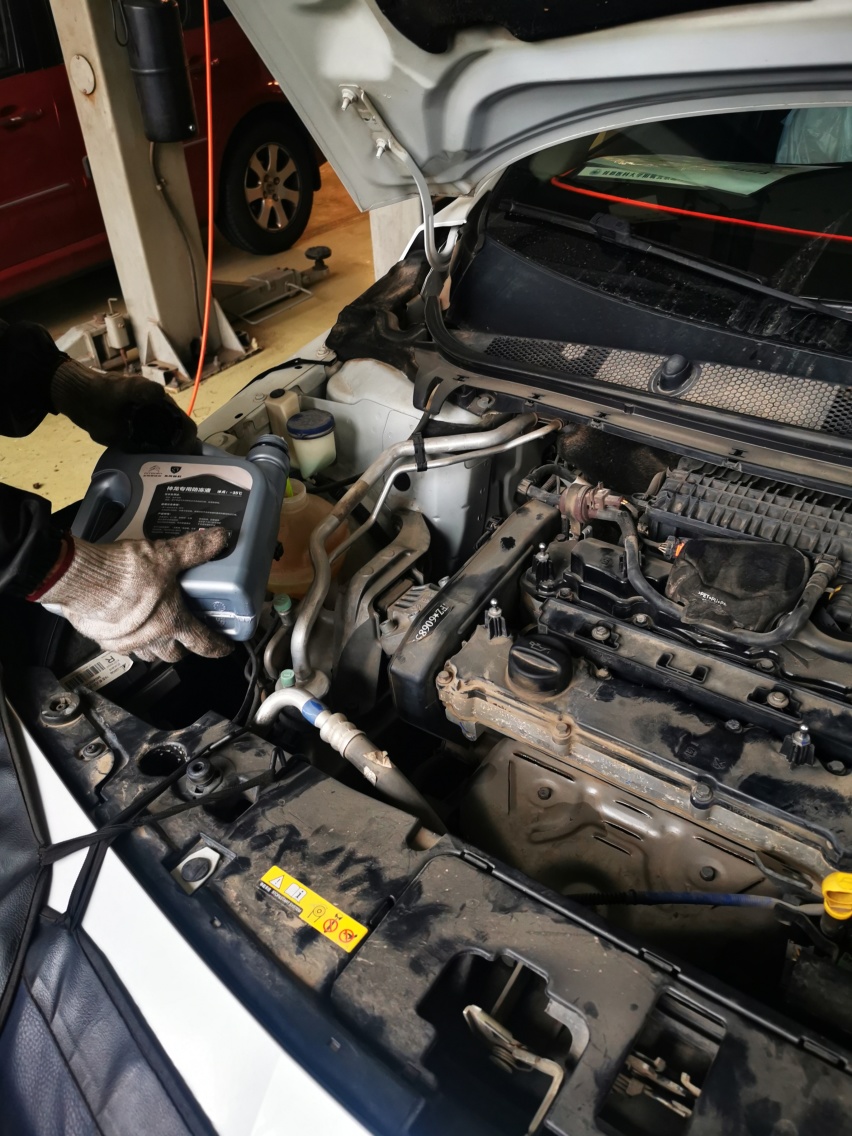

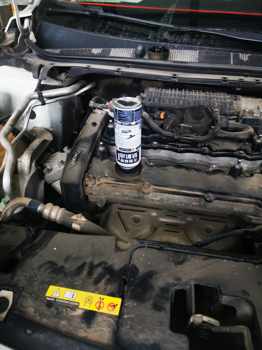

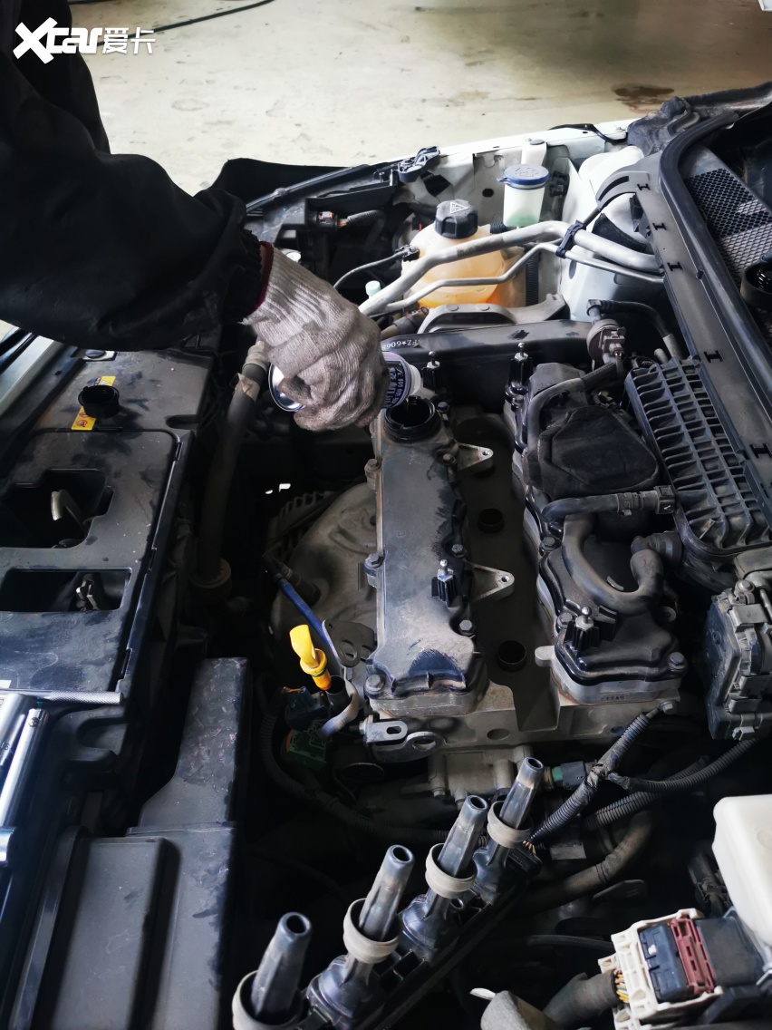

在将一瓶机油款修复剂加入发动机中,机油款修复剂可以清理发动机内部积碳,也有释放活塞环的功能。
标致的EC8用的活塞环是一体的小孔环,更容易被积碳卡滞和堵塞回油孔,我在其中一篇帖子里也提到过。而且说明书中也有标注每7500公里定期使用燃油添加剂。就是避免积碳卡滞活塞环,引起烧机油。
标致408修复烧机油两年后的王者归来
发动机加入机油款活塞环释放剂后,怠速运转十分平顺,安静,油耗也降低了。文章末尾有彩蛋。

 控干净,不浪费一滴,一小瓶三百多。

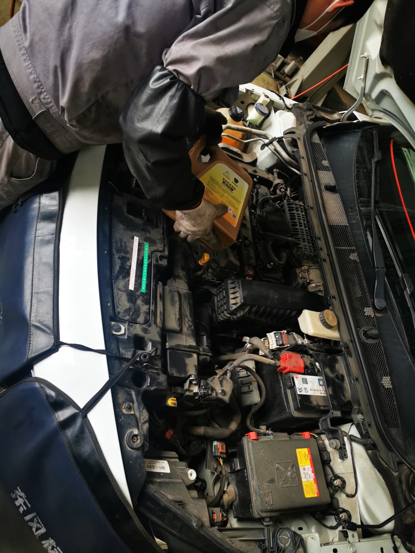

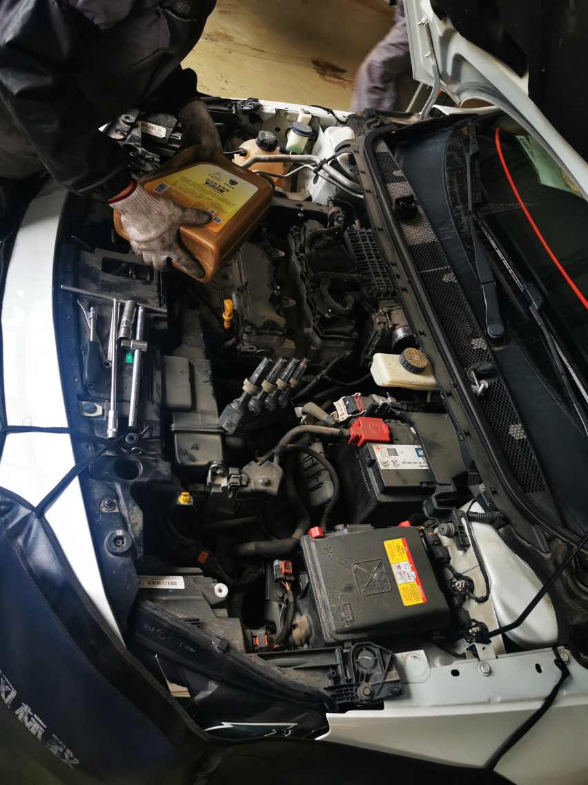

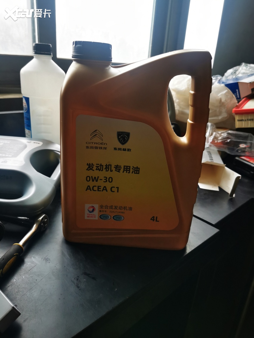

加入修复剂后,在加注机油。为了不浪费,将前两次保养剩下的机油,集中到一个油壶中,然后一并加入发动机里。
其实机油开封后不用担心氧化问题,机油在发动机内部远比在机油壶中存放的环境恶劣得多。机油论坛中车友们用过期的机油,对于发动机来说没有任何影响,这里说的机油一定是正品的机油。我用的是道达尔C1的0W-30机油,4S店购买,对于自吸发动机足够奢侈了。
标致408修复烧机油两年后的王者归来
C1的机油目前用了第三锅了,对于经常去4S店保养的车友,值得推荐,而且购买7折保养合同后,价格十分实惠。

一辆4008正在抽机油,抽出来大约3不到。不知道车主是否按照7500公里准时保养,就现在的机油消耗量看还算正常。

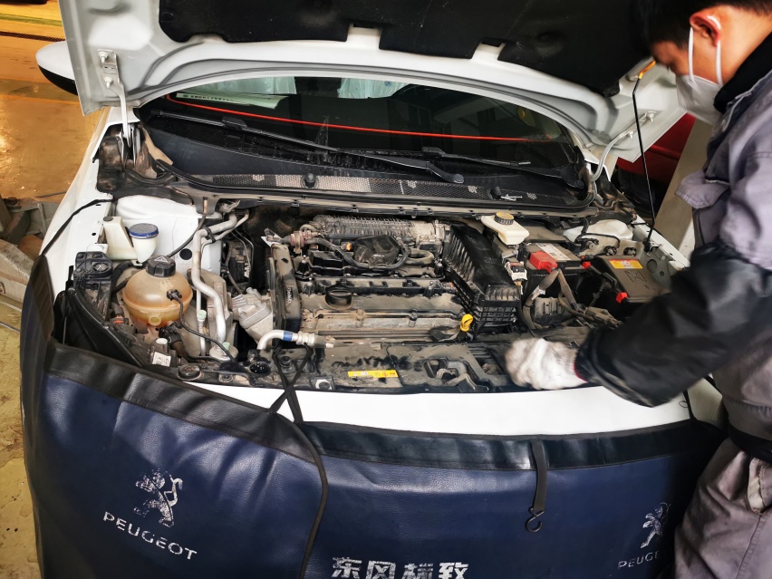

将空气滤芯外壳装回车上。
标致408修复烧机油两年后的王者归来

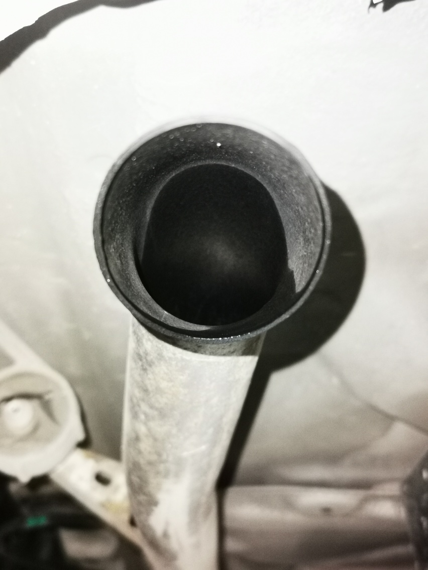

排气管壁非常干净,露出金属色,排气管还残留怠速时的水汽。彻底没有了起初满满的积碳,和黏腻的感觉。

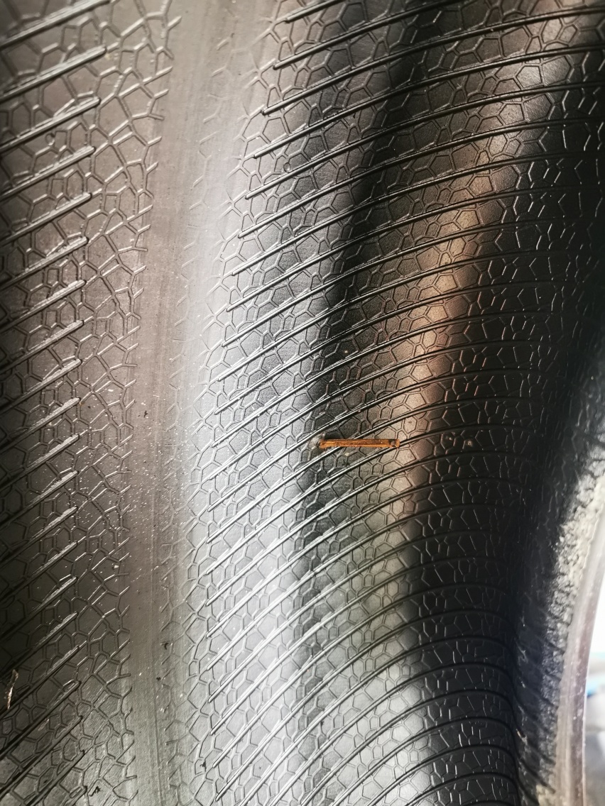

中了个大奖,发现轮胎被钉子扎了。
4S店保养复检工作比较多,也是工作细致的体现。这点比外面专修或者途虎来说仔细。多花钱能带来更好和更专业的服务。

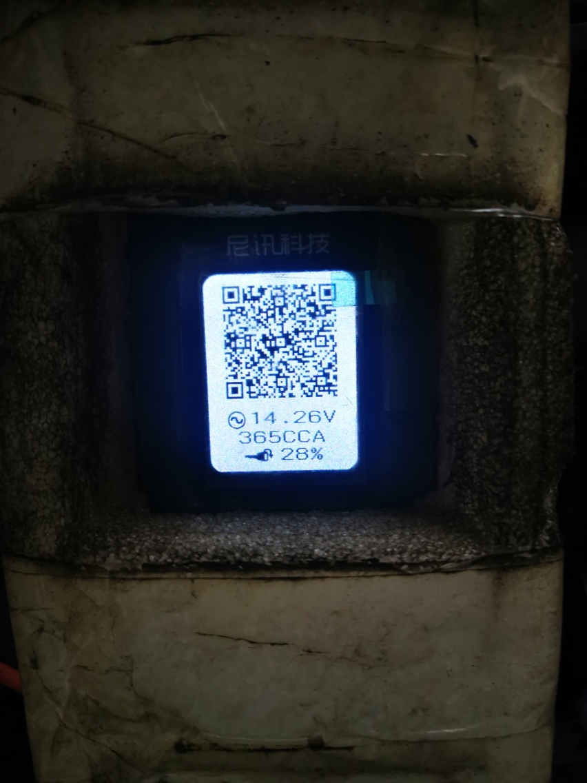

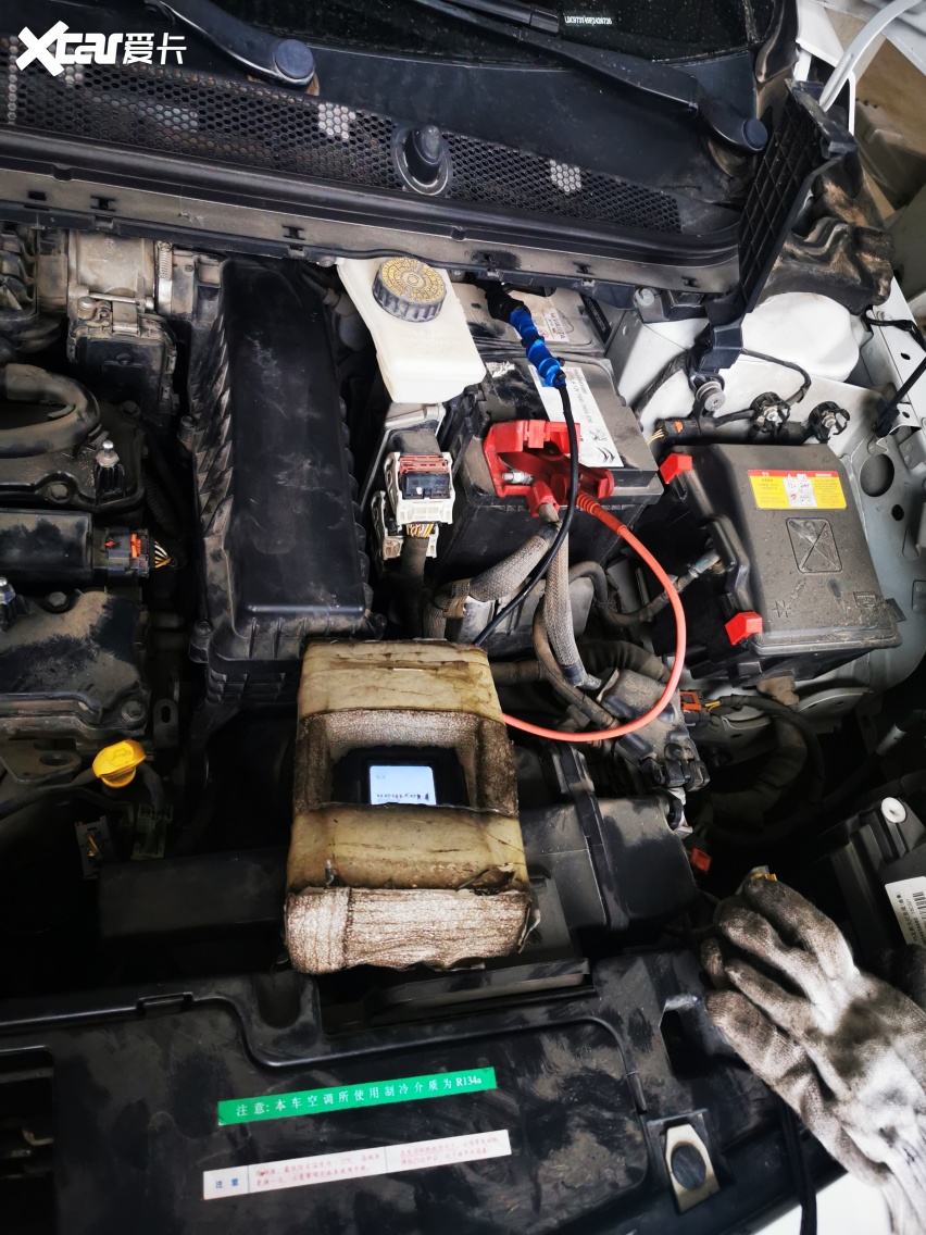

测测我这个用了八年的电瓶,原车电瓶质量相当好。启停已经失效很久了,但是发动机一下就启动成功。甚至我不知道它还能用多久。
标致408修复烧机油两年后的王者归来
看到网上有自己加补充液,充电,然后电瓶恢复启停的。但是有局限性,要求电瓶内阻不低于一定数值才可以修复,而且免维护电瓶是贫液电瓶,盖子很难拧开,补充液不能加太多,需要有一定动手能力的车友,如果操作不当,电瓶就提前报废。
标致408修复烧机油两年后的王者归来
坚强的电瓶,用了八年还有28%的寿命。

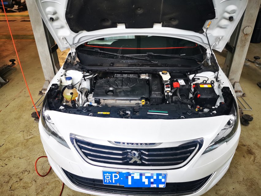

 副水壶的防冻液液位稍低,补充防冻液。

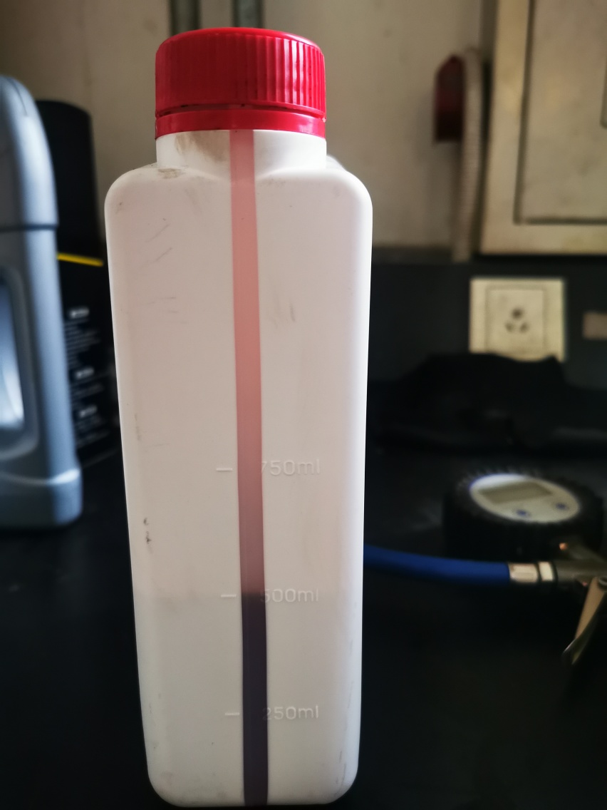

将剩下的机油放到后备箱备用,自从烧机油了,就养成了随车备机油的习惯,不然觉得不踏实。记得有一次第二天要去辽宁,但是机油已经到L位置了,下班赶紧去途虎买了一壶一升装的机油补充,备着。然后到了服务区休息的时候就检查机油液位。
标致408修复烧机油两年后的王者归来
 再补充一些机油。
标致408修复烧机油两年后的王者归来
 将机油加到H的位置。

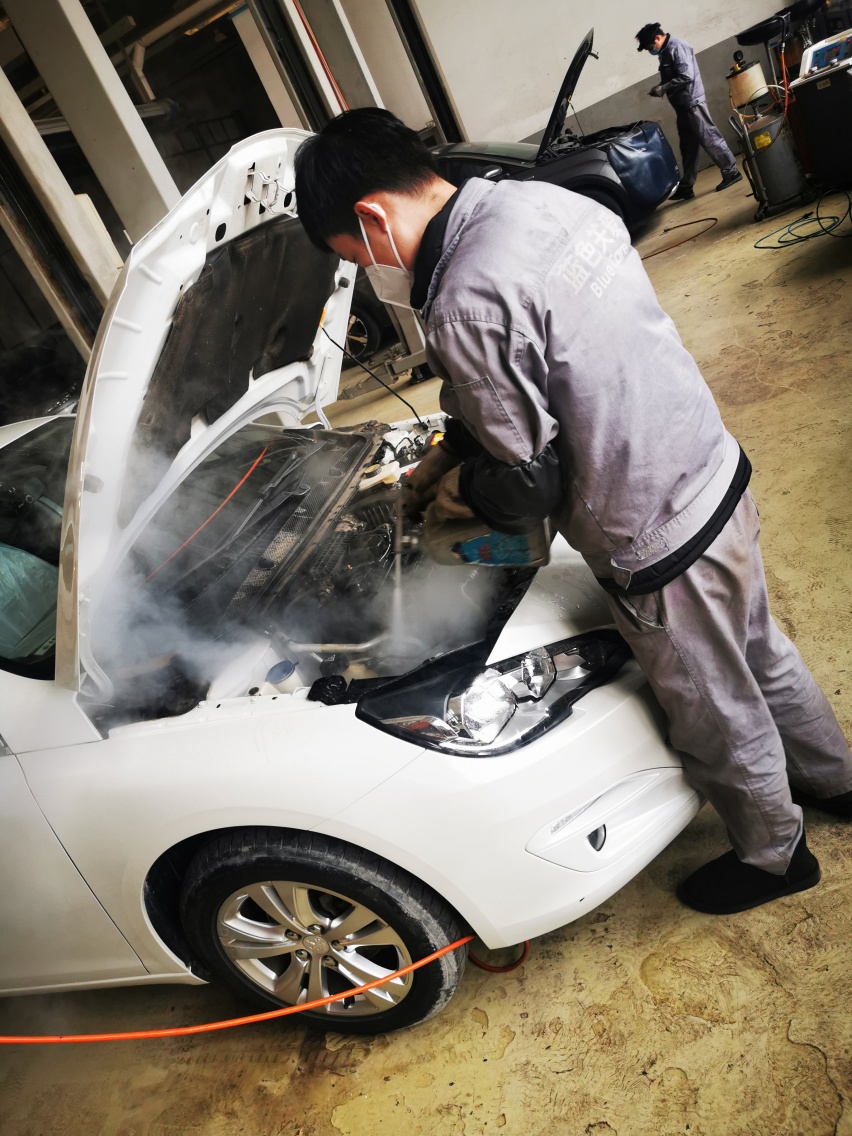

保养工作完成,小哥清理发动机舱,用水加压后形成喷雾,不会让电路插头进水,水雾有冲击力,可以将机舱表面的泥土和油泥冲洗干净。

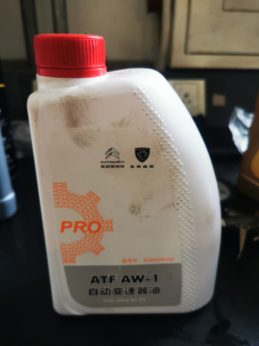

之前论坛里有车友问我,原厂的变速箱油和外面买到的“原厂变速箱油”有什么区别。首先,一分钱一分货。然后包装不一样,原厂油壶的侧面线条和外面买到的略有区别,其次,原厂变速箱油是红色的,瓶盖和贴纸印刷也是深红色,外面买到的变速箱油瓶盖和印刷贴纸,偏橘黄色。
标致408修复烧机油两年后的王者归来
标致408修复烧机油两年后的王者归来
原厂的变速箱油是深红色。

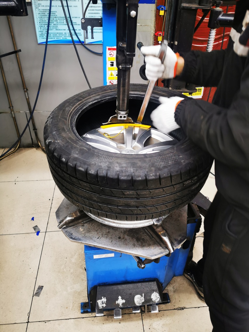

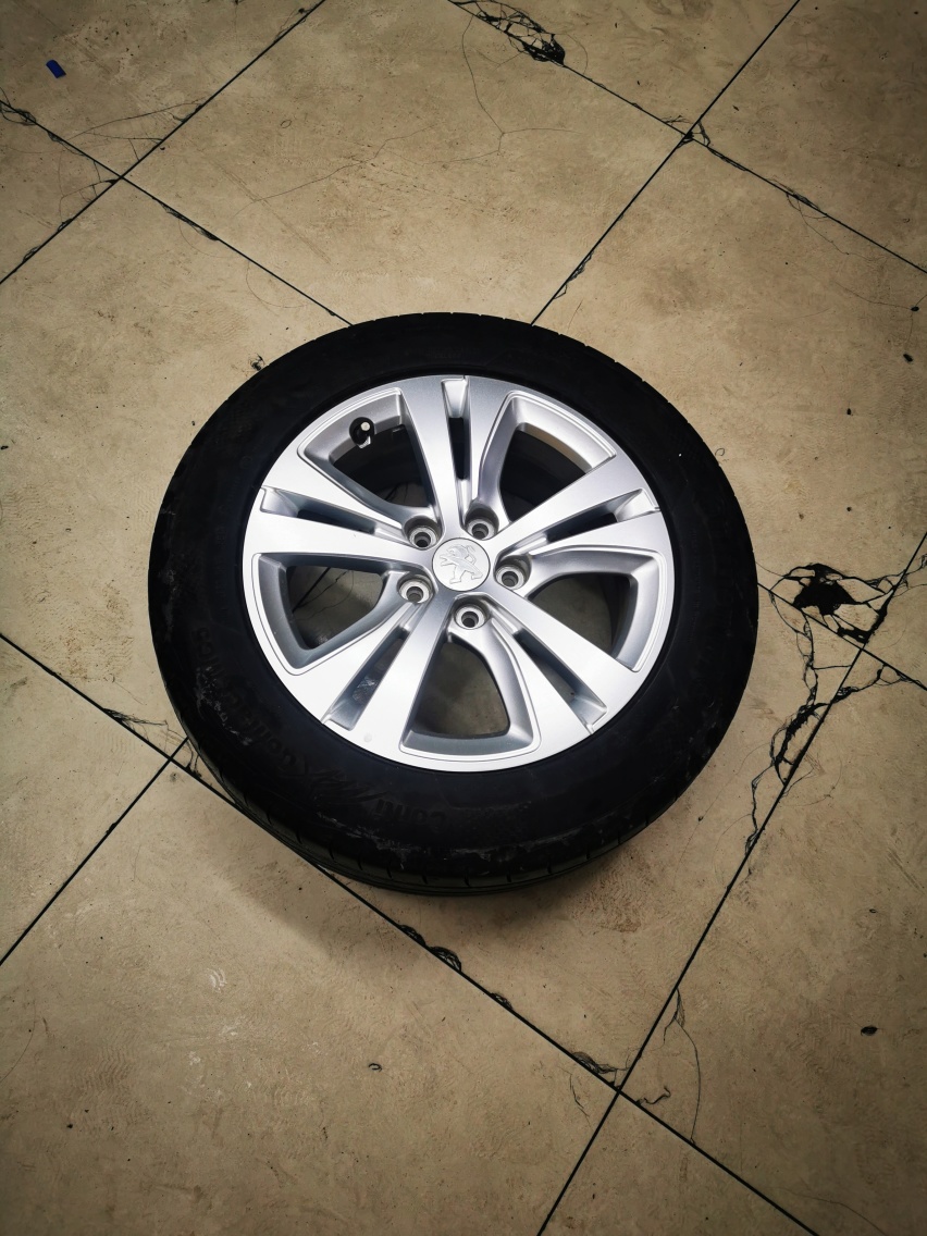

从4S店出来去途虎补胎。4S店没有补胎服务。
标致408修复烧机油两年后的王者归来

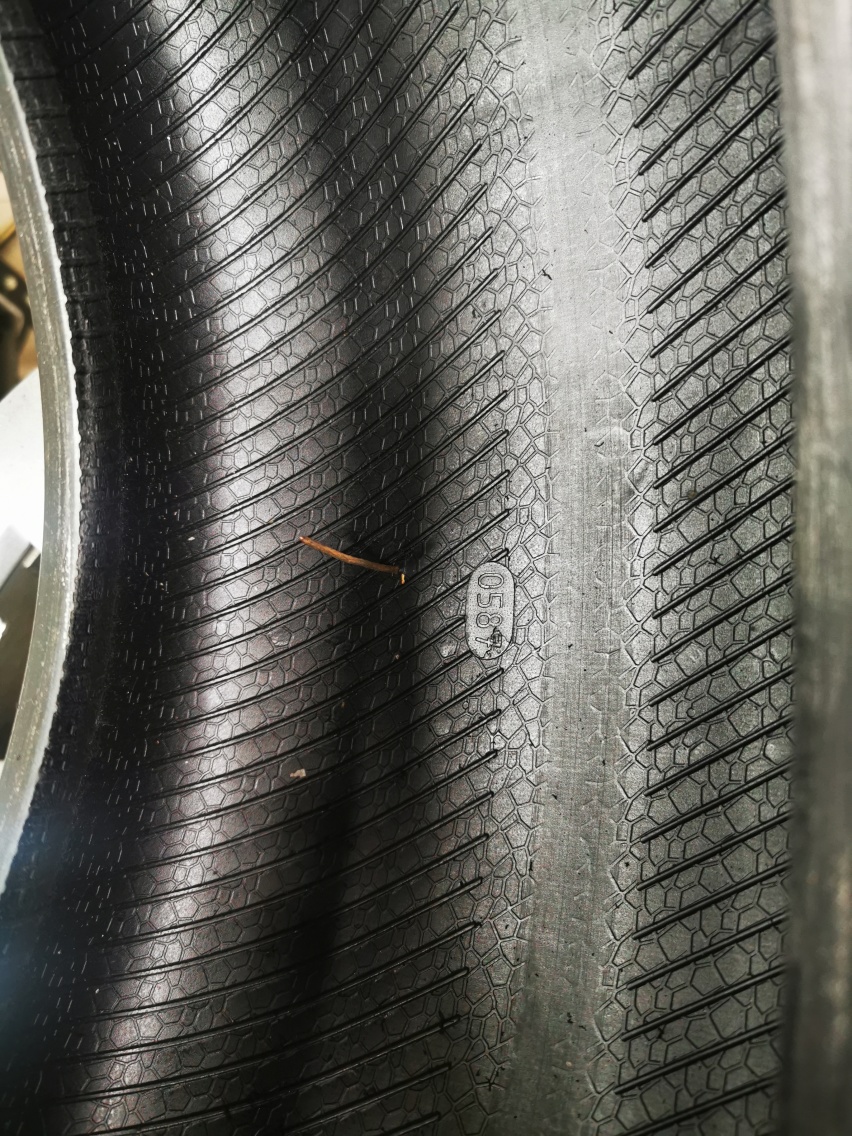

拔下轮胎,途虎补胎真的不错,我每次补的都是蘑菇钉,结实。
标致408修复烧机油两年后的王者归来

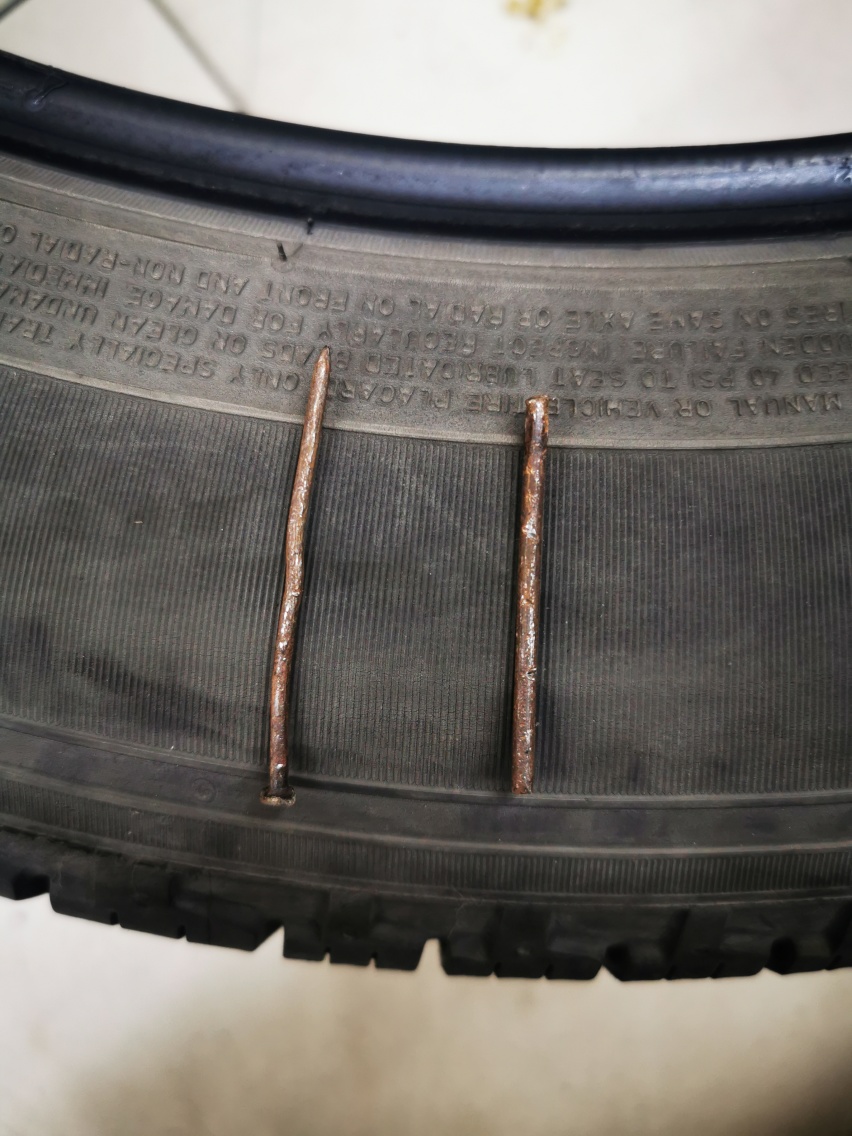

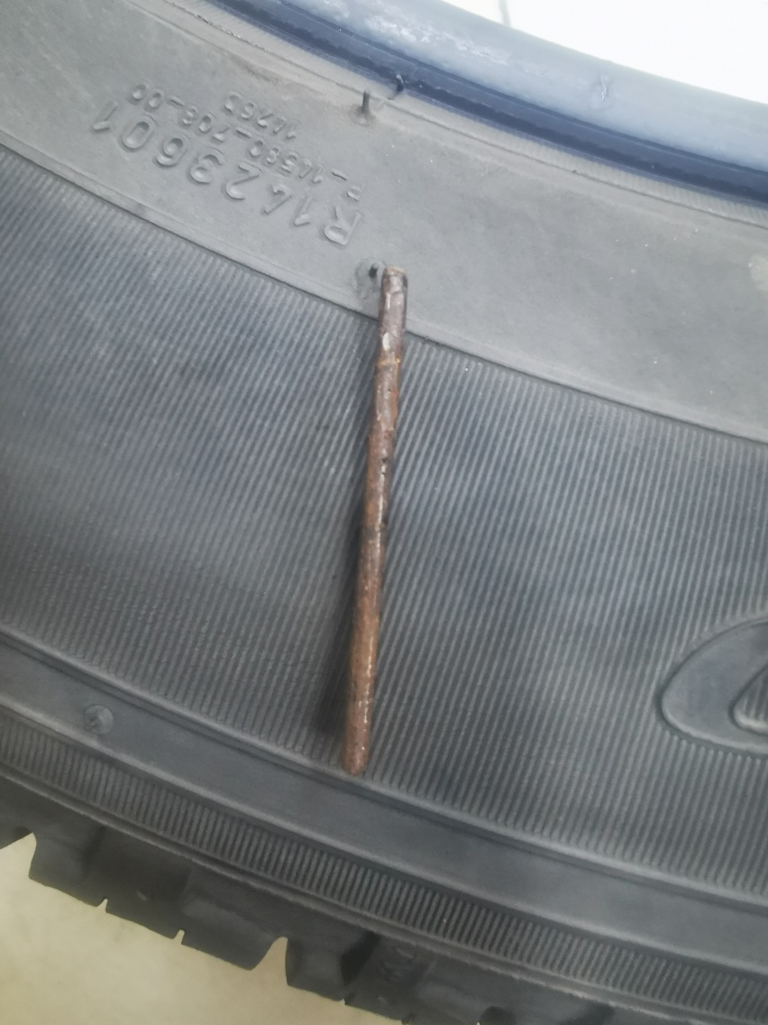

一根儿锈钉子,把车胎扎透了
标致408修复烧机油两年后的王者归来

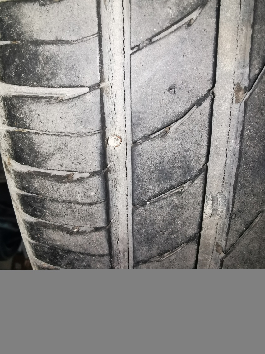

 有没有小伙伴儿发现了什么?
我推荐如果经常跑高速,车胎扎钉子了,一定补个蘑菇钉,多花钱买安心。
标致408修复烧机油两年后的王者归来
 打磨,准备打胶,补蘑菇钉。
4S店小哥检查扎胎的钉子有钉子帽,上面取出来的钉子没有钉子帽,看来中大奖了。
标致408修复烧机油两年后的王者归来
 又中奖了。
人家中奖是挣钱,我这中奖是花钱。一条轮胎扎了两个钉子,我怀疑是被人故意扎的。
标致408修复烧机油两年后的王者归来
 来了个“双响”,中了一注“复式”。

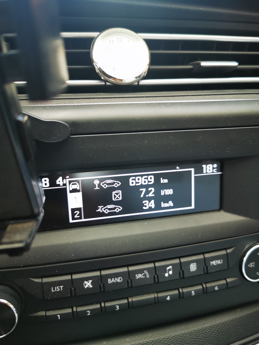

修复后油耗降低了很多。
标致408修复烧机油两年后的王者归来
电脑显示综合油耗7.2

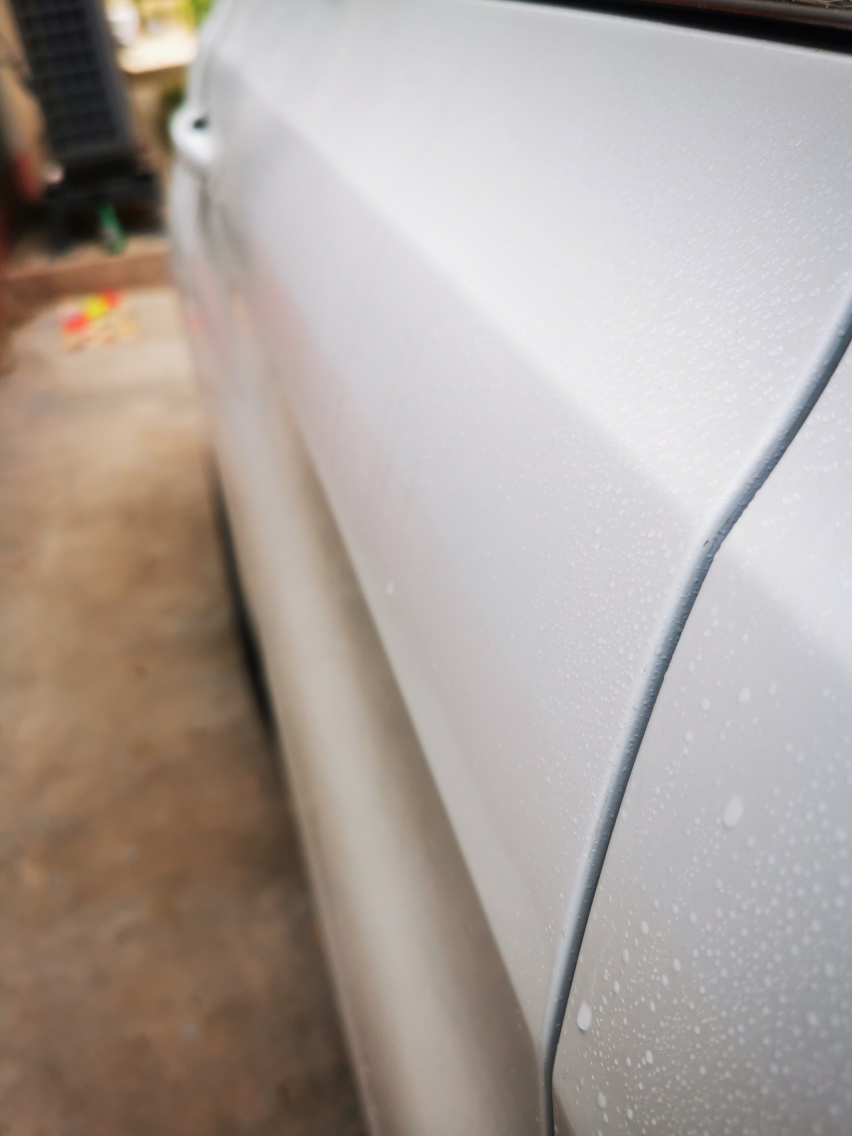

分享一下车辆外观清洁保养的经验:
我的车经常会被别人问是不是新车。从新车的时候我就坚持自己洗车,置办了洗车机,刷子,洗车蜡。最近和一个老师傅聊天,他推荐我用镀晶液,非常方便。东哥家买了龟牌的镀晶液,我洗车用的水蜡也是龟牌的,先把车身清理干净,打水蜡,然后洗车机冲掉泡沫,干净抹布将车身擦干净,按块喷镀晶液,然后用另一块干净的洗车布擦拭喷过镀晶液的地方,镀晶完成,使用后车漆宛如少女肌一般的手感。
标致408修复烧机油两年后的王者归来
新入手的,100左右2瓶,每次用半瓶,成本大概25块钱左右。对于没有地库的车友,值得推荐,尤其黑色的车,经过暴晒后车漆光亮度没有原厂那么好了,镀晶液能使车漆看上去更光亮,光滑。
标致408修复烧机油两年后的王者归来
洗干净后的大狮子,威武,帅气。八年的车漆保养的相当到位了,过几天趁着天不热,再来个全车除铁粉。
