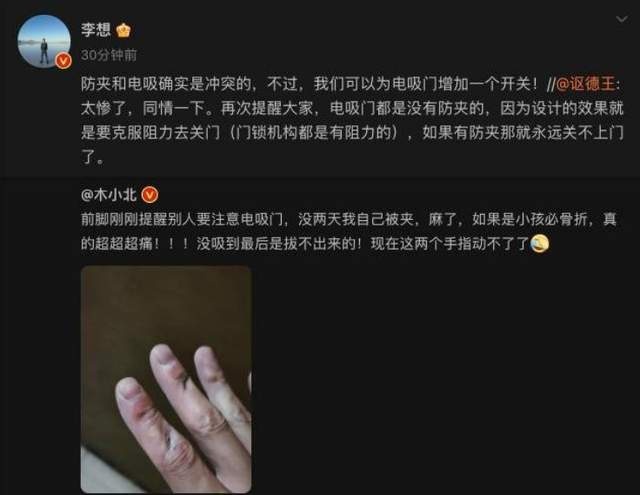

最近,一位L7车主在网络上分享了自己被车门电吸夹伤手指的遭遇,引发了网友们关于电吸门安全性的广泛讨论。一些网友认为,电吸门存在潜在的安全隐患,因为其独有的机械结构,决定了在关门的几厘米内会存在大力关门的情况,这也让车辆存在一定的风险。今天我们就一起来看看关于电吸门的那些事。

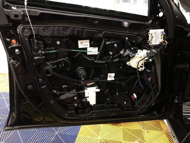

电吸门的工作原理

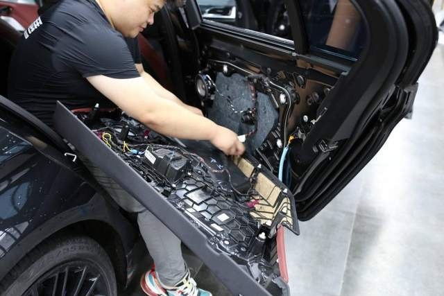

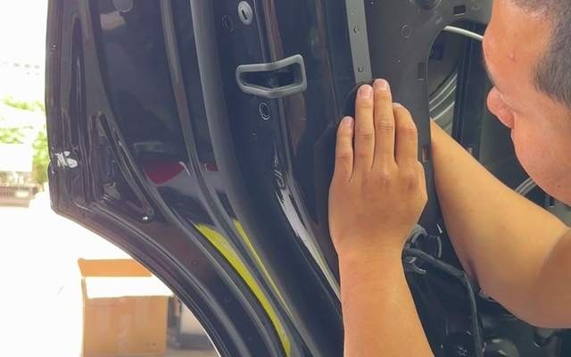

虽然电吸门往往出现在一些豪华车型上,不过工作原理还算简单。电吸门主要依赖于门锁的设计,与普通门锁相比,带电吸的门锁内部增加了一个电机,即自吸电机,用于执行电吸动作。该电机可以集成在门锁内部设计中,也可以通过单独的机构来固定。电机与门锁之间通过柔性拉线连接。
此外,门锁内部还增加了一个半锁开关,用于检测车门关闭到半锁位置时的信号。当半锁开关信号跳变后,BCM或者DCU或者门锁自身的控制器将自吸电机通电,从而完成自吸动作,将车门吸至全锁位置。值得注意的是,目前市场上常见的设计是将电机与门锁通过单独的机构连接。
在使用电吸门时,尤其需要注意避免手指被夹伤。由于大多数电吸门并没有配备防夹装置。如果手指或其他物品被夹住,应紧急拉动车门外侧的把手或内侧的扣手,以便快速打开车门,防止伤害的进一步增加。综合来看,虽然电吸门的加入可以让乘客关车门的姿态更为优雅,但对于小孩和部分不熟悉的朋友则有较大的安全隐患。

了解完电吸门的工作原理,其实我们可以发现这一结构天然存在一些瑕疵,因此各大车企之间的争论也较大,理想CEO李想在此次回应中指出:“防夹和电吸门确实存在冲突,但是可以通过为电吸门增加一个开关来解决此问题。”此外,对于网友们关注的争议问题,李想也明确表示:“即使是非电吸门,如果您将手放在门框上,朋友用力关门也可能夹住手,这是否算作设计缺陷呢?”
