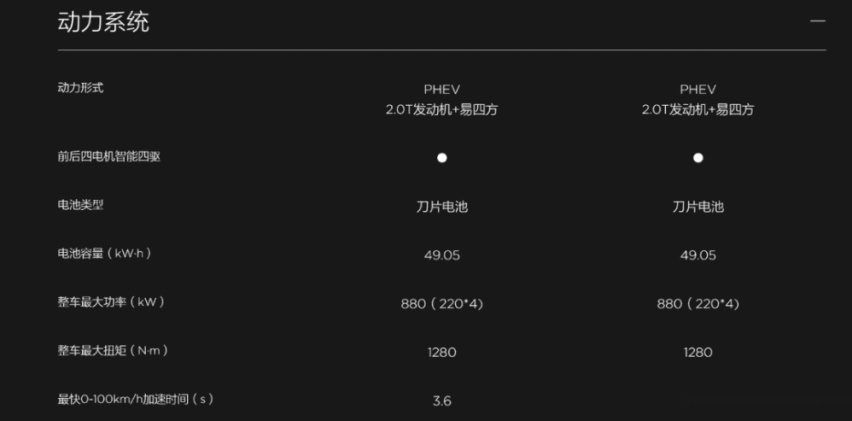

根据官方数据显示,仰望U8采用的每个电机功率为220kW,整车最大功率为880kW,最大扭矩为1280N·m。换言之,U8仅单台电机的性能就已经可以媲美3.0T V6发动机的性能表现,而四台电机加成,可实现3.6s的最快0-100km/h加速时间。要知道,这可是一台车重近乎3.5吨的全尺寸硬派越野车。
值得注意的是,根据工信部的新车申报目录显示,仰望U8配备了一台2.0T发动机,最大功率180kW。从技术上来看,U8搭载的易四方以四电机为主要驱动源,最大动力输出超1100匹马力。而在日常用车工况下,实质上电机并不会持续满额功率输出。如果发动机更多是用于补电,那么180kW的2.0T的发动机对于U8的补电,可谓是绰绰有余。
