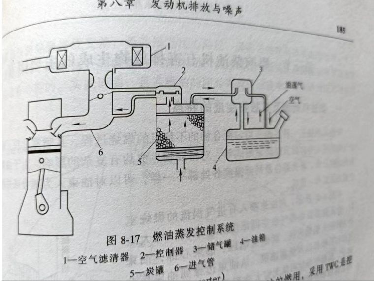

然后,在燃油蒸发控制上,《车圈能见度》在《汽车发动机原理》一书中看到,所谓燃油蒸发是指由油箱和燃油系统管接头处蒸发并排向大气的燃油蒸汽。
目前最常用的是活性炭罐式油蒸汽吸附装置,由燃油系统和油箱蒸发出来的油气,经储气罐流入炭罐被活性炭所吸附。当发动机工作时,在进气管真空度作用下控制阀开启,被活性炭吸附的油气与炭罐下部进入的空气一起被吸入进气管,最后进入气缸被燃烧掉,同时活性炭得到再生。
搭配常压油箱的一般是燃油蒸发整体控制系统,这种系统仅使用一套油气线路、一套脱附线路、单独一个脱附阀和单一炭罐。
而搭配高压油箱的则是非整体控制的一种,活性炭罐仅吸附加油时产生的油气,其他非加油过程产生的油气储存在油箱或排放到发动机燃烧。

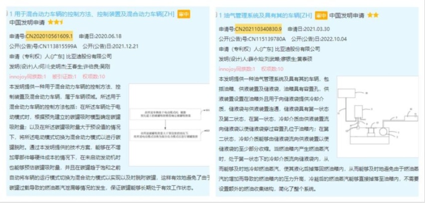

这里值得一提的是,知乎上有答主贴出了两份“发明专利申请”,申请主体都是比亚迪,申请时间分别是2020年6月和2021年3月。
2020年的那份发明名称为用于混合动力车辆的控制方法、控制装置。摘要内容显示,该发明在车辆处于电动模式时,以及在炭罐吸附量大于预设值情况下,能够将电动模式切换到混合动力模式,不启动发动机也能实现及时脱附炭罐,有限避免油气泄漏等情况。
2021年的那份主要针对油气管理系统,内容显示,比亚迪发明了一种供液装置以及储液袋,能够及时避免油气增加而导致的燃油箱内压力升高,冷凝后的油气可以直接掉落至油箱内,不需要设置额外的燃油收集结构。
不过,《车圈能见度》检索发现,这两份申请都还处在“审中”状态,是否已应用到车辆上也不得而知。
