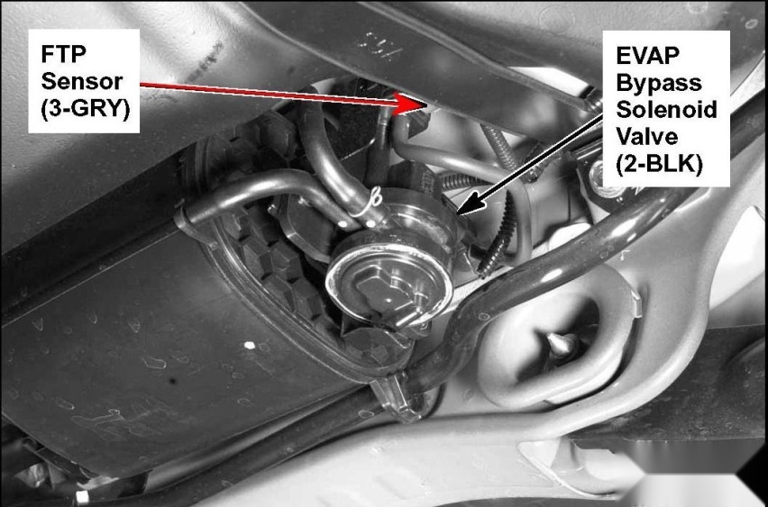

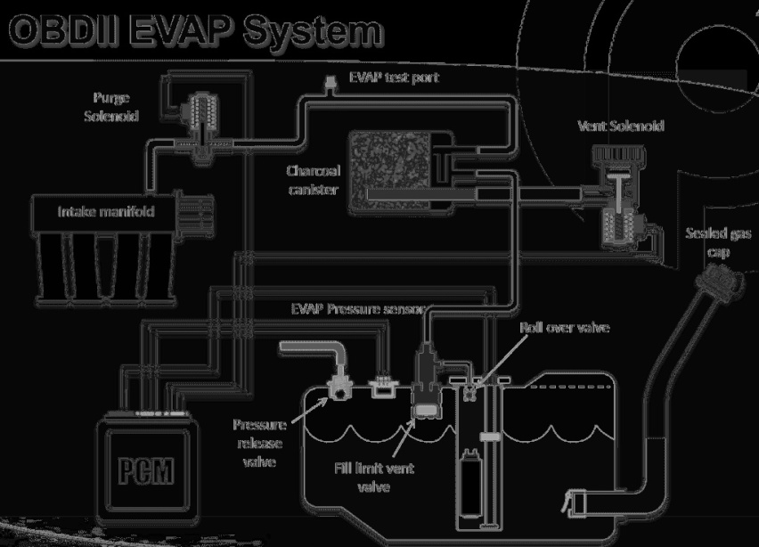

EVAP系统由燃油箱、活性炭罐以及控制电磁阀组成,简单来说它的工作原理是,当加注燃油结束,拧好油箱盖后,这条通道由于压力的设计,成为一个密封状态,而燃油在油箱内是会挥发的,挥发之后会增大油箱内的压力,所以挥发出来的气体是需要释放的,这就像我们肚子里面有了胀气特别难受,需要排出是一个道理,但它因为是有害气体,所以只能先进入活性炭罐中,用里面的活性炭对它们进行吸附,再排出,这就跟我们新车新房放进去活性炭吸甲醛是一个道理。
但碳罐的容积是有限的,总有吸满的时候,所以系统会用电磁阀,通过发动机进气负压对碳罐进行冲洗,达到重复使用的目的,说白了就是如果满了就扔进发动机燃烧,烧干净了继续用,就像我们家里冰箱吸附剂可以通过开水煮的方式重复使用是一样的。
上面所说的是常压油箱的工作原理,因为燃油车无时无刻不在燃烧,对于碳罐的清洗也是无间断的,所以不存在蒸发污染物排放不达标的问题。但PHEV的不同之处就在于发动机不是每时每刻都在工作,所以会出现对碳罐清理不及时导致其失效,让排出的气体内含有有害物质,这也是事件中,常压油箱的“原罪”。

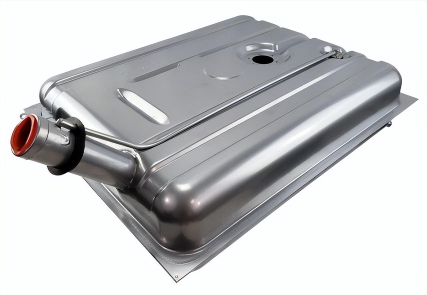

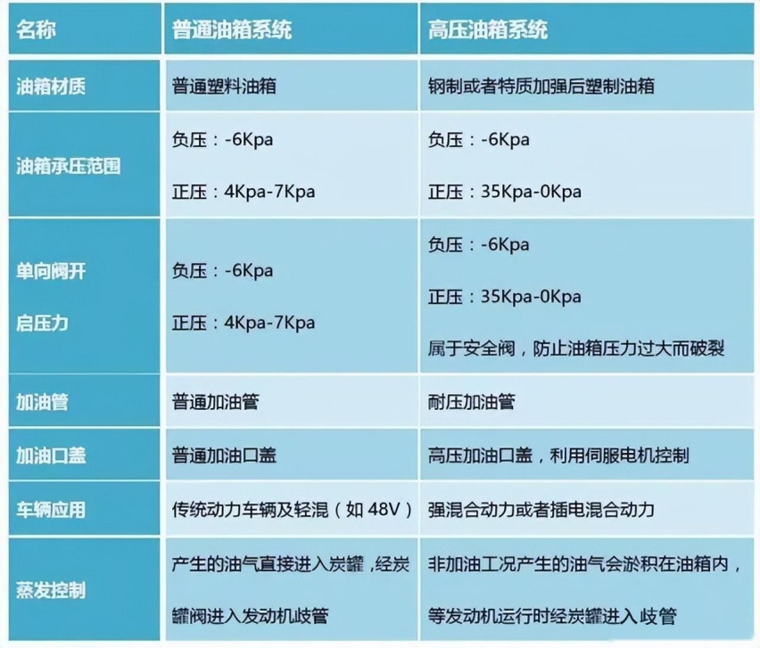

而与常压油箱同时出现的高压油箱,简单来说就是整体耐受能力更强的油箱体系,一般的高压油箱除了碳罐会大于常压油箱外,由于其采用了钢制或是更复杂的塑料油箱,让它的内部可承受压力更大,高压油箱的名字也是这么来的。
相比常压油箱,高压油箱本身的耐受值更高,再加上碳罐,自然可以承受更多的蒸发油气,一般在其中会有一个控制系统FTIV阀,主机厂通常对它有一个设定,当达到设定值就会开启泄压,将其输入碳罐并排出。所以高压油箱本身也并非“无敌”,打个不算恰当的比方就是一个胖子和一个瘦子,瘦子可能三天就饿死了,但胖子可能能扛十天,但十天之后也会饿死。
所以在理论上燃油工况大幅缩减的PHEV搭载高压油箱会比常压油箱抑制蒸发污染物的能力更强,但这也不是绝对的,因为如果你真的一年多都只用电不用油的话,那大罗神仙也控制不了。这也正是比亚迪质疑举报的关键所在,根据声明显示,长城送检车仅有百余公里,未超过磨合期,同时购车到送检的期间,也没有进行公示,如果使用特殊燃料或是先放置几个月不开、过每日暴晒、摇晃加速汽油挥发,即便是几千或是几万公里的车,也有可能出现污染排放不合格的情况,所以至少长城举报的这次检测,是不够严谨的。

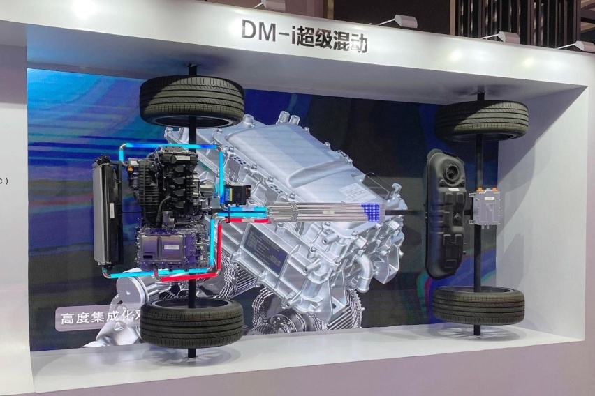

根据上面的专利,我们就可以理解,比亚迪并没有一味使用高压油箱这种“治标不治本”的方式,而是通过预判消费者存在长时间纯电模式下的使用场景,定期强制启动发动机,进行泄压并同时清理碳罐,最终保证蒸发污染物排放达标。
可以说比亚迪通过DM-i很好地解决了常压油箱与蒸发污染物排放这对矛盾,即将节约下来的成本普惠给消费者,更是为整个混动行业带来了全新的解决方案。
