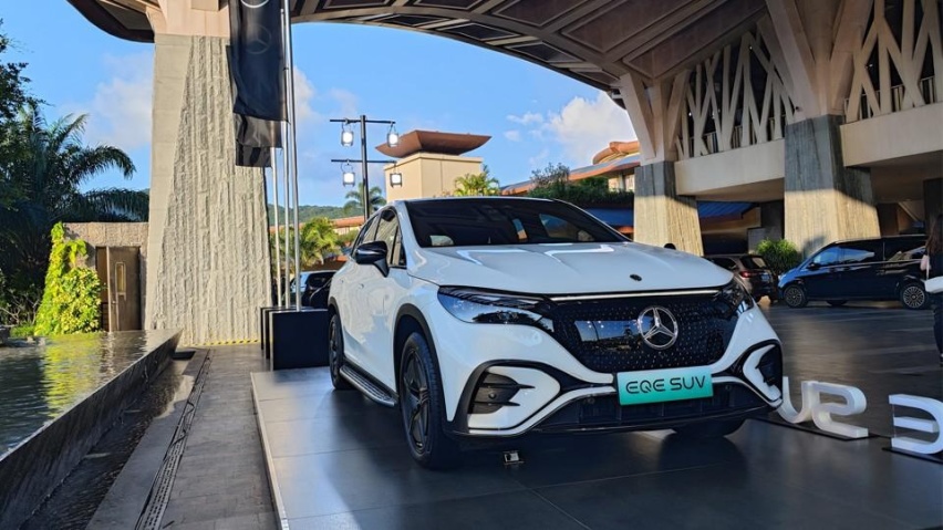

在EQE上市之后,今年5月底又上市了EQE SUV,售价48.6万元起。这次的续航水平在线了,最大续航里程到了613公里。在电动车行业内,当下解决好续航里程和充电效率两个问题,基本上就属于达标的水准,再加上豪华品牌+纯电平台的背书,基本上稳了。
那么,奔驰EQE SUV这台车,究竟实力如何?

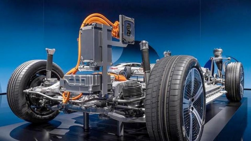

作为奔驰目前纯电架构的核心,EVA平台绝对是它能拿得出手的产品,而且这个平台下已经有了EQS\EQS SUV和EQE\EQE SUV这四款电动化产品。通俗来讲,EVA平台也采用了模块化平台的特点,一个平台可以产出多个车型,节省开发成本的同时能快速布局各个细分市场;而根据规划,EVA平台总共会推出四款产品,而EVE SUV就是计划中的最后一款车型。
这个平台可以归类为四个特点:
首先,EVA平台是采用模块化设计,可根据不同车型的需求进行定制,从中型车到豪华轿车;
平台的灵活性使得奔驰可以在车辆的长度、宽度、高度和轴距等方面进行调整,以适应不同市场和客户的需求;
EVA平台能支持大容量电池组,让奔驰的纯电动车型可以实现更长的续航里程(700km)而且EVA平台还支持快速充电技术;
平台支持400V/800V的高压平台,而且电机还能使用碳化硅逆变器。

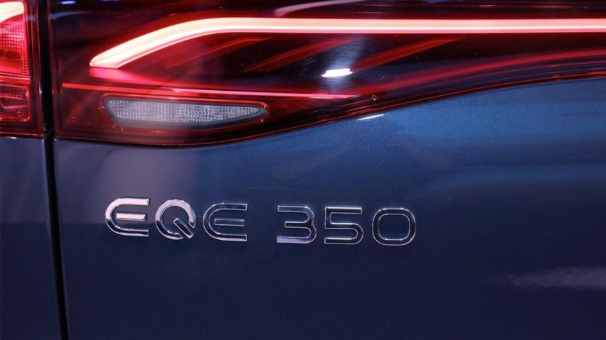

简言之,这台车是和奔驰EQE同平台,而且绝大多数零部件通用的一款产品。根据信息来看,新车采用的也是400V架构(和EQE一样,但EQS系列的两款车用的是800V架构),电池容量为90.6kWh,这里的电池容量是要比EQE的96.1kWh小一些的,但此前公示的续航信息,WLTP工况下都在550km以上,最高590km。而回到CLTC工况,续航数字来到了595公里、609公里和613公里。
这里值得注意的,是,EQE SUV车型所使用的电池包,要比EQE轿车的电池包小一些。

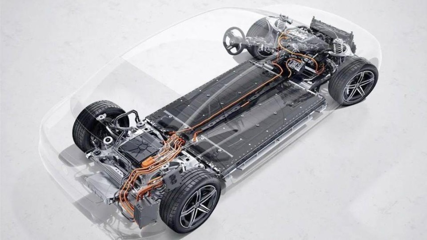

要知道EVA平台下的车型,使用的都是NCM811动力电池,EQE根据公布的信息来看,应该是用了10个电池模组,单体模组9kWh。很大概率用的也是方壳电芯组装的电池包,然后参考在之前的EQ系列车型上的模组设计,奔驰给每个模组都配套了单独的内置CMU,这对于封装上有技术考验,但对于线束来说,是个减压的技术。
而,单体模组配有独立的CMU是可以更精准的对热失控进行管理,对热管理软件逻辑的优化,应该可以减轻它在电池包内加入的限制措施。
使用NCM811电池,对于热失控的压力是非常大的,所以奔驰在EVA平台的车型当中,比MEB平台的电池包里加入了更厚的隔热材料;而且在电气系统安装结束以后,又额外在模组中间的空白处贴了隔热材料。这些隔热材料的堆砌,弊端就是提升车身重量,从而影响了续航里程的表现。然后,这次减少了电池能量密度、优化了BMS之后,可以相对来说减少一些隔热材料的堆砌。

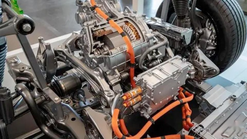

为了降低能耗,EQE SUV前轴上的电机是可以完全分离的,这个功能是根据新开发的DCU断开单元执行,通过电脑逻辑结合驾驶情况自动切换。例如,在低负荷时候DCU切换到4x2驱动模式,前桥的电机停止运行,能降低能耗也能冷却电机。
为了降低能耗,前轴上的电机可以完全分离。该功能由新开发的断开单元 (DCU) 执行,智能断路系统根据驾驶情况自动工作。在低负载时,DCU 切换到 4x2 (全轮两驱)驱动模式,前桥上的电机和变速器都停止运行,就像燃油车的可变缸技术,降低电耗,同时可以有效冷却电机;低速用两驱,高速用四驱,按照正常城市通勤的使用工况来说,500km以上的续航里程是可以实现的。
所以,在EQE SUV四驱版本和后驱版本之间,续航的差距只有32km;即便是总功率达到300kW的顶配,也只比后驱版少了43km的续航里程。第三点,更像是这次EQE SUV做出的对续航友好的优化。
