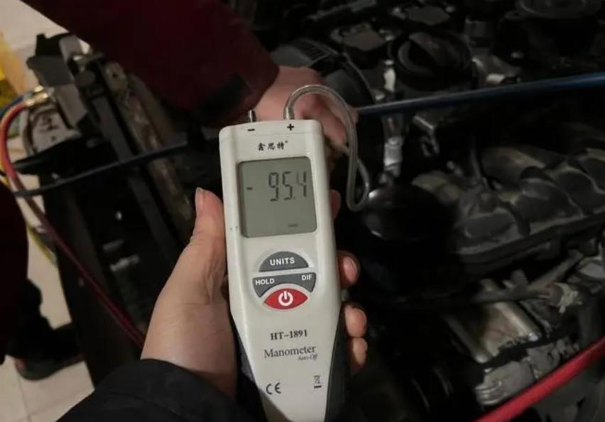

第一,废气阀。大众奥迪EA888发动机,机油消耗异常是一个常见现象,首先检查外部配件是不是有机油渗漏,之后检查废气阀,废气阀是起到回收机油的作用,通过负压表来测量负压值是否正常。
大众途观烧机油的原因都有哪些
已经损坏或者马上要损坏的废气阀,会逐步从轻微烧机油变成严重烧机油,这就是为什么有的车辆在市内低速行驶机油消耗大,在高速行驶机油消耗很少的一个原因之一。废气阀损坏初期到最后严重损坏有个过程,负压仪是检查烧机油的必备工具,可以提前预知废气阀损坏的情况。
如果修理厂没有检查废气阀的负压仪,说明该修理厂日常检查烧机油的车辆并不多。这和该修理厂做了多少年维修经验没有任何关系,做了很多年的修理厂不等于参与了大量烧机油发动机的检查。所以,检查烧机油还是仔细操作,最基础的设备是需要有的。

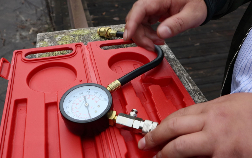

第二,缸压测试。缸压测试是一种有效判断是否需要大修发动机的环节,热车后测试每个缸内的压力,修理厂都配备缸压测试仪。需要注意的是,缸压测试偏低,要么是气环窜口,需要取下活塞更换环体,要么是气门积碳过大气门闭合不良,需要清洁气门积碳后再测试,如果此时缸压正常,那就没有任何问题。
如果是气门导管弯曲导致无法闭合或者气门因为燃烧爆震导致缺失,需要更换气门和油封。一个小小的缸压测试可以帮助我们预判很多问题,一定要高度重视。

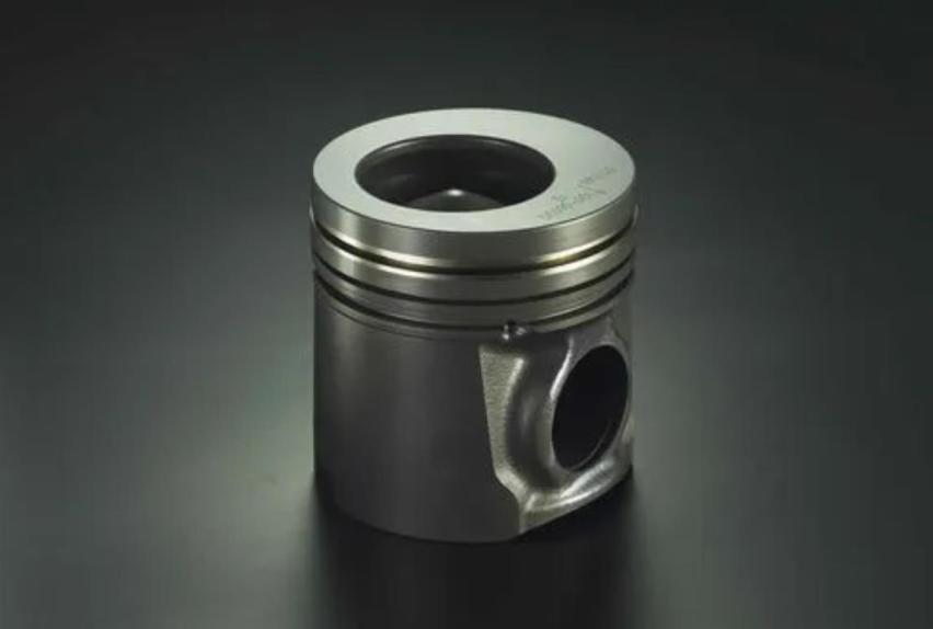

最后,活塞环。活塞环堵塞是烧机油的主要原因,也是遇到最多的烧机油现象,只有排除以上四点检查后才能确定活塞环堵塞,市面很多采用改进的活塞环来解决烧机油问题,先看看原厂的活塞环和改进的活塞环之间的区别。
活塞上一共三道环,第一道气环,第二道气环,第三道是油环。第一道、第二道气环起的是密封作用,主要是密封在缸内燃烧的混合气,降低窜入机油中的混合气灰分物和油汽蒸汽。第三道油环如果堵塞或者失去张力,机油不能刮回曲轴箱,就只能燃烧掉造成烧机油。
原厂的一道环和二道环的接口是平的,第二道环是铸铁的,改进型的一道环和二道环都是钢的,是双封口的,相对原厂这样密封起来就会稍微严实,改进型的第三道油环存储机油的空间也加大,但是环体的空间不管如何扩大,如何改进,这种空间都显得太局促了。
大众途观烧机油的原因都有哪些
因为活塞顶那么大的空间都会不断的被覆盖上积碳,正对直喷发动机喷油嘴下方的活塞顶也一样被积碳覆盖失去金属本色,更何况是很小的油环,不管怎么改进,只要平时不科学养护,该堵塞是一样堵塞的毫无悬念。
所以,大修换改进活塞环的发动机,不可能不烧机油,除非平时加强油路和发动机一系列的养护,才可能不再堵塞油环。
