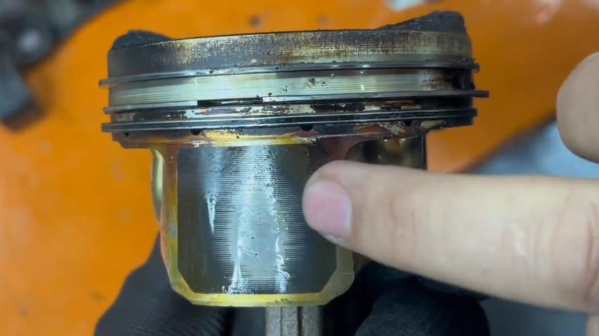

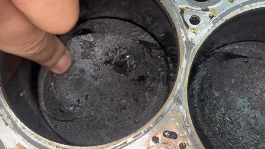

第三,最常见的活塞环堵塞导致的烧机油,烧机油的发动机有活塞顶部积碳的情况,主要是和发动机的可变正时和气门升程技术与喷油混合气的搭配有直接关系,但是一样会因为高温导致活塞环堵塞烧机油。
以帕萨特烧机油为例,活塞顶部积碳很厚,四个活塞因为机油参与燃烧出现了坚硬积碳,用手无法刮取,粘服很牢固。同时火花塞也会因为烧机油出现烧后的结痂物质。取出活塞近距离观察堵塞后的活塞的样子,因为第三道油环已经堵塞,很多燃烧的积碳已经下窜到了气环和油环,加重了油环的堵塞程度。同时,有些车辆还会因为初期烧机油不重视,不断补充机油出现了活塞裙衬的磨损,
烧机油烧到裙衬磨损就只能大修发动机,同时也容易导致缸壁拉伤和缸筒失圆。
