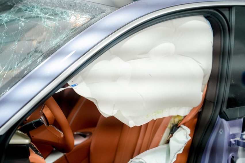

最终,子弹车A柱、车门结构完好,正碰表现十分优秀。目标车的主要承压部位,B柱上部、上边梁都没有发生明显的结构性形变,为车内乘客提供了充足的生存空间。两车的安全带自动预紧触发,主气囊、侧气囊、侧气帘快速弹出,很好的接住了假人的要害部位。其次整车碰撞过车中电池包无漏电、无起火、无爆炸,车门自动解锁、紧急救援系统主动外呼,给乘客预留了充足的应急逃生时间。

欧拉发现,女性在驾驶过程中的坐姿往往靠前靠上,捧着方向盘开车,似乎追求更高更阔的视野才能够给足她们行车安全感。但是,也正由于这个坐姿,让女性不再安全,因为一旦发生碰撞,气囊的起爆可能不是保护,而成了二次伤害。欧拉闪电猫的气囊在设计时考虑到了女性驾驶安全需求,同时用两根拉带控制气囊的形状,形成两个内卷式的凹坑,第一个凹坑用来缓冲对头部的冲击,第二个凹坑用来缓解胸部的挤压伤害。闪电猫的侧气帘采用成本更高的一体设计,而不是缝线拼接,有效保证了气帘的保压能力,提高了保护效果。
拆车实测,闪电猫气帘高度相对E-NCAP评估区域还增加了160mm,不仅更大,保压标准也高于国家标准,国家碰撞标准要求的是6S以后还能保持50%就可以,但欧拉闪电猫在碰撞10S后还能保持在60%以上,长时间的保压可以给车内乘员提供更好的保护。
