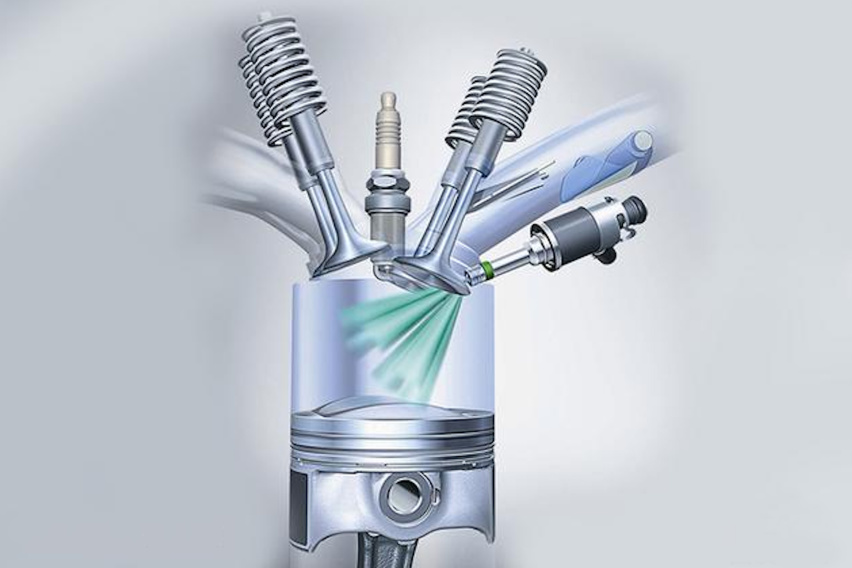

影响油耗的原因
烧机油不一定影响发动机的油耗,因为喷油嘴的喷油量是影响燃油消耗量的直接因素,而喷油嘴在没有损坏的前提下,主要是由传感器来控制喷油量,比如进气流量传感器、空气温度传感器、节气门传感器以及氧传感器,这些都是直接影响喷油量的大小的因素。
在烧机油的车辆上,如果进气系统和节气门都没有问题,油耗是由喷油量来决定的,喷油量极有可能也没有问题,但是长时间烧机油影响到了氧传感器监测的氧气含量,这时可能会导致三元催化器的堵塞,或者由于高温导致三元催化器失效,甚至有的车辆可能氧传感器出现问题,需要更换三元催化器或者氧传感器。在这种情况下,油耗可能会出现异常的升高。有的车烧机油会直接影响到油耗,但并不一定是油耗上升,所以不能以油耗异常来确定是否严重的烧机油。
