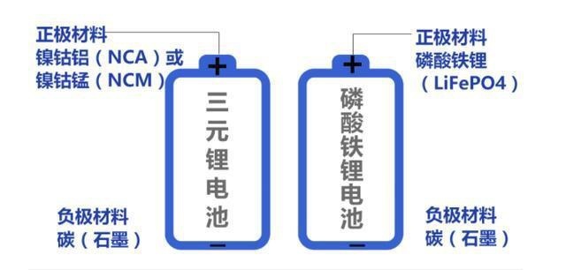

三元锂电池的安全性
大众ID.4X搭载的NCM811(镍钴锰三元锂电池)体系三元锂电池,电芯由宁德时代提供。其最大的优点是容量大,能量密度高,缺点是安全性差,稳定性低,成本高。NCM811是正极材料为镍钴锰,含量比例为8:1:1的高镍三元锂电池,这种电池为了提高电池能量密度,增加了正极材料中镍材料的占比,缩减了钴和锰的占比,因此稳定性与安全性相对较差。
新能源汽车碰撞后起火归根结底还是其动力来源——电池组的问题。现在的锂电池含有大量用来交换离子的电解液,而三元锂离子电池的电解液尤为活泼,其能量密度要远高于相对来说不活泼的磷酸铁锂。汽车电池组由一节一节单独的小电芯组装而成的,在发生碰撞之后,每节电芯之间相互挤压碰撞,因为活泼而极其易燃的电解液就非常容易发生燃烧,且几乎无法扑灭,必须等被点燃的电解液全部燃烧殆尽才会停止。并且当下新能源汽车迅速发展,为了提升车辆续航不得不得不提升电池密度,但是其稳定性也随之下降。相较而言,磷酸铁锂电池在安全性方面,会略好一些。
磷酸铁锂电池稳定性更好
磷酸铁锂电池,是一种使用磷酸铁锂作为正极材料,碳作为负极材料的锂离子电池,单体额定电压为3.2V,充电截止电压为3.6V~3.65V。磷酸铁锂电池最大的优势就是安全性高,其正极材料可以循环使用高达2000次以上,在200摄氏度以上高温下也不容易被分解,而且起步早、成本低、技术成熟,也正好契合了汽车厂商节约成本的诉求。同时在一些电动客车和专业电动汽车上,磷酸铁锂电池也能够适用,所以从市场角度来考虑,未来磷酸铁锂电池将会有更大的市场。
当然磷酸铁锂电池也不是绝对的安全,就磷酸铁锂电池本身而言,得益于电池材料本身的属性,只有当电池温度处于500-600℃高温时,其内部化学成分才开始分解。相对于三元锂电池的高镍材料在200℃度左右就开始发生分解释放氧气,磷酸铁锂电池就安全得多,这是由于磷酸铁锂电池晶体中的P-O键稳固,即便在高温也不会结形成强氧化性物质,在电池仓有限的氧气供应下靠自身无法瞬间产生高温,很难满足爆炸的条件。磷酸铁锂电池本身拥有良好的安全性。
