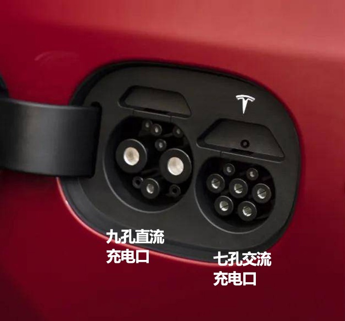

有没有注意到?传统的燃油车只需要一个加油口,而我们购买的新能源电动车往往会配备两个充电接口,分别是7孔的交流充电口和9孔的直流充电孔。

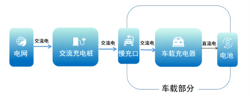

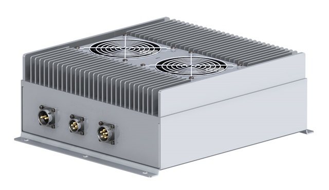

但电网中的电是交流电,而动力电池中的电是直流电,这就需要进行转换才能完成充电。转化一般依据快充和慢充的选择不同,分别在外部的直流充电桩上和车内的车载充电器上完成转化。
其实就是通过充电方式的不同,和转化器位置的不同来区分。在直流充电模式下,交流到直流转换由车外AC/DC直流充电桩进行;而在交流充电模式下,交流到直流由车内充电器OBC进行。
很多人认为交流充电桩就一定慢充,直流充电桩就一定是快充,那么事实真的如此吗?
前半句是对的,如果采用交流充电桩,需要将电网中的交流电经过车载充电器转化为直流电,再给电池充电。交流充电桩只提供电力输出,不直接对电池充电,一般6-8个小时才能充满。
交流慢充的优点,就是以较低的速度给电池充电,很少出现“虚电”的情况,这就是很多车友的切身感受:慢充的电,比快充的电更耐用。
另外,慢充的电流会小很多,一般小于10A,不仅可以减少热量和电池压力,也更有利于延长电池寿命。
而缺点则是充满一次电需要耗费很长很长的时间。

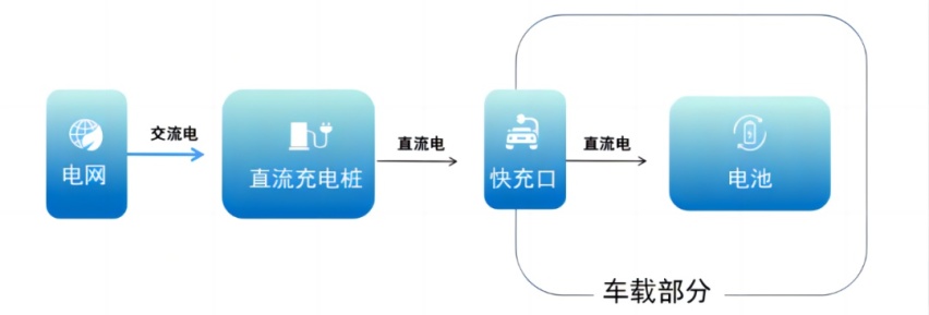

后半句(直流充电桩就一定是快充)不完全准确,但多数情况下,是这么个情况。
大功率直流充电,它是用直流充电桩的接口,在充电桩上就将电网中的交流电转化为直流电,再通过快充口直接给电池充电,最快可以在半小时充电至80%。
但不是所有用直流充电桩的都是快充。快速充电只是指相对于一般充电时间更短的充电方式,其定义根据不同的充电器和电池而有所差别。
因为,真的有直流充电桩,充电速度并不快,属于慢充(像蔚来ET7取消了交流充电口,仅有直流充电口,但这个直流充电口在对应的家充桩上就是“慢充”)。
直流快充的优点,很显然就是充电速度快,它是通过较大的电流和功率来提升充电速度的。
缺点也比较明显,首先是安装和使用成本较高。另外,充电电流大,会对电池组产生很大影响。
诸如,充电速度过快,会导致虚电,就像“往杯子里到啤酒,看似满满一杯,实则半杯都是泡沫”。此外,大功率充电产生的高温也会导致电池内部加速老化,缩短电池寿命。
