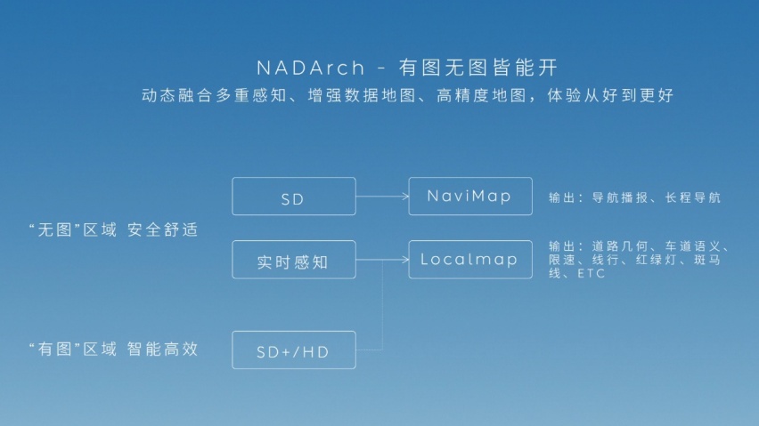

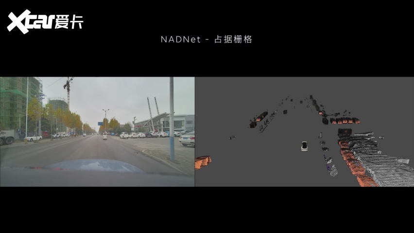

所以目前最主流的办法,除了通过算法把周围的图像和探测到的信息融合成BEV(Bird's Eye View)“上帝视觉”之外,还用了一个相当拟人的办法:那就是占用栅格(也有称占用网络)。
逻辑很好懂。那就是一方面要提升实时感知能力,相信自己“看到”的,而不是按照地图信息照本宣科,不再依赖高精地图。另一方面,就是系统把四周画面划分成一个个格子,像人一样,如果看到前面有个东西挡住了,即使我不知道那是什么我都会刹车或者绕开。同样的道理,只要系统发现某些格子被“挡住”了,那就代表可能有障碍物,需要主动应对了。
所以在蔚来的NADArch(NAD Architecture)框架里面,就是要做到即使在无高精地图时,也能通过自身感知能力结合普通导航地图,来实现领航辅助。这也就是平常说的“摆脱对高精地图的依赖”。
蔚来独有的领航换电功能,其实可以看作是不规则场景下的局部自动驾驶能力的体现,需要非常强大的感知能力才能应付服务区内的复杂场景。
摆脱依赖,和完全不要高精地图,是不一样的两个概念。和人一样,你具备了独立生活的各种能力,不代表就不能找个伴一起好好过日子对吧?

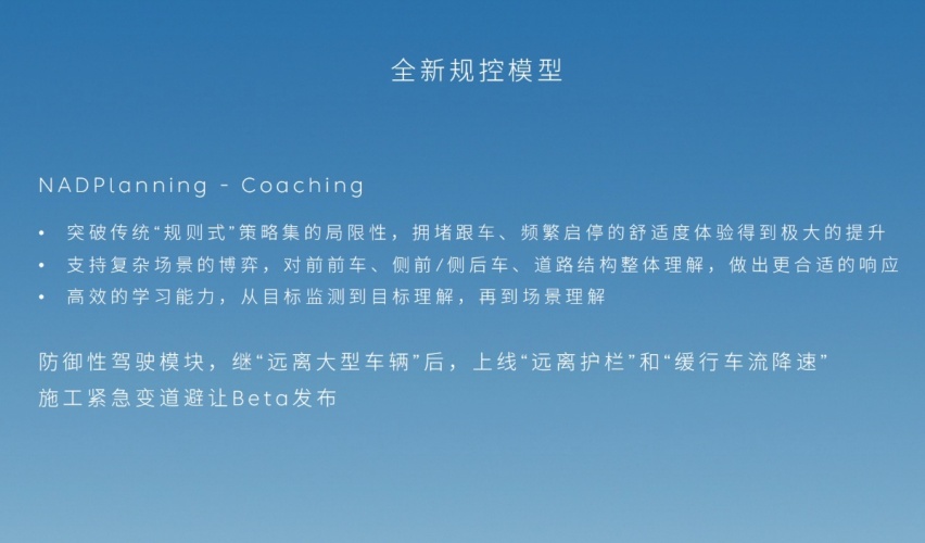

所谓的规控其实就是规划和控制能力,用最通俗的话来来讲,就是当你看到路面上的各种情况之后,你是选择哪条路线来走,以及什么时候打方向,什么时候加速或者刹车?不同人或者都会有不同的决定,而工程师们要做的,就是让系统能选择最安全、快速和舒适的路线和动作通过。
过去的办法,是通过罗列出各种命令,制定各种规则来“训练”电脑提升能力。所以能力的高低,很大程度取决于命令和规则的数量。但这就像纯粹的背了题库再去考试。应付题库的考题当然没问题,但只要稍稍超纲,那就麻烦了。
我注意到在蔚来的讲解中,用上了学习能力,甚至“场景理解”这样的词。换句话讲,就是要通过不断地学习和训练,能像人一样经过思考做出判断。

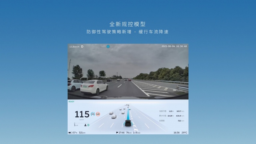

所以很有代表性的“防御性驾驶”模块里面,除了远离大车之外,新增了远离护栏和缓行车流降速功能。
“缓行车流降速”就是典型例子。例如你左侧几条车道都在堵车,唯独你所在的最右侧车道很顺畅。如果从理论上讲,前面没其他车辆的时候,当然可以用比较快的速度通过,但潜在的风险就是万一突然有人从旁边车缝里穿出,出现“鬼探头”的情况,那即使老司机都未必能刹得住。
所以这种情况下,主动降低车速才是最稳妥的办法。
而另一个则是刹车。看到前方的车停下来就跟着刹车,这看上去本来是个很简单的事情,但如果按照过去的规则,大多都会是离得比较近时才更大力度刹车,但老司机的做法,就是提前做好预判的前提下,提前用稍大的力度降低车速,然后松开刹车慢慢溜过去,这样舒适度就会好很多。

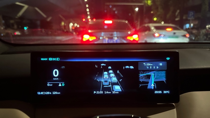

其实前段时间其他品牌在宣传有极强感知能力,甚至分辨出是普通行人还是穿了制服的交警,并显示在仪表盘上时,我就产生了一个疑问:感知能力强当然是好事,但显示到仪表盘上,对驾驶者到底有什么实际作用呢?
这只是人机交互的一个小细节,但背后也能体现出设计师的一些理念和想法。
而蔚来在这方面就比较克制了。除了依靠视觉实时检测和绘画过各种道路元素之外(过去依靠高精地图信息来显示),并没有添加过多的无效信息,增加驾驶者的阅读难度。
我认为在开启驾驶辅助功能的时候,出发点就是为了适当可以放松一些减少疲劳,所以屏幕只需要显示一些必要的信息,并能让驾驶者感觉安心足矣,信息并非越多越好。
过于密集的信息,虽然看上去似乎很牛,但实际上也会分散驾驶者的注意力,增加信息获取难度,提供不到实质性的好处。

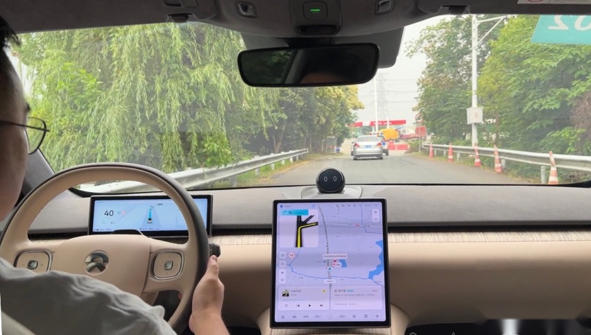

当然了,理论归理论,最终还是要看实际表现的。这次我和志豪一起也率先体验了蔚来城区NOA和领航换电功能的工程版本。至于具体表现如何,我这里先卖个关子,过几天请留意我们的体验视频吧。
