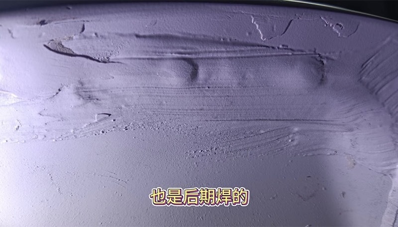

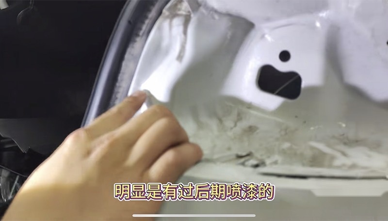

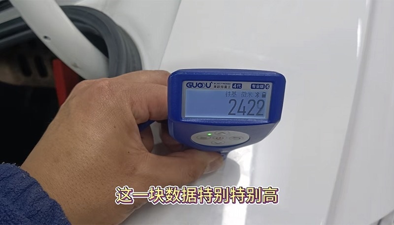

跟随查博士走进今日二手车检测频道,在车辆检测时,我们首先发现的是这台后翼子板的数据特别异常,这一块漆膜数据特别特别高,已经超到达了2000多,还有接近3000的都有,然后这台车的导水槽处的漆膜数据也是特别高,存在钣金修复的情况。检测到这里是,我们就需要把大灯给拆下来,进一步检查大灯框里面有没有什么问题。通过检测发现,大灯框明显是有过后期喷漆的存在,并且有个很明显的分界线,该分界线的存在可以很好的证明,水灯框是有过后期喷漆。然后我们来看一下还有没有其他的瑕疵点,通过进一步观察,查博士发现这块是有过明显的钣金情况,修复时所刮腻子痕迹明显,同时还有一个焊点存在,此焊点也非原厂的,而是后期修复时焊接的。

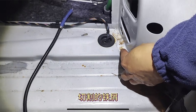

看完外观方面,然后我们接下来再看看内部,我们就需要确定这台的翼子板内侧有没有什么问题存在。首先我们把这台车后备箱的饰板全部给拆下来,全部拆除之后,首先我们发现的就是有一个断掉的焊丝存在,已经粘在车上了,那么说明这一块有过焊接的可能,进步观察时,这里还存在车辆切割时的铁屑,或者是打磨的铁屑,而且这些修复时留下的星星点点已经生锈了,说明它是有过打磨的情况或者切割的情况。

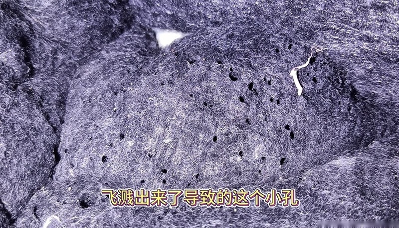

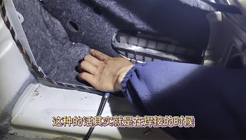

通过仔细检查,还发现一块与车体结构、颜色相符的材质,该材质是切割时掉落的,说明该车存在切割。然后查博士再带大家来看一下该车后翼子板对应位置的隔音棉,隔音棉上面布满来很多小孔,像蜂窝状的那种情况。一般这种情况的出现,就是车辆后期修复焊接的时候,那个焊渣飞溅出来的,导致了隔音棉上的这个小孔的存在。此时,进一步说明了这一块附近有过焊接、切割、打磨的情况。

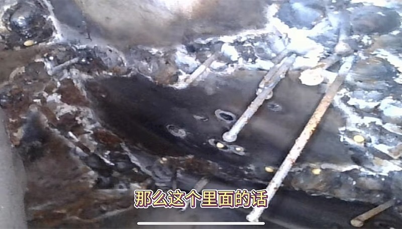

为了进一步的检查,接下来查博士将使用内窥镜我们看一下后翼子板的内部情况,确认一下里面具体是什么情况。内部中有着很明显的焊接情况,甚至焊丝都还存,这修复工艺简直太差了,路边摊的手艺。通过内窥镜的观察,发现内部存在多点位的焊接情况,其中一个焊接位置有一个明显的小框框,此处说明该车的后翼子板存在一个切割焊接更换,正常来说更换一般会直接换一整块,这种更换一小块的相对少见。
