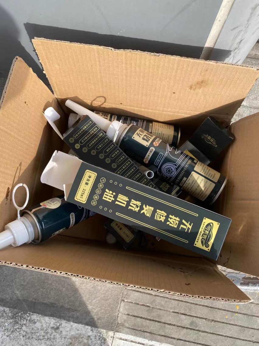

这一系列检查后,大概率是活塞环问题,修理厂建议再挺挺或者直接大修,,于是再次联系之前治理烧机油的这家店铺进行采购前的沟通,最后按照商家建议采购一个黄金组合,毕竟对于大修而言,这个成本还是很亲民的。
实测标致408发动机烧机油使用活塞环释放修复剂是否能完美解决烧机油问题
外包装还是很坚实的

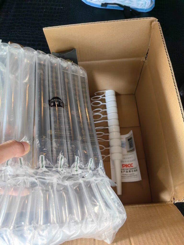

内置气柱气体包装,真是里三层外三层
一个瓶子配置一个加注管很方便

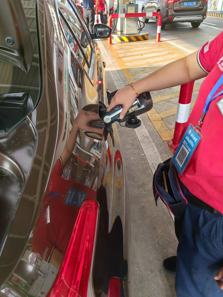

来到加油站
先加这个添加剂再加汽油

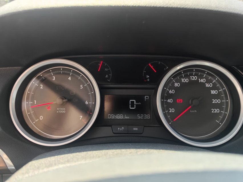

修复开始,记录初始里程表
初始里程表为94881公里

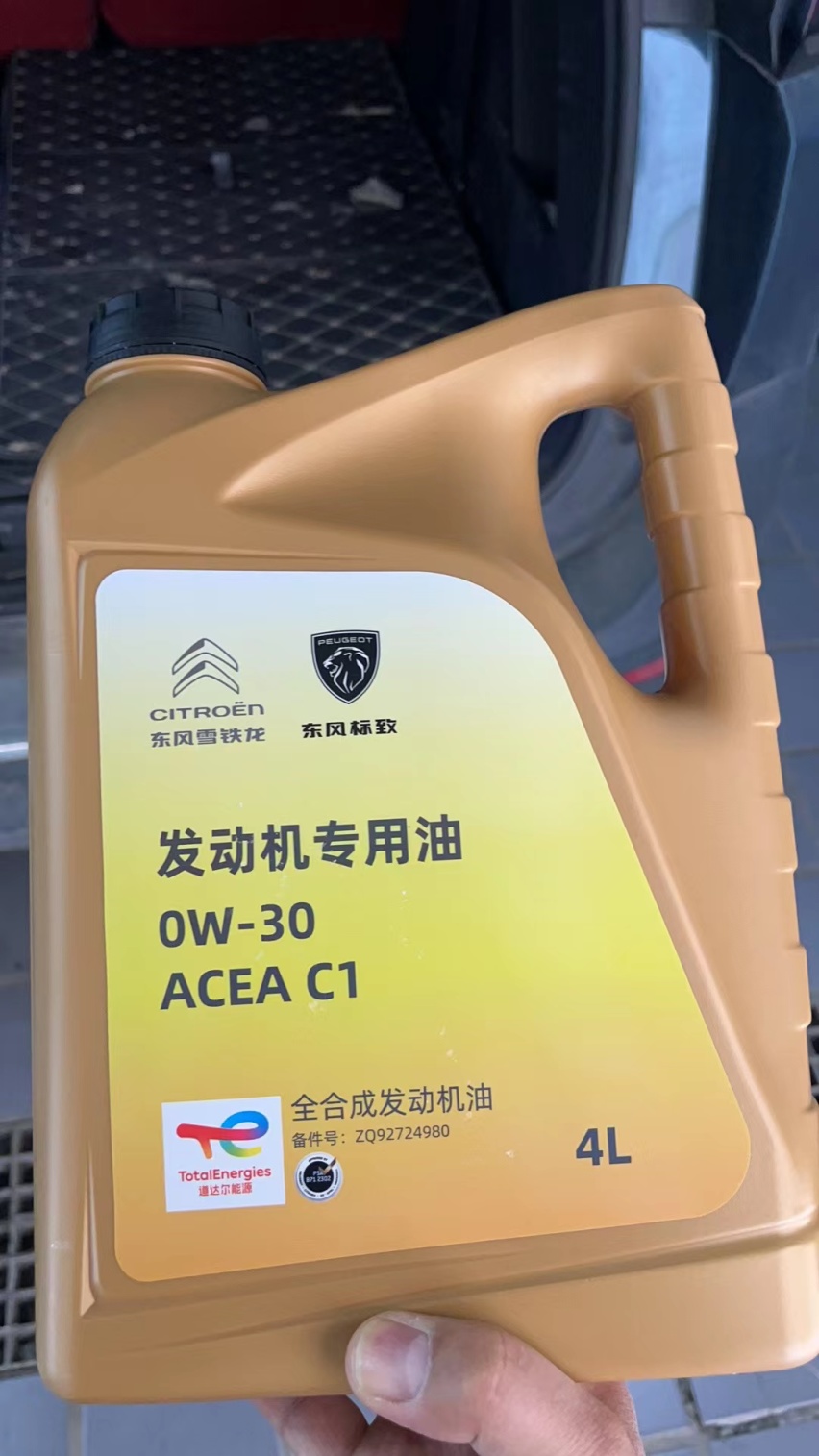

 新保养换的机油,机油液位很正常
