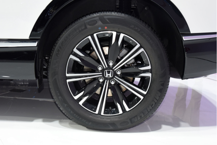

但事实上,这款车在出厂时采用的是米其林浩悦3ST,规格为235/60 R18,载重指数和速度等级为103H(875kg、210km/h)。该型号为米其林浩悦系列的上一代产品,定位舒适静音。对于新能源车来说更低的静音表现尤为重要,但显然针对本田CRV新能源来说还有值得考虑的需求,即低滚阻和耐磨损。所以根据这些需求,我们在235/60 R18这个规格下,找到了几款适合本田CRV新能源车型更换的轮胎,以下是具体推荐。

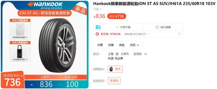

推荐一:韩泰iON ST AS SUV
参考价格:736元
今年5月上市的韩泰iON ST AS SUV,属于韩泰新能源轮胎iON系列中的舒适型产品,并针对中国市场特别研发。在235/60 R18这个规格下,iON ST AS SUV提供了载重指数和速度等级为103V(875kg、240km/h)。
韩泰iON ST AS SUV轮胎也通过特殊柔性材料打造EV耐磨配方,并采用胎面压力均匀分布技术来减少不规则磨损,以提升耐磨和抓地表现。同时也使用更先进的富硅配方和优秀的均匀硫化技术,降低滚动阻力以提升续航里程。

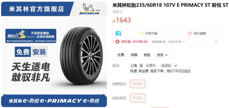

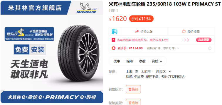

推荐三:米其林e聆悦
参考价格:1134/1643元
米其林e·聆悦是2021年5月上的一款专为新能源/EV车型设计的轮胎,它传承了PRIMACY浩悦家族的舒适静音特性,主打安静、舒适和节能。根据厂家的说法,这款轮胎也可以兼容燃油车、混动车和纯电车。在235/60 R18这个规格下,米其林e·聆悦提供了两个型号,具体是载重指数和速度等级有所区别,分别为103W(875kg、270km/h)和107V(975kg、240km/h)。
