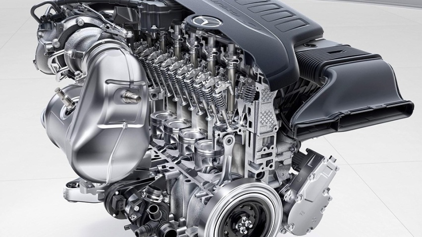

宝马与奔驰在十多年前可谓是前后脚选择了以涡轮增压作为主要技术路线,代替大排量自然吸气的地位。但是宝马的选择在今天的话题之下更值得玩味。因为在操控、性能等“偶像包袱”的影响下,宝马最先选定的产品是N20系列发动机。结果便是,其84mm的缸径与90.1mm的行程,以今天的前瞻性眼光来看,算是相当“复古”的存在。当然,在时代的发展趋势,以及技术的成熟背景下。宝马仅用4年左右的时间,就“修复”了N20的“问题”。全新问世的B48发动机的缸径为82mm,冲程则是达到了94.6mm。在贯彻长行程发动机的设计理念中,宝马虽然落实的晚,但在BBA之中是最为激进的存在。
在同等排量的情况下,长行程发动机在低转速、高扭矩上的特点就更为明显,也就更符合大多数家庭消费者的用车场景与习惯。但无论是出于开发成本、升级潜力、性能表现,甚至是灵活性上兼顾集团旗下多品牌需求的因素,大众集团对于EA888发动机的思考,更愿意放在其基础设定内部,并且依靠整套动力总成(也就是双离合变速箱的应用),实现最终的均衡效果。
聊到这里,观众朋友们可能要不乐意了。按照这套逻辑,隔壁奔驰正在铺开的M254发动机,其83mm的缸径与92mm的行程,相比EA888,岂不是更不符合时代?这便是接下来要聊的重点,奔驰的解题思路,从一开始便于大众(奥迪)不同。而且大众(奥迪)也无法抄作业。

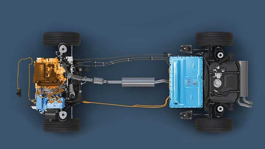

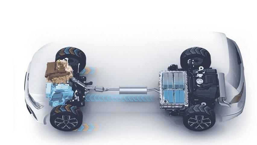

其实无论BBA还是其它豪华品牌,对于48V轻混而言,都应该不陌生。但以奔驰为代表的48V路线背后,实质是P2电机的布局与应用。再往深了聊,便是以P2电机架构为基础的插混系统。而这套技术层层推进的过程,宝马可以移植奔驰的思路,但奥迪却完全没有可能性。原因便是EA888的黄金搭档——双离合变速箱。
在48V轻混的维度下,各路车企初步的尝试基本都是从P0架构开始。而这一技术路线对于发动机与变速箱的传统结构影响几乎约等于没有。所以包括奥迪在内的多家车企也都有尝试。但是P0电机的效果与前景都极为有限,随着电气化的深入,这一技术方案便被放弃了。如果站在插混的角度来说,目前通行办法几乎只剩两个,即:P2单电机方案,以及P1+P3的双电机方案。

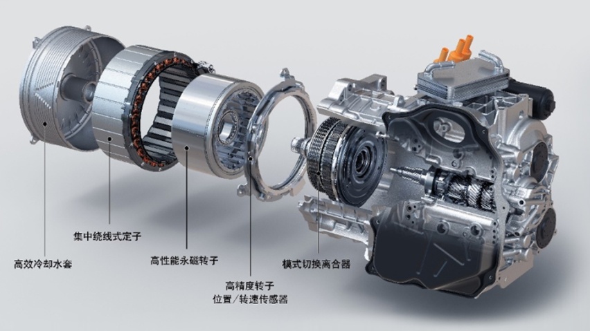

P2是欧洲车系喜欢采用的技术方案,毕竟在内燃机与变速箱方面,它们积累了足够深的护城河。其实大众也进行过这方面的尝试,以双离合变速箱为基础,实现P2架构的插混。但问题随之而来,首先双离合变速箱天然就有两个输入轴。于是,与AT变速箱兼容电机不同。双离合变速箱兼容电机,要么选择在某一根输入轴上集成,要么单独再加一套离合器。大众的办法的后者,但问题仍然接踵而至。即便是在如今P2电机集成纵置AT变速箱的技术方案下。P2电机的热管理,输出功率控制,动能回收调校等等,都还是需要解决与稳定的环节。
对于双离合变速箱而言,热管理是不是一个非常熟悉的问题?更何况加入电机之后,以上纵置AT变速箱都需要面对的难题,在横置双离合这边基本等于无解。这里可以聊个题外话,宝马当年那么执着于推进发动机模块化后的三缸动力,或许也有预留横置平台电气化布局空间的考虑。而事实上,大众基于横置平台插混方案,如今来看也基本被叫停。奥迪的纵置产品,或许施展空间更大。但对于大众集团而言,显然没有继续尝试的动力。何况其上限再高,能够与奔驰、宝马那边直接采用纵置AT的情况匹敌吗?

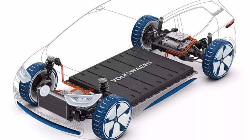

堵死了P2插混的技术方案,如果还想实现在燃油向纯电过渡的环境下,拥有插混这一技术托底,留给奥迪的选择或许会是P1+P3?这不就应了最开始的说法,奥迪准备与中国车企合作电气化方面的技术。因为P1+P3路线,本身就是中国车企具备优势的技术。当然,如果奥迪想一步到位直接卷纯电产品线,那么与前面的逻辑仍然是一样的。
总之,在上一个时代较早看穿技术发展趋势的EA888,通过一整套平衡性能、效率、灵活性等特质的动力总成搭建过程中。虽然实现了从大众到奥迪品牌的多场景应用,但也在客观上将其燃油技术与电气化发展进行了割裂。而以上问题,对奔驰、宝马而言,无论是主观还是客观上,都没有本质障碍。所以我们现在可以看到,奔驰在大规模用48V轻混降低燃油车的能耗,插混产品线的规划方案也相当庞大。宝马那边,i系列纯电动车的再起航自然关注度更高。但不容忽视的是,其一系列主力产品的换代,将全覆盖纯电、插混与燃油技术路线。更何况,面对插混技术在中国车市的突飞猛进。一向深耕国内市场的奥迪品牌,在技术上堵死以插混过渡或托底的可能性之后,又怎能不急呢。
