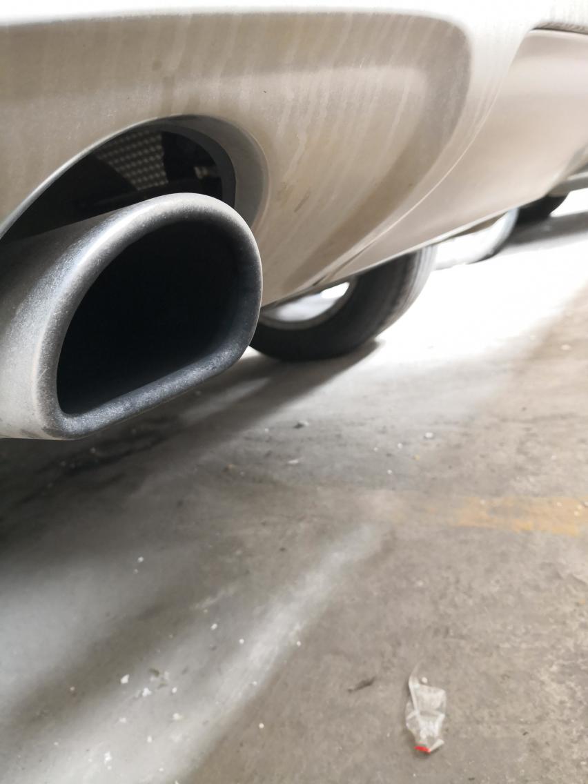

排气管出水本身是一种燃烧较好的现象,但是排气管不出水也并不代表发动机的工况不好。有的烧机油的车辆排气管也一样会出水但大部分烧机油的车辆排气管不出水,原因就是车辆的进气系统比较先进,用的是可变正时气门技术和气门升程技术。
当机油燃烧时混合气一定不好,但是这些技术弥补了混合气的不足,此时即便机油参与燃烧可能也会看见排气管会有水,或者烧机油程度并不严重也能看见有水。对于电喷发动机而言,电喷自然吸气发动机普遍技术比较老,所以气门技术也比较过时,如果烧机油后会发现油耗异常增加、动力变弱,排气管不出水这些必然现象。
不烧机油的车辆排气管不出水的原因及解决办法

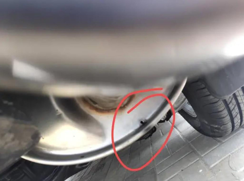

在个别不烧机油的车辆上,即便换的是原厂火花塞、点火线圈,包括气门向位系统都没有问题,但是就是不出水。这里原因有很多,比如有的车排气管在末端有个小眼,在形成水气后还没到排气口的位置,就已经通过小孔滴到地上了,这种属于正常现象;有的车是连续行驶或高速行驶,在连续或高速行驶时,排气压力相对比较小,这时水气会直接通过排气排出去,也很难看见水气聚合后产生的水滴或者排水现象;还有的车辆使用燃油不当,产生的醇类物质过多,车小将类、甲醇类或乙醇含量过高的话,也会使排气管看见异样的现象。
比如醇类物质过多排气管会喷水,喷水其实并不是个好现象,还有车辆长期使用过程油路不注意清洁,会产生过量的胶质、水分还有杂质,加上汽油滤芯不及时更换,这时燃烧的灰分物燃烧的质量不好,也会使排气管发干、发黑。这种情况通过PNF技术清洁剂,连续使用3-4箱油,一点点还原整个排气管的金属本色,同时排气排水现象也会很快出现。
另外有极个别的现象就是车辆在冷启动或者怠速时也不排水,当排气压力过小,气门提前开合但是排气还没有关闭,这时提前开合的进气会通过排气门排出一部分,车辆有可能会偶发性的怠速轻微抖动一两下,由于在冷启动之后排气大量被排出导致燃烧并不是特别好,而排气排出后由于排气压力很小,越小的排气压力越不容易看到水气。这种极个别现象需要调整点火提前角可能问题就解决了。
以上就是关于排气管滴水是好还是不好的基础分析,当然有不同意见可以在评论区留言。
