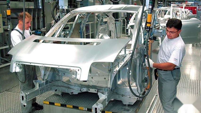

对于一体压铸在汽车制造上的应用,有成本与技术两大难点,且二者是动态存在的。针对成本问题,其实对于汽车这一大宗消费品而言,任何技术问题,最终都得落脚到成本上来。落脚到一体压铸问题上,其实单纯的铸件,或者说铸铝件,在汽车制造中,已经被广泛应用了。比如铸铝材质的悬架、副车架、轮毂等等,这些也都是消费者比较喜闻乐见的应用。但从实用性角度出发,对于传统燃油车而言,减轻簧下质量要比减轻整车重量效果更为明显。至于整车减重在效率上的优势,在彼时还不如想办法提升发动机与变速箱的效率来的更直接且具有性价比。因为铝合金材质的应用毕竟比钢材成本更高,对于大多数普通消费级产品而言,更多用铝材替换钢材属于得不偿失,最典型的案例当属奥迪A8了。

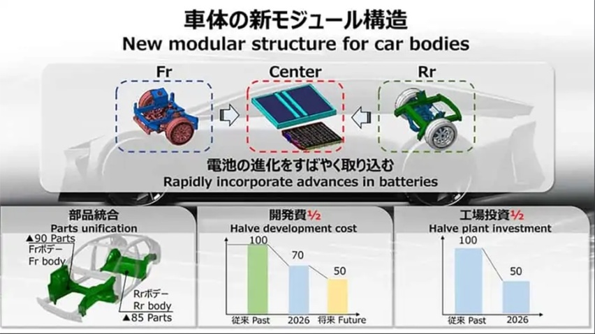

而这些技术的升级应用,在初期其实推高了一体压铸技术在汽车制造上的落地成本。如果说特斯拉基于自身的产品品类,以及底盘通用性特点,在批量生产摊薄成本方面,具备得天独厚的优势。那么对于在传统造车领域,控制成本的大神级车企。年销千万辆级别的丰田汽车,或许是最适合通过一体压铸技术跟上,甚至实现电气化领域反超的传统汽车巨头了。
