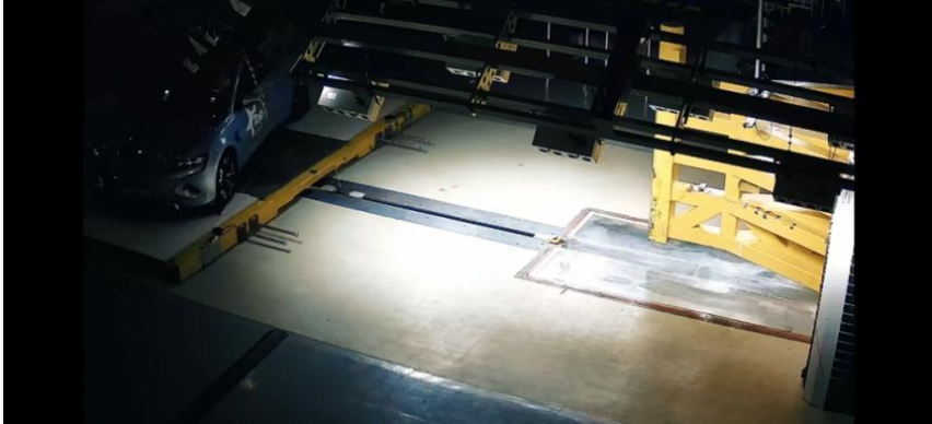

比亚迪海豹CTB在本次双面侧柱碰挑战中,使用同一台车,在一次标准侧柱碰的基础上,再次进行侧面柱碰。第一次碰撞试验,比亚迪海豹整车以32km/h的速度和75°的角度,撞击254mm钢性柱,随后同一台车进行叠加第二次碰撞试验,以副驾驶后排撞击点进行侧柱碰试验。
试验结果显示,比亚迪海豹整车结构最大变形量183mm,相比传统燃油车平均300mm左右的变形量,搭载CTB技术的海豹最大变形量减小了120mm左右。表明CTB电池车身一体化技术很好地提升整车结构强度,确保从前到后各个撞击位置的结构安全。

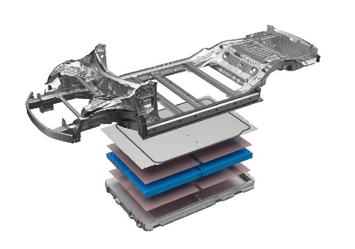

优秀的表现得益于比亚迪海豹所特有的车身结构,相比传统车身结构,CTB电池车身一体化结构的车身纵梁缩小了前机舱与乘员舱之间的高度差,可以更有效地发挥材料本身的强度优势,并为力的传递提供更顺畅的路径。全平底板设计,让海豹的白车身侧向传力结构更稳定、更连贯。

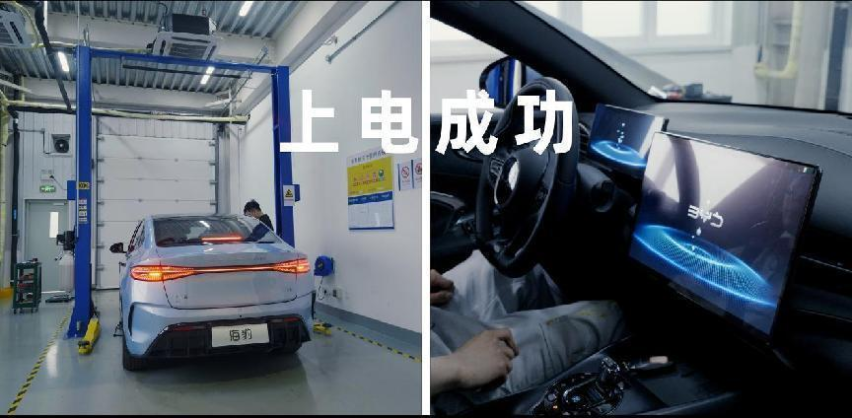

为了进一步测试电池包的安全性与稳定性,TOP Safety还对比亚迪海豹进行了一项更难的试验,将参与了两次侧柱碰的电池包重新装入另一台新车后,车辆可以正常启动、安全行驶,证明碰撞后的电池包功能性一切正常。

CTB技术以“电池车身一体化”为核心设计理念,并且在“蜂窝”中找到灵感,结合刀片电池独有的长方体结构和超级强度,衍生出“类蜂窝铝”结构,带来电池成组技术里程碑式的革新,通过将刀片电池包与车身刚性连接,二为一形成完整体,将地板(电芯上盖)-电芯-托盘三者与车身集成,形成高强度的“整车三明治”结构。
在CTB技术加持下,刀片电池包与车身集成后,宽包电池作为刚性体结构件加强了车身环形结构,同时优化电池包边框结构设计,电池上盖、电芯和边框参与整车传力,进一步加固底盘结构,平衡整车重心,使整车强度大幅提高,安全性达到行业领先水平。
