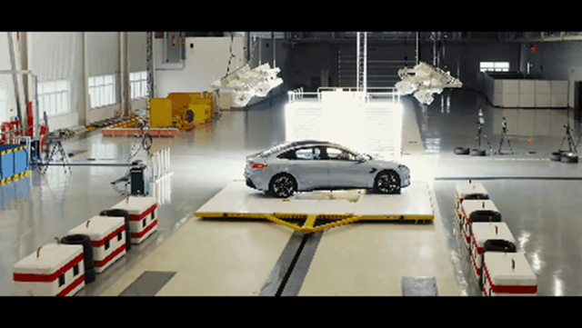

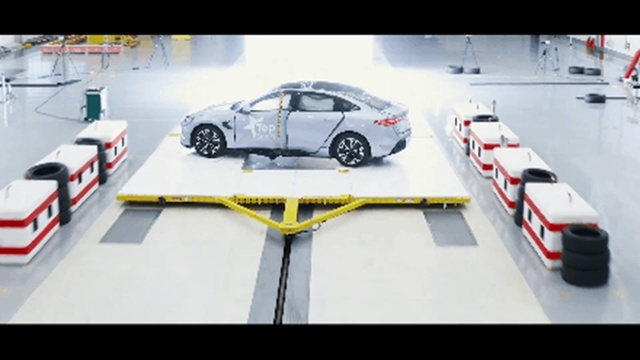

简单来了解一下此次试验的流程:比亚迪海豹CTB在本次双面侧柱碰挑战中,使用同一台车,在一次标准侧柱碰的基础上,再次进行侧面柱碰。第一次碰撞试验,比亚迪海豹整车以32km/h的速度和75°的角度,撞击254mm钢性柱,随后同一台车进行叠加第二次碰撞试验,以副驾驶后排撞击点进行侧柱碰试验。

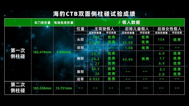

可以说同一台车,进行两次激烈的碰撞,是很容易“翻车”的,很多汽车品牌都在坐等比亚迪打脸,但是搭载CTB电池车身一体化技术的比亚迪海豹,愣是非常顺利通过了挑战,从试验结果显示,比亚迪海豹整车结构最大变形量183mm,要知道传统燃油车可是平均300mm左右的变形量,这个差距还是很大的,同时此次试验也能够直接反映出CTB电池车身一体化技术很好地提升整车结构强度,从而更好保证我们驾驶的安全性。

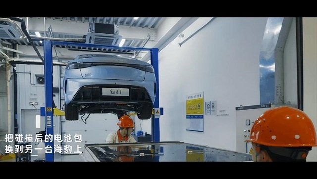

最后将两次侧柱碰测试后的电池,装入新车后,车辆能正常启动,安全行驶,也侧面反映了碰撞后的电池包功能一切正常。
