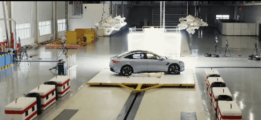

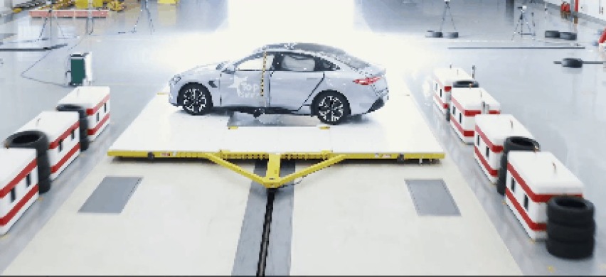

该实验通过模拟连环撞的极端工况,来测试海豹在叠加两次侧柱碰撞后整车的被动安全性和电池安全性。从视频我们可以看到,比亚迪海豹顺利通过了挑战。

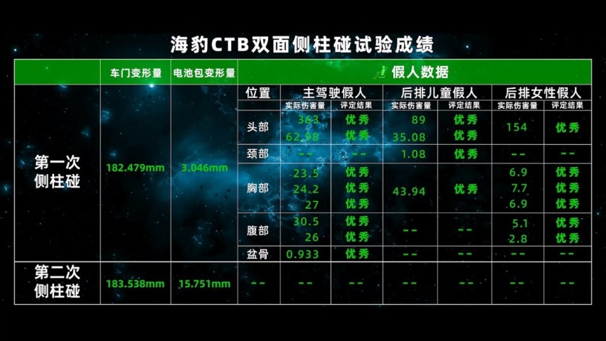

整车方面,第一次碰撞测试,比亚迪海豹以32km/h的速度和75°的角度,以主驾驶侧柱撞击点撞击254mm钢性柱,随后同一台车进行叠加第二次碰撞试验,以副驾驶后排撞击点进行侧柱碰试验。

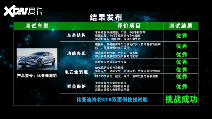

两次碰撞测试后,海豹整车结构最大变形量为183mm,相比传统燃油车平均300mm左右的变形量减少40%,三个乘员保护指标全部达到了满分。

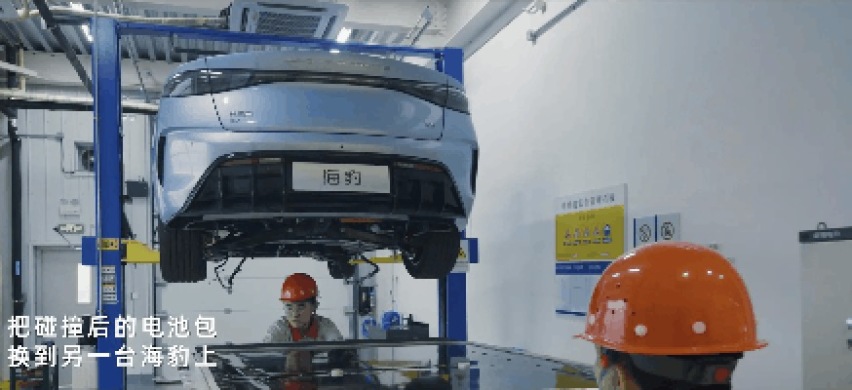

电池安全方面,电池包在两次碰撞后仅在边框产生轻微的变形,带电部分无损伤,电池包也没有产生漏液、起火,整体结构很稳定,随后工作人员将电池包卸下,重新装入另一台新车,车辆可以正常启动和行驶,电池包功能性一切正常。
测试结果表明,CTB电池车身一体化技术很好地提升了整车结构强度,也进一步提升了电池包的安全性。
