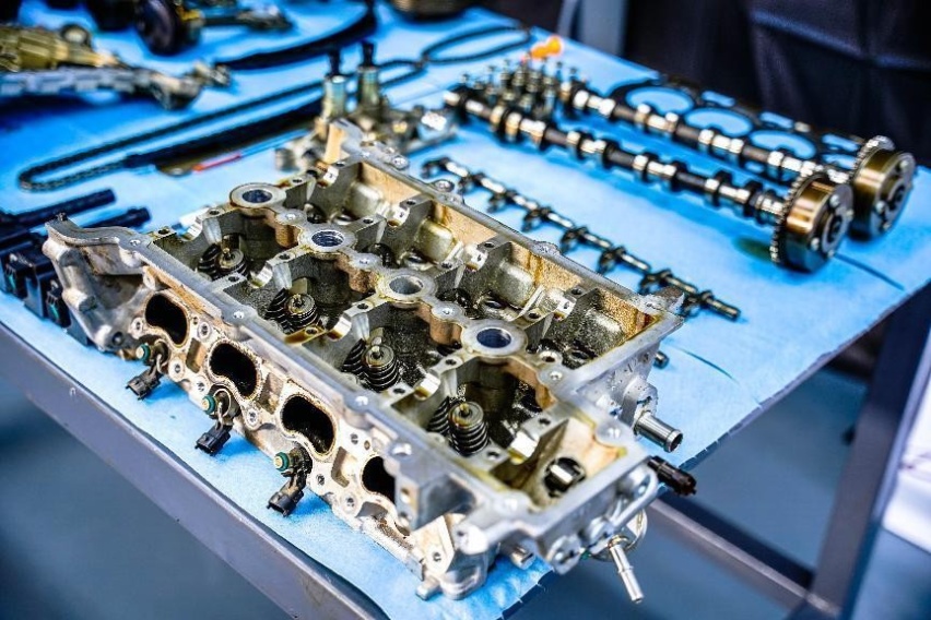

集成式缸盖
瑞虎8所搭载的这台第三代ACTECO 1.6T发动机,曾经获得2019年度“中国心”十佳发动机称号,其评选内容除了操控力、动力响应等现场评测,以及市场口碑反馈外,主要还是强调发动机技术是否具备创新能力。而这台发动机搭载的鲲鹏动力技术,在增压器、电子水泵、点火能量等诸多层面均有创新,尤其是集成式缸盖,也是证明其研发创新的一个重点标志。
凸轮轴
而在发动机内部,评判其磨损变化,主要在于发动机的凸轮轴,这一零部件负责顶起气门,且长期与摇臂发生摩擦,最易受到磨损。拆开瑞虎8的发动机,我们发现,轮轴上的8个凸轮磨损情况几乎完全一致,且磨损程度十分轻微。而这主要取决于新时代发动机的先进技术,以及凸轮轴所使用的先进材料,还有车辆的保养情况。显而易见,瑞虎8的发动机顺利通过了凸轮轴的质量验证。

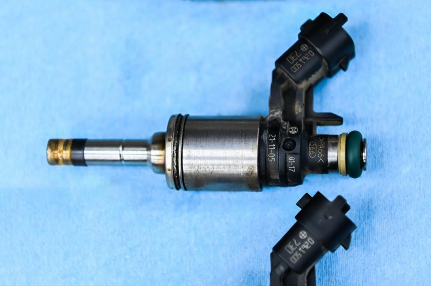

喷油嘴
另外拆解过程中,还有一个细节值得注意。就是当混合气在气缸内燃烧时,最高温度可达2000℃、喷油压力350bar。在这种高温高压环境下,发动机的喷油嘴极易产生积碳。试验中,我们甚至能够清晰看到喷油嘴上的6个小孔。这意味着这辆行驶过10万公里的瑞虎8发动机,积碳情况并不严重。
此外,通过测量发现,这台发动机的气缸套磨损量为0.655微米,磨损程度是毫厘之间,属于正常用车磨损范围内。
