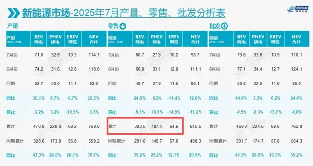

只是,插混市场的发展轨迹似乎偏离了广汽预设的路线。尽管串并联技术路线仍占据主流地位,但增程式车型的市场规模不容忽视。今年1-7月,其累计销量突破64.6万辆,同比增长12.1%。更值得注意的是,增程式技术在中高端市场表现尤为突出。

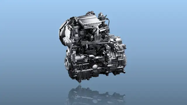

在星源增程技术上,广汽并未强调常见的发动机最大功率,而是聚焦更直观、更契合增程器定位的核心指标——最高持续发电功率85kW。“这一发电功率并非瞬时值,而是可24小时稳定维持的,”祁宏钟补充道,“其水平已位居行业首位,超越同级竞品20%以上。”

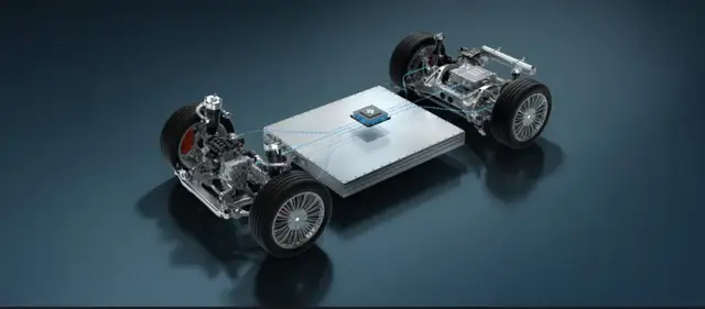

发布会上,广汽星源增程展示了其实现小体积大能量增程器的最优解——“曲轴直连油冷发电机”结构。它摒弃了发动机与发电机间的齿轮传动机构,不仅实现增程器轻量化、小型化,更减少了能量传递损失,显著提升了系统效率。

“过去的GMC串并联构型,当发动机需要介入时,同样要求无感介入。因此,我们利用发动机停机位置智能控制技术将曲轴停在阻力最小的位置,确保下次启动时冲击最小。”祁宏钟介绍道,“但这个位置并非一个固定点,而是一个范围,比如±25°。如今为了追求更无感的启动效果,我们将这个范围进一步收窄,例如控制在±10°,这对控制的精准性和监测精度提出了更高要求。”
