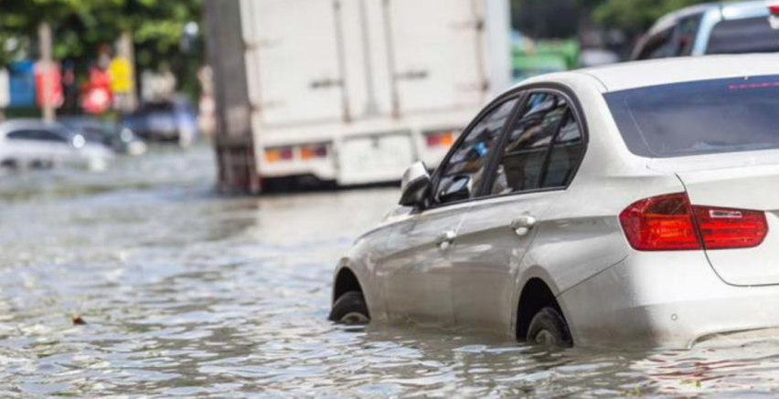

“车被淹了怎么办”?最近受到台风的影响,我国多地暴雨不断,每到这个时候都会出现许多“水淹车”。那么车辆水淹后车主该如何处理呢?
很多车主是不是有同样的疑问?我的车没有购买涉水险,当车辆被水淹后,保险公司将无法理赔。其实在一年前,确实是这样的,当时的车辆涉水险是需要单独购买,没有购买涉水险的车辆,在受到水淹等自然灾害后确实无法受到保险公司理赔。
但现如今却不同,在去年保险改革后,涉水险不再需要单独购买,而是包含在车辆的车损险之内,换句话说,只要车主为爱车购买车损险,其中便包含涉水、自燃等险种。所以说只要车辆已购买车损险的用户,对于水淹这样的自然灾害便不必过于担心,后续保险公司都将理赔。那么如何才能受到理赔?或者说一旦车辆被水淹导致故障,用户如何做才能正常被保险公司理赔?
首先第一点,便是拒绝二次点火。当然根据不同情况,做法也不相同。如果说车辆正常停放室外或地下车库,当路面积水过多,将车辆淹没后,车主一定不要去尝试给车辆点火;当险情排除后第一时间拨打保险公司电话,等待保险员的取证与救援,不要私自进行点火等动作。
如果说用户驾驶车辆经过积水路段,由于积水过深或速度过快导致车辆熄火的情况下,同样不要再次尝试点燃发动机,而是第一时间与车上成员下车,并移至安全地带后,拨打保险公司电话,等待救援。
说到这很多用户会不解,反正车已经被水淹了,为什么打火就不赔?车辆水淹后,除了车辆内饰进水外,最大的损失便是车辆的发动机。积水过深,水会从发动机进气口流入发动机内部,此时发动机气缸内会充满积水,而二次点火,发动机活塞再次做工,在水的压力下,会导致活塞连杆压弯、顶气门等严重损伤。简单点说便是轻则大修、重则发动机报废。而不经过二次点火的发动机,只是单纯内部充满积水,并没有产生不可逆的“硬伤”,后续可通过排水、清洗等简单处理再次使用。
所以,所有车辆停放被水淹或行驶积水路段熄火,由于驾驶者二次点火等不当操作所造成的车辆损失,保险公司一律将其视为人为损坏,保险公司有权拒绝理赔该车辆所有损失。最后,还是要再次提醒大家,尽量不要随意尝试积水路段,一旦出现车辆停放被淹或行驶进水熄火等情况,第一要保证车内驾乘人员安全,然后拨打保险电话等待救援,不要抱着侥幸的心态尝试点火,因为这样造成的损失只能自己买单。
