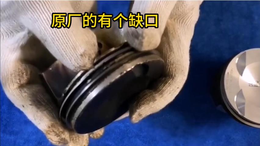

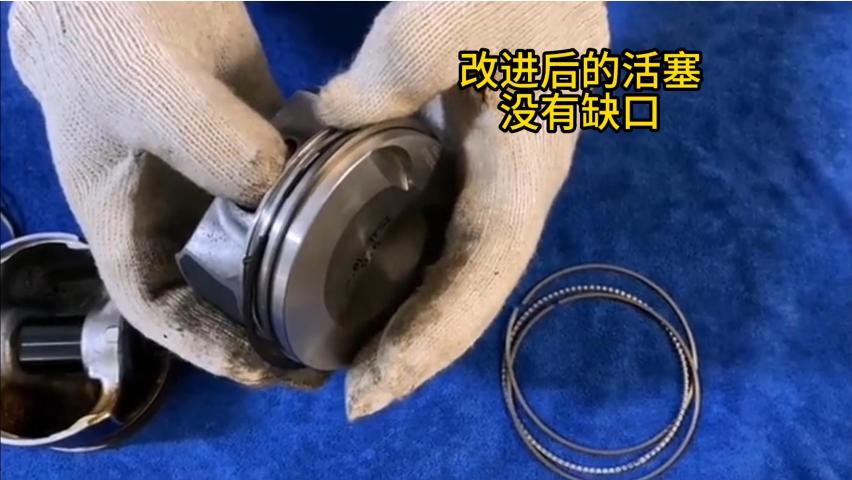

原发动机活塞环是螺旋撑簧一体环,活塞下沿设计有一个缺口,改进性的活塞环采用是分体的环,改进的活塞是没有缺口的,更换的时候,要是忽略了这一点,就会把改进的活塞环装到原装活塞上面去,当我们把改进的活塞环装到原车活塞时,活塞环底部在缺口处没有支撑,强大的缸压下,特别容易造成活塞环变形、拉缸、断裂。所以我们在更换改进活塞环时,一定要把这个活塞一起换掉。
原车的一体环优点很多:耐磨,抗压力大,改装车辆必备一体环,密封更好噪音小,无非就是堵塞烧机油,这和是不是一体环没有关系。奥迪3.0T,EA837没有改进的原厂活塞环,改进的全部都是副厂的,只有EA888发动机有原厂的改进活塞环。最新的EA839波浪环也大面积烧机油。奥迪A3,1.4T发动机也会烧机油,都和活塞环堵塞有很大的关系。

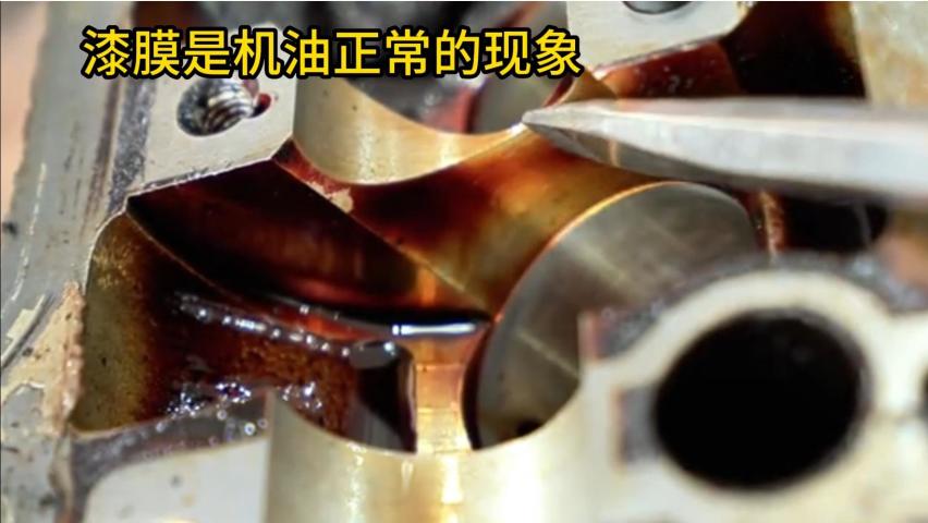

发动机内部存在三种物质:油泥、漆膜、积碳。油泥是机油的沉淀物,漆膜是机油的降解物,积碳是汽油和机油参与燃烧而产生的残留物。在我们的发动机内部,凡是有机油经过的地方,都会在金属的表面,形成类似咖啡色或者是深褐色的表面残留物,很多时候被误认成为是机油的油泥,而导致我们对它进行清洗。其实,这仅仅是机油的漆膜,它属于机油在正常使用过程当中的正常的降解物,没有必要进行清洗,如果一定要避免它的产生,提高机油的品质或者经常性的做有效的油路清洁,都可以降低机油工作的温度和这些降解物。

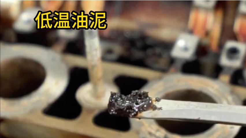

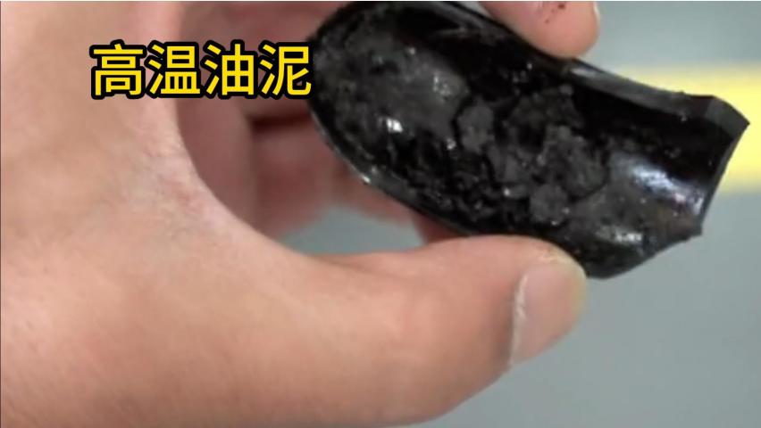

另外一种常见的物质是机油的油泥,油泥是机油的沉淀物,它分为高温油泥和低温油泥,低温油泥是因为机油和水汽以及汽油发生了混合而产生的混合物,沉淀而形成的。高温油泥是机油本身的抗高温性过差,而产生大量的机油蒸汽,发生碳化以后形成的微颗粒,回到了机油油底壳内部以后产生沉淀物,尤其在烧机油的发动机上,这种高低温油泥都是比较明显的,先有了胶状的油泥才有后面的高温烧干胶状油泥堵塞活塞环。所以,解决活塞环烧机油问题的时候,务必要做好油泥清洁。
