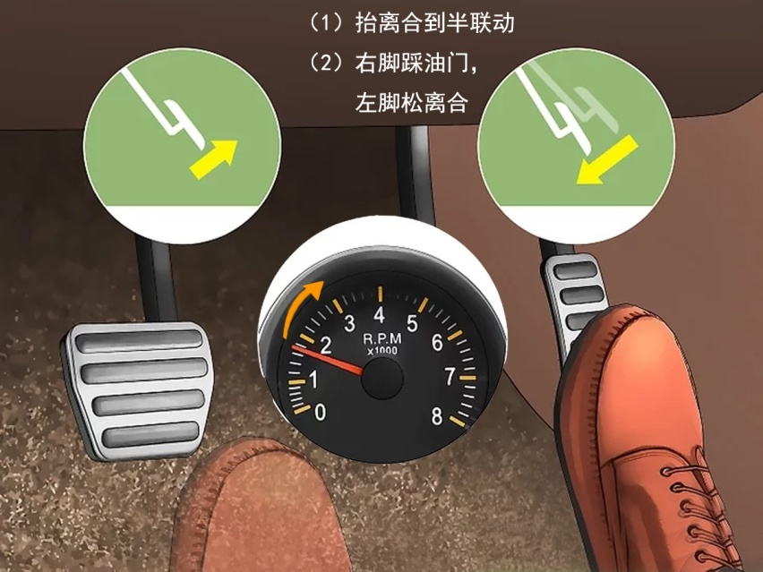

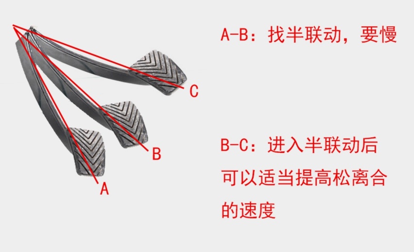

先松离合起步的操作是这样的:先把离合器松至半联动位置,然后开始踩油门,同时根据发动机转速和起步速度再去调整踩油门的深度和松离合的速度。
这样做不仅更容易操作,不容易熄火,而且起步还会更平稳,你也可以更容易控制起步的速度。

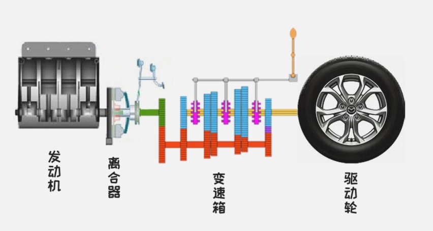

为什么这样说呢?因为松离合到半联动时发动机已经增加了一些负载,此时再去踩油门就更容易控制发动机转速了。而且半联动状态发动机就已经开始向驱动轮传递动力了,你可以感受到汽车往前走的力度,因此你更容易以此为基准去调整松离合的速度,这样你的所有操作都是非常有目的性的,而不是单纯的背口诀式起步。
